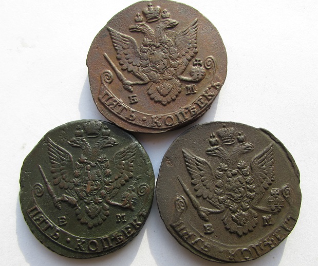

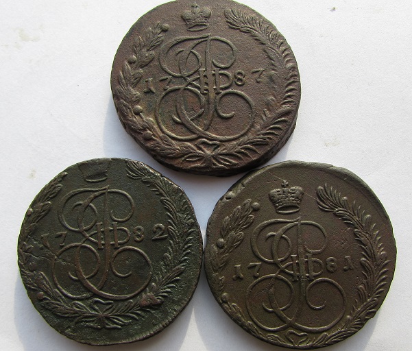

QUOTE(Ecorain @ May 9 2020, 10:33)
Мне кажется она у вас и в таком состоянии отлично выглядит. Без очагов корозии. Мне в таком сохране 5к е2 никогда не попадались. Патина у вас красивая, зеленовато-бледная, мыло ее сделает коричневой. Пыль бы отмыть и законсервировать. ИМХО.
Вполне возможно так и будет, если продержать монету долго в мыле, да еще в хозяйственном.
А вот убрать белый песочек (пыль) с монеты думаю можно.
Осторожно, губкой, намыльте пятак детским мылом, заверните в целлофан или положите в пенал, можно просто развести мыло стандартным способом (натертое залить кипятком дисц. воды) дайте полежать минут десять в мыле. Так Вы размягчите отложения на монете, не более. Затем под струёй воды, без фанатизма, щеткой, тщательно промойте монету.
Дайте просохнуть, посмотрите, если песочек сошёл – хорошо. Если не весь, нет сколов патины и коричневых пятен - тоже хорошо, значит можно повторить процедуру и потом оставить как есть. Должна выглядеть поприятней.
На фото, монеты до чистки примерно выглядели как и ваша, с крепкой патиной, без окислов. Чищены детским мылом, по времени, значительно дольше, чем описал.
Если не уверены в конечном результате, оставьте как есть, пройдет время, наберете опыта, там и доведёте монету до приличного состояния.

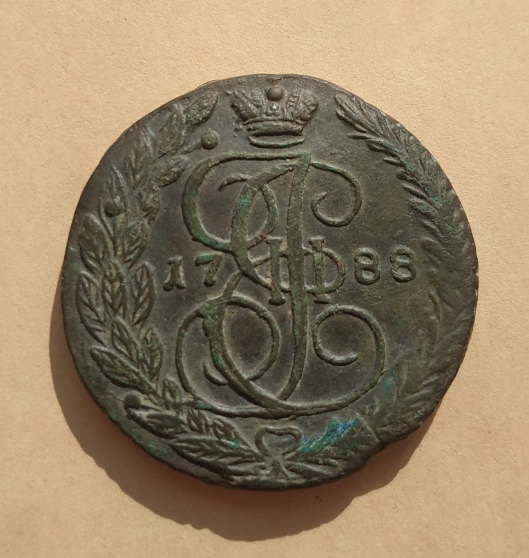

QUOTE(Ipbor @ May 8 2020, 22:27)
...Как аккуратно ее почистить и не испортить(желательно подручными средствами и методами) хочу оставить себе на память. На данный момент просто ополоснул теплой водой
Водой и щеткой. Там просто грязь.

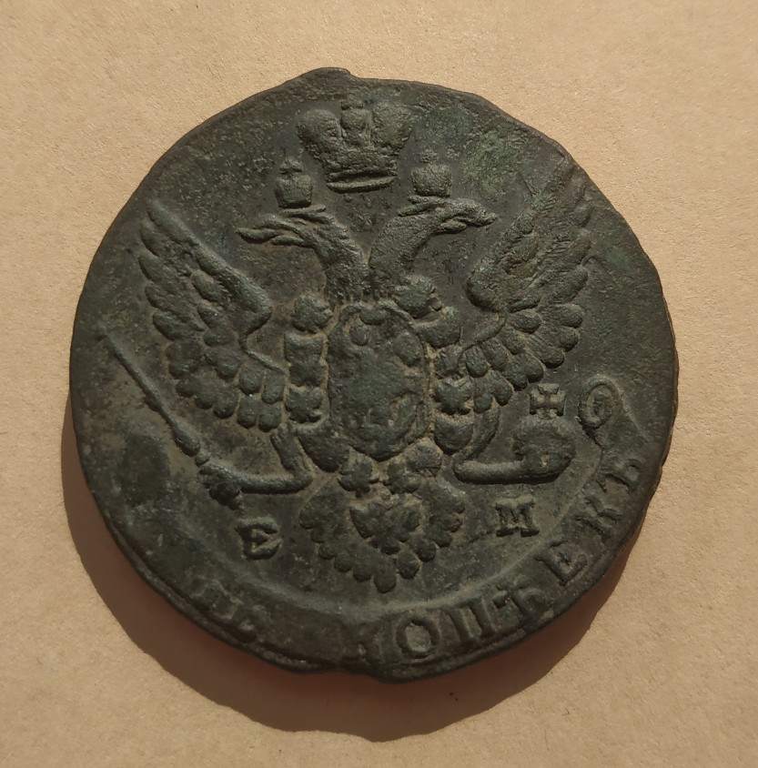

Сделал по совету урмана, вышло вот так. Какие дальнейшие действия действия?

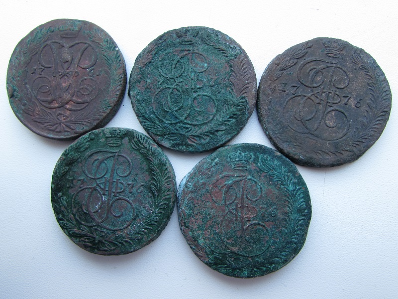

Оставьте как есть. Сейчас, без опыта чистки лучше у Вас может, не получится и есть большая вероятность испортить монету. Пока, самое время остановится.
Вот эти пятаки почищены этим https://www.reviewdetector.ru/index.php?sho...c=3353&st=10180 способом. Это не призыв к действию, а наглядный пример, как можно избавится от малахита, не повредив критически монету.

А стоит ли убирать яркую зелень? В принципе ее можно было бы локально убрать кислотой после нейтрализовать содой. И имеет ли смысл консервировать воском? В том году некоторые монеты покрывал сверху воском после просушки, выглядят гораздо приятнее после покрытия ну и за год внешне они ни как не поменялись, хотя срок конечно маленький

QUOTE(Ipbor @ May 11 2020, 14:34)
Я бы оставил как есть , пока . Можно её прокачать , но потеряет свою первозданность и шарм . biggrin.gif

В таком случае закину в альбом и оставлю как есть, может позже кто-нибудь ещё что-то дельное подскажет. Всем спасибо.

QUOTE(Ipbor @ May 12 2020, 15:02)
оставьте пятак ,а то от дельных советов потом его закопать придётся .
Можно его" ВД 40" отмыть , но не нужно . Можно весь порядок мех расчистки применить , но тоже не надо . Удачи и всего хорошего . smiles-pyushie-201.gif

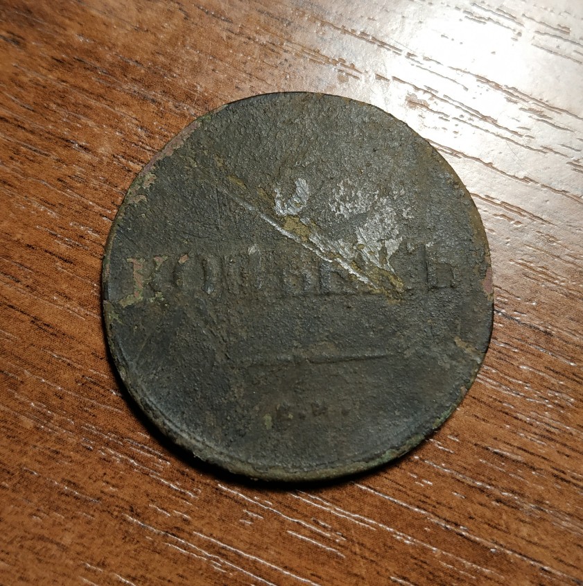

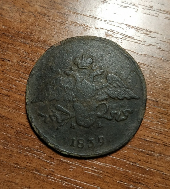

С этой монетой я так понимаю уже ничего не сделать? Лопатой проехался, патина местами облетела

QUOTE(Ipbor @ May 30 2020, 23:13)
Труп.
Просто помойте её мылом, или 5 % укусом быстрее , два ватных диска смочите уксусом налепите сверху и снизу , потом смыло зубной щёткой и повторить , по мере того что получиться когда выйдет вся зелень покрасить Купоросно-марганцевая патина и покрыть воском .
удар не критичный , после марафета будет не видно .
Эта чистка оптимально по соотношению цена этой монеты .

QUOTE(seregaiscatel @ May 31 2020, 18:45)
можно сделать .
можно, но получится мумия)))

QUOTE(Tauruspro @ May 31 2020, 19:15)
Кусок меди они есть кусок меди даже кусок гнилой меди мумией не будет , уксус всё вытянет до метала, а там чего есть то есть , пока это кусок меди со слоем дерьма , вот это дерьмо если пропитать то получиться мумия на меди .

QUOTE(seregaiscatel @ May 31 2020, 19:35)
А уксус надолго прикладывать?
