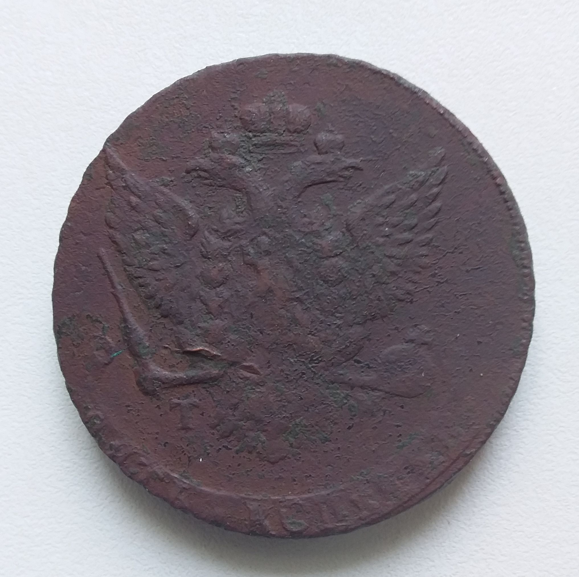

QUOTE(seregaiscatel @ May 23 2019, 14:08)
Все понятно. Попахивает некрофилией, но с учётом состояния копанины с полей очень даже результат. Вот только что будет с таким монетосом лет через несколько? Или эта химия перекристализовывает все окислы до остатков металла на поле и под ним? И монета уже ничем не заболеет? Сомнительно.
PS: для нашего брата сойдёт, а вот нумизматы руки вырвут еже ли им это втюхивать будут. Нарисованный кабинетный сохран в их среде неприемлем.
seregaiscatel
post May 23 2019, 20:52
Создана #10023
Сообщений: 1,959
Зарегистрирован: 22-November 15
Пользователь №: 2,341,805
Репутация: 52 кг
QUOTE(Отмыв @ May 23 2019, 18:55)
"для нашего брата сойдёт", это тупиковая ветвь развития .

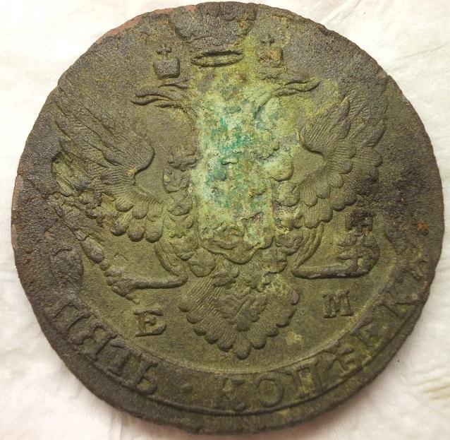

Здравствуйте, уважаемые форумчане! Вопрос по 5 коп. Екатерины II.
На монете была фрагментарная рыхлая зелёная минерализованная патина, которая не держалась на поле монеты. Товарищ "без фанатизма" очистил поле 5 копеек от грунта и этой патины. Дальше обнажился довольно рыхлый слой окиси меди ("кирпичный цвет"). Вопрос, как не дочищая до металла, добиться "естественного" цвета монеты? Возможно ли это без химии? Поскольку эта монета - ТМ, вопрос имеет не только теоретическое, но и практическое значение. С ув., Oklend.

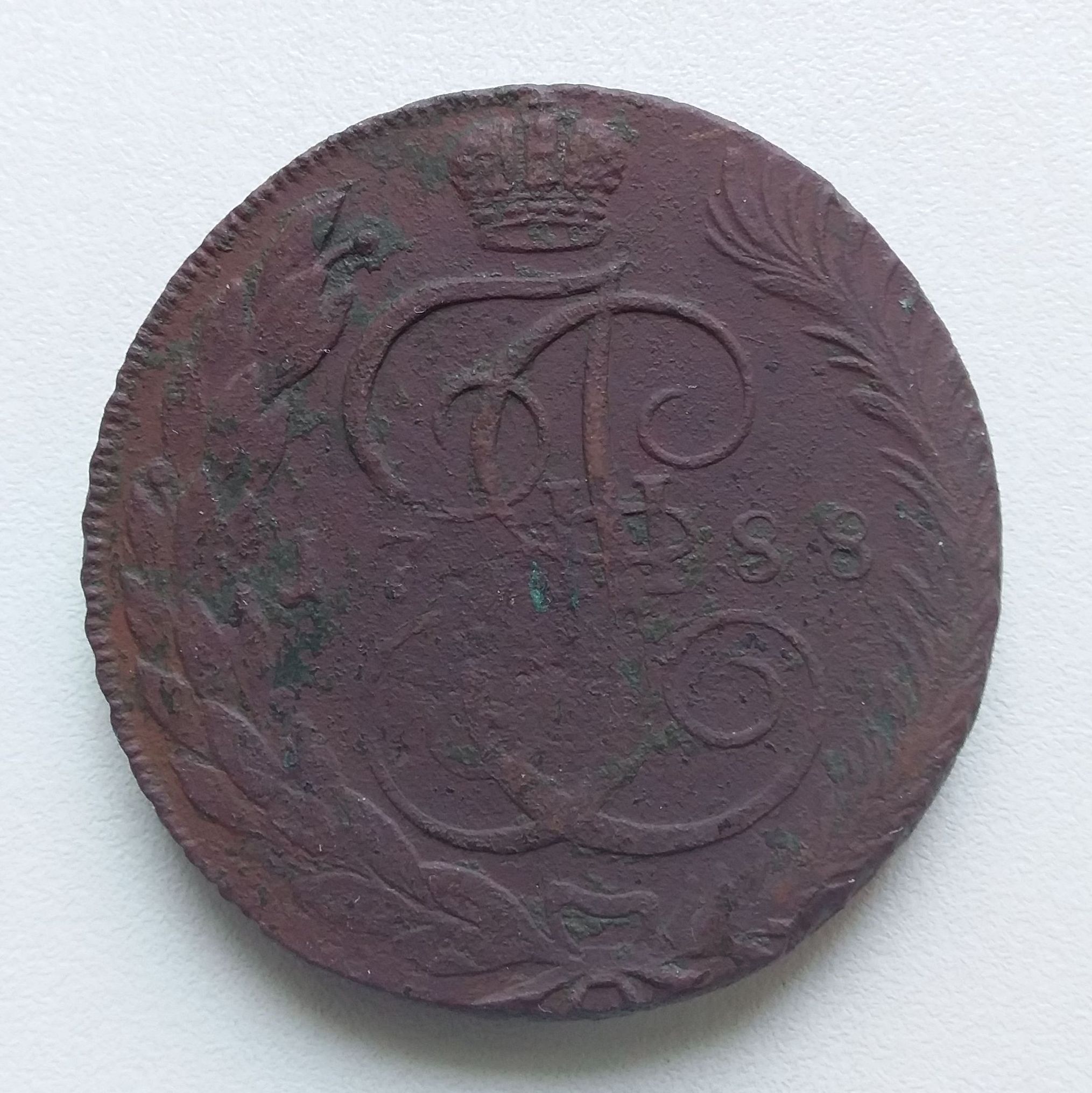

Oklend
post May 31 2019, 14:53
Создана #10025
Сообщений: 115
Зарегистрирован: 11-February 14
Пользователь №: 64,943
Репутация: 94 кг
Другая сторона:

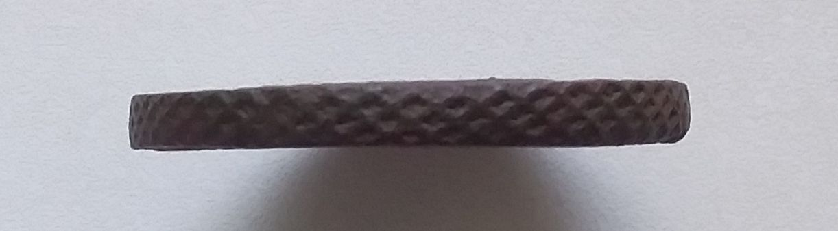

Oklend
post May 31 2019, 14:55
Создана #10026
Сообщений: 115
Репутация: 94 кг
И гурт:

QUOTE(Oklend @ May 31 2019, 14:53)
Другая сторона:
https://www.reviewdetector.ru/index.php?showtopic=2175705
"Коллега, лучше оставить родную патину, чем содрать до голого металла и патинировать искусственно.
Но, кому как нравится..."

Oklend
post May 31 2019, 16:57
Создана #10028
Сообщений: 115
Репутация: 94 кг
seregaiscatel, спасибо за ссылку и Ваше мнение. Я тоже за то, чтобы не до металла и патинирования. Но слой "невредного" окисла достаточно рыхлый и покрывает собой те мелкие детали, которые ещё можно "проявить". По крайней мере мне так видится.
Если бы монета была попроще, я бы использовал тот способ мех.чистки, который применяю для рядовой меди. Иногда получались совсем неплохие результаты. Но, тут не хочу испортить. lupsk.gif

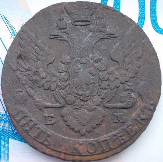

Я бы на несколько суток поставил на ребро в 0,5% раствор гидроксида натрия: патина останется родной, зелень уйдёт, но поле... Его только заглаживать в любом случае (рыхлое).
При такой концентрации раствора монета за год потемнее до очень темно коричневого.
Пример:
Монета просто помыта от грязи:
Часа 4 купал в 5% растворе с промывкой под струёй проточной воды через каждые 10 мин:
Потом полежала часа 2 в 0,5% растворе и сейчас (год с небольшим в ящике стола) она такая:
Будет время дочищу...

QUOTE(Отмыв @ Jun 2 2019, 08:05)
Пример:
тм пятак 88 показанная выше , не монета для экспериментов .
В неё надо вложить немного денежек и профессионально даже не чистить, а консервация .
А то после опытов деньги слетят а отвечать то кто будет , кто будет за вредные советы в ответе

QUOTE(seregaiscatel @ Jun 2 2019, 21:41)
Мылом хозяйственным  долго ,или уксусом 5%  быстро . можно было почистить .
Концентрация 0,5 эквивалент мыла без трилона. А 5% уксус просто бы выжег поле до металла... Или Вы вытаскивает монету через каждые 5 секунд и смываете? Рисковый Вы человек.

QUOTE(Отмыв @ Jun 2 2019, 23:01)
чистка 5% уксусом, да требует частого контроля можно и через 5 - 10 секунд . Да есть свои нюансы монета не просто валяется в банке с уксусом . smile.gif Вопрос в другом что монету 88 нужно или консервировать или морофетить по полной . Профессионально .
Ваш пятак когда время будет доделать , да натрите его воском и слегка потрите о ворс вот и доделан .

QUOTE(seregaiscatel @ Jun 3 2019, 13:11)
В  общем чтоб там ни было  эквивалентом  чего то , пятак тм 88 показанный выше должен стать вот таким .  https://www.reviewdetector.ru/index.php?sho...pic=284434&st=0
5 к. ТМ не станут как монета по ссылке, поскольку на той - родная зелёная минерализованная патина, если не ошибаюсь, гидрокарбонат меди. На этой же, подобная патина изначальна была фрагментарной и не стойкой, поэтому и "ушла" вместе с глиной, открыв слой достаточно рыхлого окисла меди.
Я нередко "приполировывал" такой слой на "рядовых" непроблемных монетах и они приобретали слегка глянцевый шоколадный цвет. Поле становилось гладким и ровным. К сожалению нет под рукой фото.
В ряде же случаев такой способ "не проходил". И на надписях, рисунке, да и на самом поле обнажалась чистая медь. Что в целом не красило.
Наверное, это связано с комплексом моментов: состав металла, условия протекавших реакций, которые зависят от грунта, глубины залегания (температура, влажность)...
Ещё один вопрос, который для меня остаётся открытым - это утверждение, что выкопанную монету обязательно нужно помещать в условия, чтобы она "не высыхала". Потому что начнутся изменения внутренней структуры. Но в почве, которая сезонно то увлажняется, то высыхает на жаре, разве не происходит подобное?
В целом же видится, что чистка должна быть минимальной (что очень сильно зависит от состояния предмета) и в любом случае нужно как-то стабилизировать внутреннюю структуру ("консервировать" химические реакции). К сожалению с этой темой не знаком.
Есть ли здесь "универсальный подход" к предмету, который уже адекватно почищен? Нужен ли БТА, как элемент системы консервации для любой медной чищенной монеты? trudu.gif
