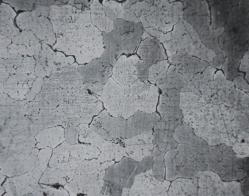

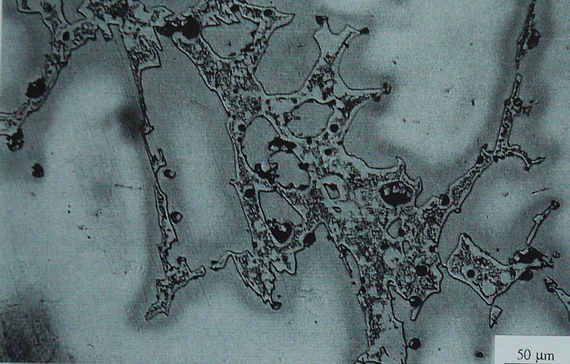

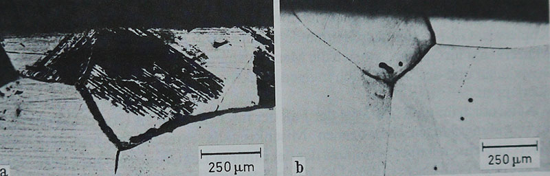

Если на схеме выглядит всё довольно просто...
то на практике всё гораздо интересней.
К примеру, самый простой вариант, где чётки прослеживается граница оригинальной поверхности.
На этой монете слой "благородной патины" очень тонкий, буквально в сотку, под ним виден металл, с разветвлённой сеткой из продуктов коррозии. Над ними мы видим слой загрязнении, состоящий из таких же продуктов коррозии, что и в самой структуре металла.
Это самый лёгкий случай, хорошо поддаётся механической чистки, а так же химии. Но с химией главное не переусердствовать. Если будите опускать в растворы, то металл станет рыхлым с текстурой поверхности в виде маленьких зёрен. А если совсем "переусердствует", то и потеряете верхний слой металла. Химия просто размоет продукты коррозии, связывающие кристаллы металла.
Границы реставрации заканчиваются там, где начинается гипотеза

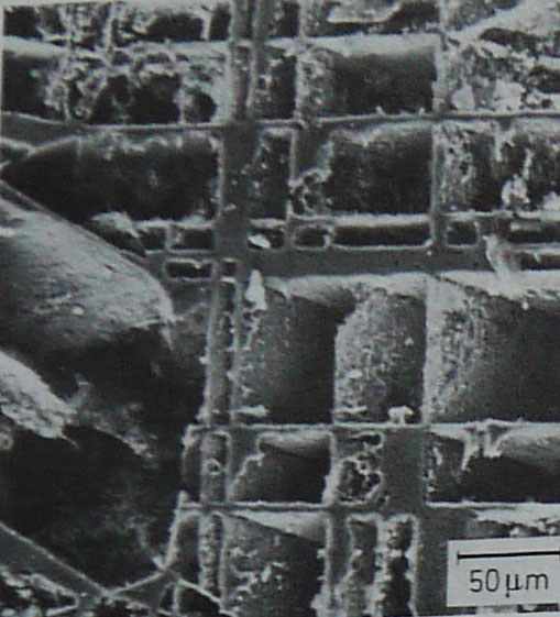

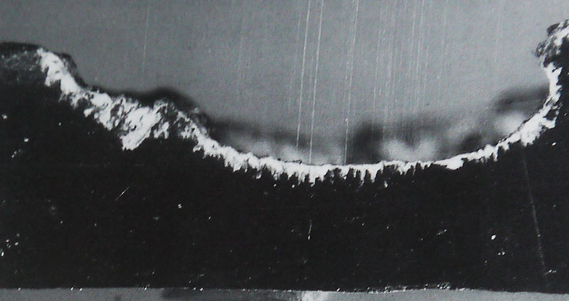

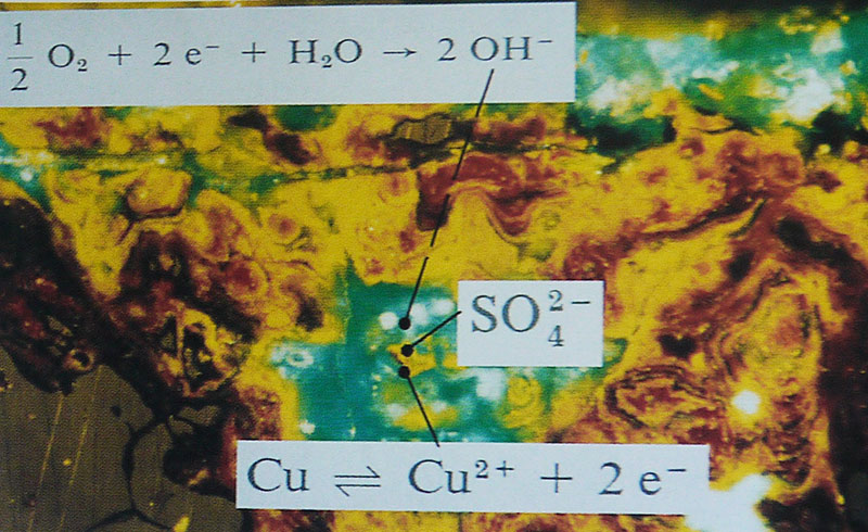

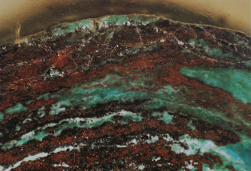

Выше был, так сказать идеальный сохран. Но на самом деле мы часто имеем деле, где поверхность практически полностью минерализировалась.
На этой фотке срез уже расчищенной до оригинальной поверхности монеты. Патина состоит из большого количества слоёв продуктов коррозии. Любая химии, а так же попытки "восстановить" что-то приведет к разрушению оригинала.
Ниже, чуть сложнее вариант, очаговая коррозия с присутствием ионов сульфата
Виден металл, сам кратер и остатки оригинальной поверхности

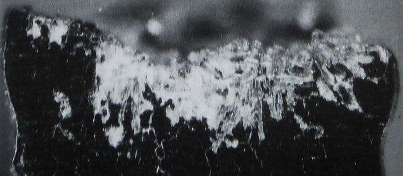

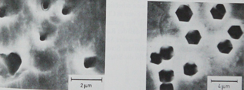

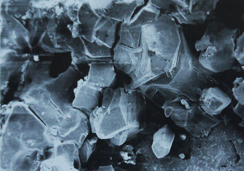

Теперь посмотри на эти структуры поближе. До этого на фотках шлиф, ниже смотрим, так сказать в 3 д. Бронзовая пластика.
На последней фотке в правом нижнем углу - структура металла

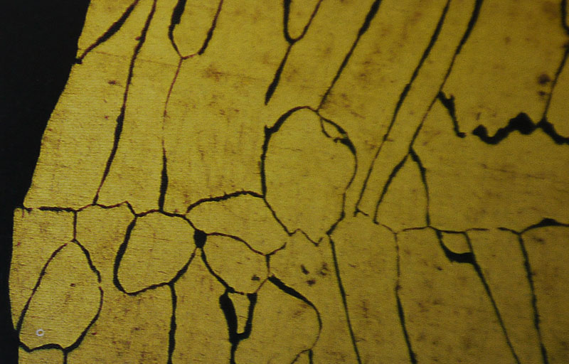

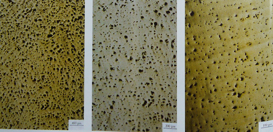

Бронзовая пластика с позолотой. Срез.
Предмет уже расчищен от загрязнений. Чётки видна оригинальная поверхность в виде тонкого слоя позолоты, а так же полости и рыхлый слой оксидов под ней. Именно по этому химия в виде ванн, электро-химические, а так термические способы (обжиг) однозначно приведет в утрате позолоты.
Ниже можно наблюдать как протекает интеркристаллическая коррозия в самом металле.

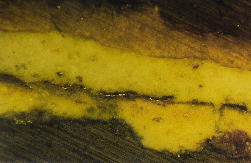

Сплавы из олова. Коррозия протекает чуть иначе чем, у того желез- и медных сплавов.
На первой фотке литьё с элементами позолоты.
Ниже, характерный "механизм" коррозии

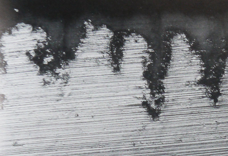

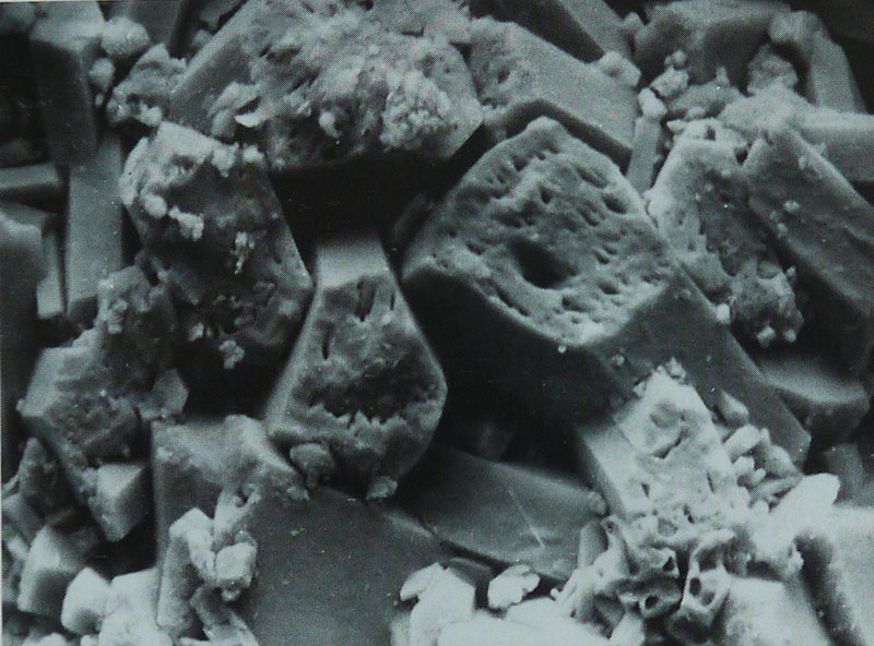

Деградация структуры матрикса металла (интеркристаллическая коррозия). Фотки цинковых сплавов.
Такое можно наблюдать на всех сплавах, не важно медь, серебро, железо. Именно это приводит к хрупкости предмета, вызывая сложности при разгибании.

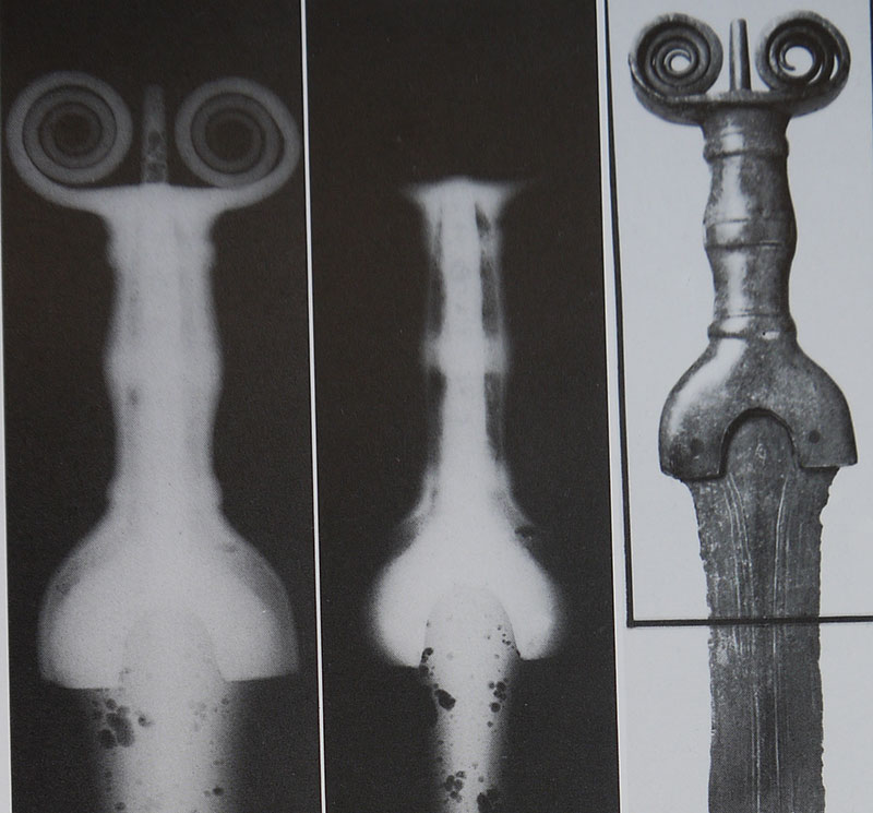

Не. Конечно я могу ошибаться. Но, тогда объясните что вам "сними понятней". Может я что то не понимаю (не исключаю я такого).

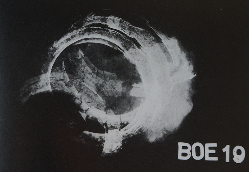

золотая фольга держится на "сопля "слетит , На рентгене видны в сечки, хотя их под коркой ржи может быть и невидно .На ножике виден остеопороз метала и каверны туберкулёзные а так все могут ошибиться и я потому как дилетант .
