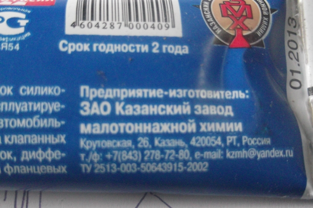

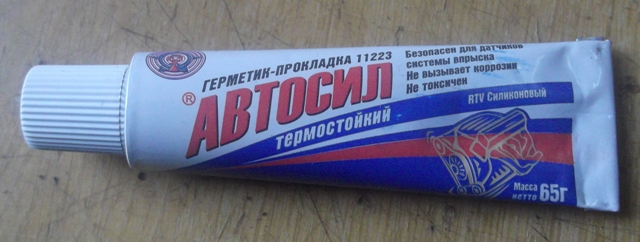

пользуюсь этим ,в разы превосходит абровские ,уксуса не содержит, прилипает напрочь,эластичный
