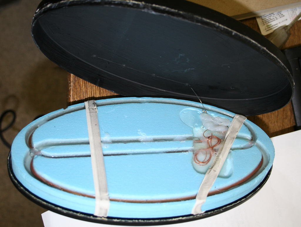

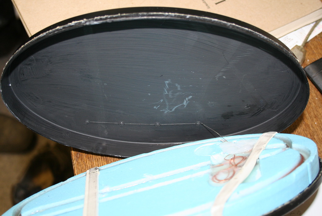

Прошу подсказать по элипсу ДД - очень бысто, буквально за пару недель эксплуатации появился глюк - чуть по дну катушка постучишь - пищит на 48, а если боком стукаешь - никакого сигнала нет. Неудобно, чуть на выступ на почве наезжаешь подошвой - тут же писк, слабенький, правда, но постоянно вводит в заблуждение. Я разобрал ее, хочу показать фото. С виду - очень добротно сделана, просто ума не приложу, почему подглюкивает.
На фото вид со стороны подошвы. Может проволочку эту заизолировать от подошвы и графиту добавить??? Пока не собрал, подскажите, пожалуйста. Спасибо. Удачи.

на фото весьма хорошая катушка, но раз уж разобрана, тогда надо проверить нет ли болтанки в канавках залитых. Графит нужно добавить, но провод ведь не оторван.
Если постучать по совсем новой катушке, то будут пищать на большой чувствительности почти все приборы, всех брендов. Это можно терпеть, а вот болтанку внутри кожуха терпеть уже не получается
Большое спасибо за ответ. Канавки залиты хорошо, а вот часть металлического проводка от места пайки до вплавления в подошву меня беспокоит, может это именно он при нажатии на подошву как-то контактирует. Чувствительность не завышена -23, на других катушках проблем не вызывает, только на этой и только при нажатии, или легком (совсем легком) постукивании по подошве снизу сигналы идут. Может быть просто свободную часть металлического провода герметиком заизолировать? Интересует, может ли сказаться изоляция этого провода на свойствах катушки?
