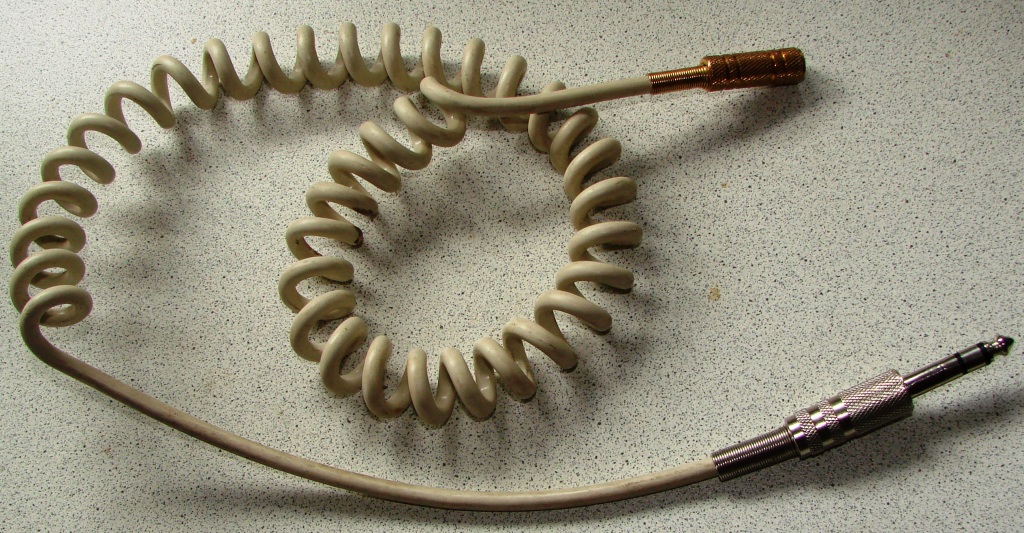

Шнур использовал от старой клавиатуры + штекер и разъем =
