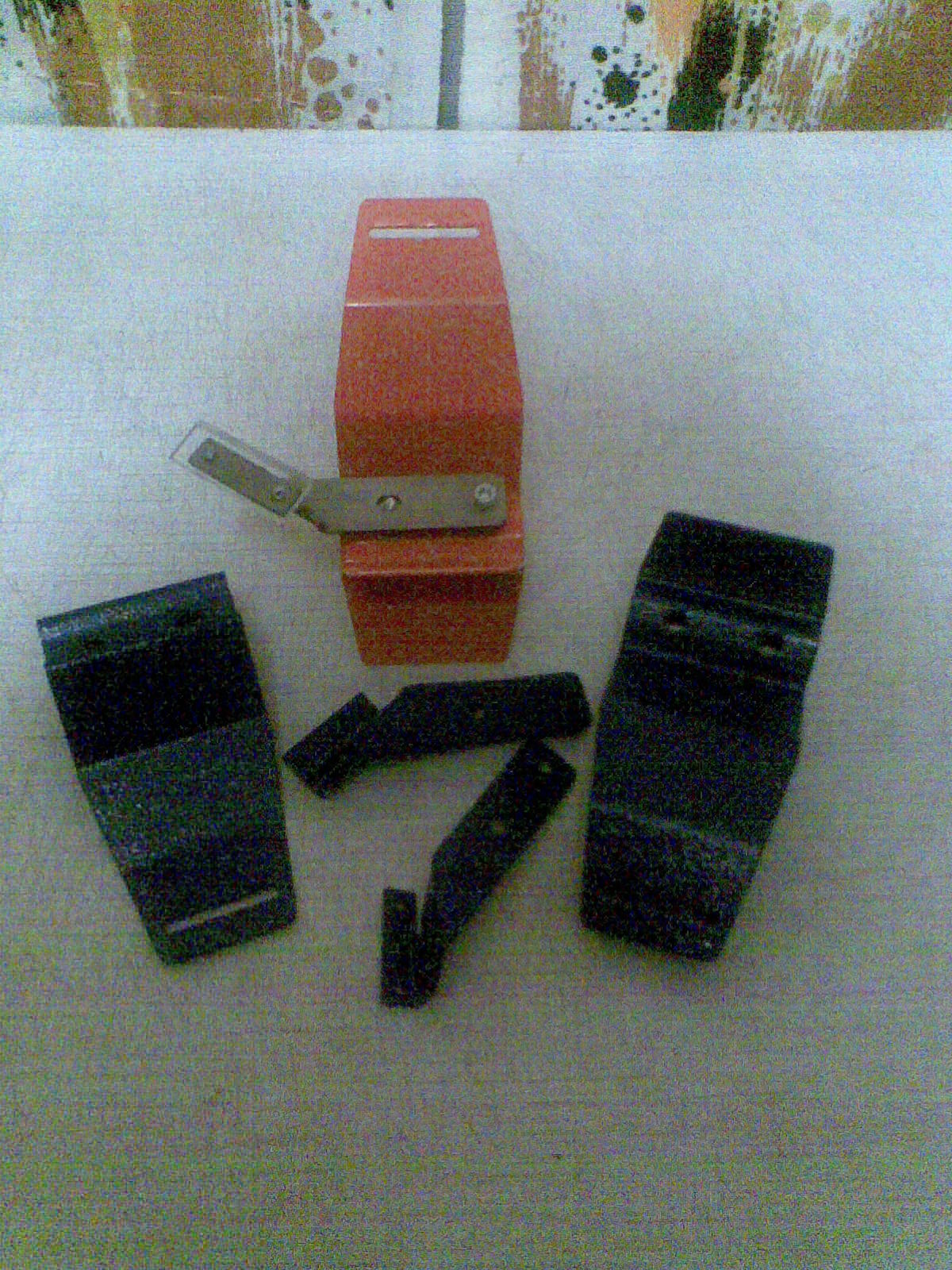

покрасил,оранж это рукоблудие из балона,а синий это порошек.....
