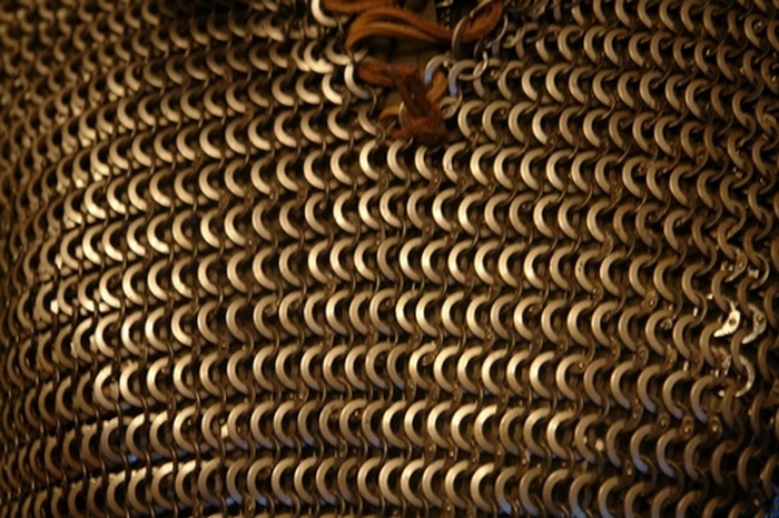

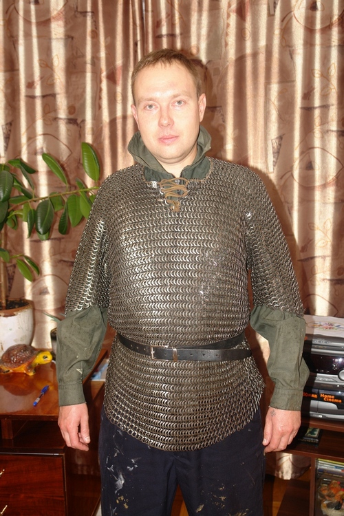

Всем добрый день! А я склепал кольчугу! Правда, аналогов в истории не известно, но всё равно - настоящая! Клёпано - сечёная, вес 10,5 кг. Хочу со временем создать стойку с вооружением.

Молодчик Kostian,хорошо получилось,сколько времени ушло на это???

Пока нашёл кольца, инструменты и т.д.прошло месяца три. Потом, собственно сборка - тоже около трёх. За зиму сделать можно! smile.gif

Молодец!
Почему пишете, что не нашли аналогов?
Кольчужка вполне подходящая на Русь.
Несколько удивил вес. По идее она не должна весить более 7 кг.
И вид плетения немного странноватый. 4 в 1 клепали? Хотя может так на фото получилось.

Я её на Тоже Форуме выставлял на опознание, там точных аналогов не нашли. А вес такой из-за сечёных колец. Они у меня 15-10-1.15. Плетение 4 в 1.

У меня кольца - нестандартные. Клёпаные - кольчужные, а сечёные - байданные! 14.gif

QUOTE(Kostian @ Aug 31 2011, 12:42)
Круто! Они же разного диаметра. 17.gif Вот я и сказал, что странно кольчужка смотрится, а это, как оказалось, из-за диаметра колец. 17.gif

Зато они плотно прилегают друг к другу.
