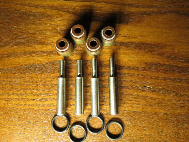

Товарищи,подскажите по самодельным подводным наушникам,нигде найти не могу!

тоже очень интересно, как соеденяется сальник клапанов с втулкой под ним?

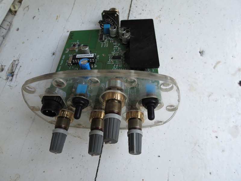

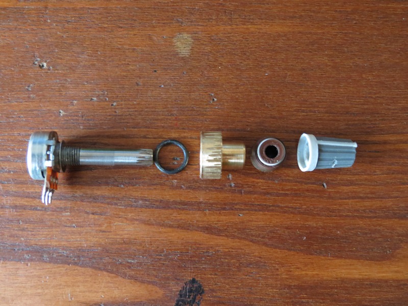

А по поводу крутилок:
Я заказывал токарю новые валики из нержавейки(более длинные) для переменных резисторов, ступицы под установку маслосъёмных колпачков(от Субару колпачки) на эти валики и тд. Всё работает. К этому сезону установлю только новые м/с колпачки (25руб один стоит), старые небольшим налётом ржи покрылись, ведь они из металла. Расходный материал.
Вот как это выглядит подетально:

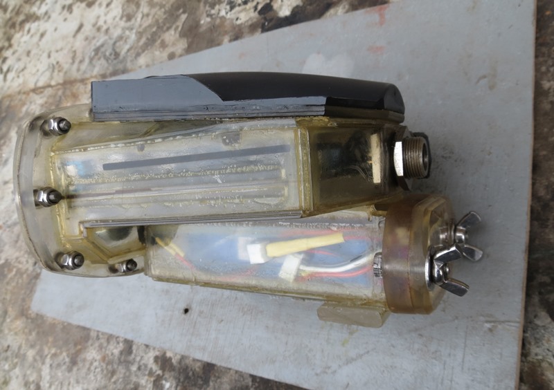

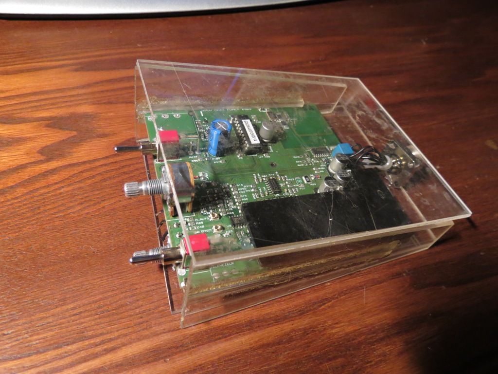

Год назад решил загерметизировать очередной свой прибор. До этого герметизировал Етрак, потом продал его, повёлся на СТХ 3030. В этом приборе разочаровался не на шутку, сдал производителю (Минелаб). И решил сделать себе такой прибор, который меня бы устраивал по всем параметрам, нужным мне для определённых задач, а это работа под водой ориентировочно до 15метров, и работа на суше. В общем такой вот универсальный девайс с хорошими поисковыми качествами.
Для этих целей начитавшись разного рода рецензий, выбрал XP GMP. Ввиду того, что он в достаточной мере цепок до цепок (пляжной мелочёвки), стал переделывать его.
Сразу скажу конструкция деталей у прибора на высоте, особенно разъём катушки, он уже изначально герметичен и в этот узел никаких доработок не вносил. Спасибо французкому производителю.

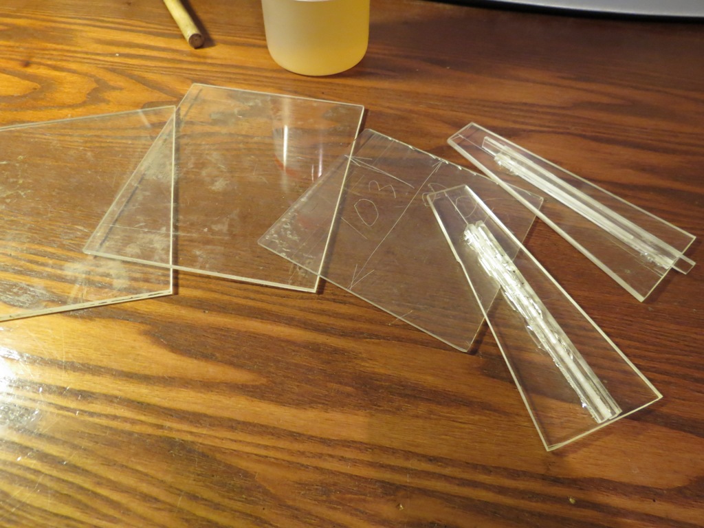

Корпус (блок) решил изготовлять новый, из оргстекла, склеивая его дихлорэтаном. Оргстекло в основном использовал толщиной 3мм.
Переделал переменные резисторы, установив на них более длинные валики из нержавейки, ступицы из латуни и маслосъёмные колпачки от автомобиля "Субару". Маслосъёмные колпачки подойдут практически от любой японской иномарки ввиду их миниатюризации.
Также переделал оба тумблера, купив в радиотоварах похожие тумблеры с резьбой на основании для установки герметичного резинового колпачка. Резиновые колпачки тоже продаются в радиотоварах.
Из прибора удалил динамик, работа только в наушниках. Наушники использовал самодельные, потому что здесь обычные подводные пьезоэлектрические от других приборов работать не будут. Об этом ниже опишу.

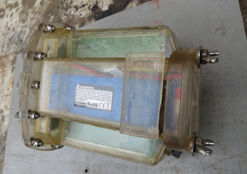

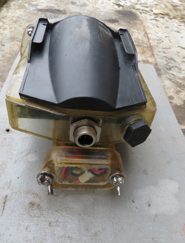

Сам блок собственной персоной.
Под крышками на блоке (аккумуляторной и передней) никаких прокладок не используется.
Путём притирки этих сопряжающихся поверхностей на притирочной плите, добился ровной поверхности.
Вместо прокладок использую автомобильную смазку ШРБ-4. Смазка предназначена для рулевых тяг и шаровых опор, имеет превосходные водоотталкивающие свойства, абсолютно безопасна для резины. Покрываю тонким слоем крышки (переднюю и аккумуляторную) и никакого намёка на просачивание воды, держит прекрасно.
Этой смазкой смазываю практически все соединения, вместо силиконовой, которая опасна для некоторого вида резиновых изделий.

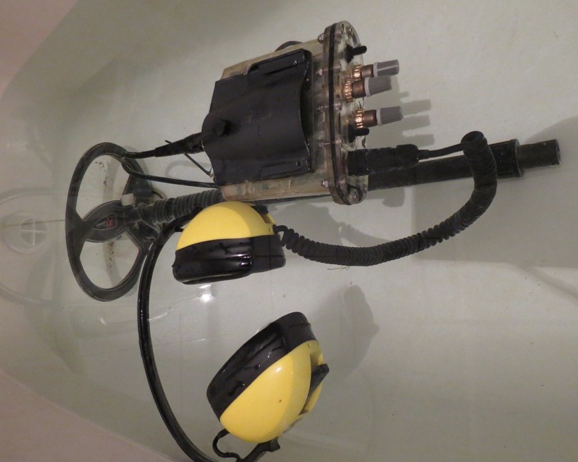

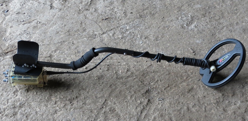

Сам прибор в сборе. Это подводный "короткий" вариант, без средней штанги. Для хождения по суше и по пляжам, устанавливаю среднее колено.
Ну и испытания девайса сначала в ванне, потом на открытой воде.

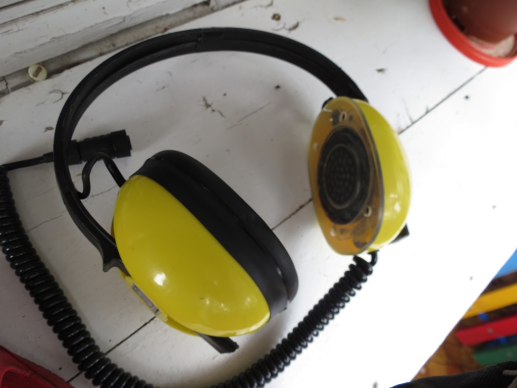

Самодельные подводные наушники.
После того как собрал прибор стал решать вопрос с подводными наушниками.
После СТХ 3030 у меня остались совершенно новые подводные наушники. Решил их примастырить к прибору. Перепаял разъём у них, чтобы к ГМПшке подключить. Да не тут то было, не работают наушники на ГМП, не издают ни малейшего звука. Стал разбираться по этому поводу, пообщался с электронщиком знакомым, в сети лопатил много инфы и тд. Получилась какая беда:
- На всех подводных мдэшниках применяются пьезоэлектрические наушники построенные на пьезоэлектрических динамиках (пьезоэлементах). Обычные, самые распространённые наушники являются динамическими (в том числе и на сухопутных приборах), построеные на обычных мембранных динамиках со звуковой катушкой.
Для правильной работы пьезонаушников используется более высокое напряжение. Для обычных динамических, напряжение меньше, но больше сила тока.
Таким образом, прибор, который предназначен для работы с обычными динамическими наушниками, с пьезонаушниками работать не будет. Нужно или изготовлять своеобразный усилитель напряжения выходного каскада, или сделать другие наушники. Ввиду того, что я с электроникой особо не дружу (поверхностные только знания), решил сделать другие, самодельные наушники.
Взял от обычных домашних наушников динамики, из оргстекла изготовил под них индивидуальные боксики, как можно с наименьшими воздушными полостями, одинаковыми по объёму с передней и задней сторон мембраны. Всё это дело склеил, залил герметиком, и эти коробочки с динамиками вставил в корпуса наушников от ЗоЗо.
Получилась вот такая бодяга:

Герметичный разъём на наушники класса защиты IP-68 купил в радиотоварах.
Разъём китайский модели HYF-190 2pin (IP68).
Наушники подключил, точнее разъём наушников, припаял к выводам на плате на динамик. Звук немного громче на этом выводе. На фото.
Динамики на наушниках спаивал, соединял параллельно, общее сопротивление получилось 18,5Ом.
