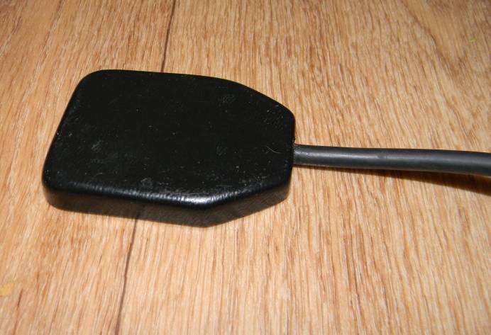

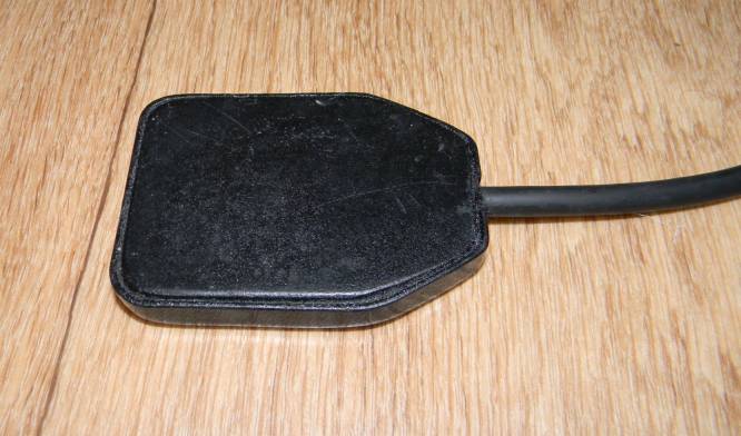

Нинада никуда ничего интегрировать smile.gif . Вот конкретный способо. В этом году соорудил наушник типа вкладыш. Делается очень просто, подходящая плосская пластиковая посудинка, я отжал ее пылесосом из пластика, маленький такой плосский динамик китайский на 50 ом (пьезо - необязательно). Кусок текстолита 7-10мм выпиленый точно под размер посудинки, и сверху тонкий текстолит служащий мембраной. Подпаиваем провод к динамику, намазываем все части бутерброда полеуретановым герметиком, сжимаем струбциной и вуаля - наушник-вкладыш готов. Используется плавающими копателями так как вкладывается прямо в капюшон (под шлем) к уху. Орет так, что мама не горюй smile.gif , я даже сопротивление подпаял, чтоб не так оглушал. Есть пару достоинств, во-первых со стороны не видно охотник ты или копатель, во-вторых при качке такой наушник не слетит, ну и экономит батарейки за счет возможной пониженной громкости (изза близости самого уха). Ща фотки сделаю.

Вот! Именно то, что надо! И со стороны не видно, что тоже очень актуально. Ждём фоток. Ага, фотки появились.

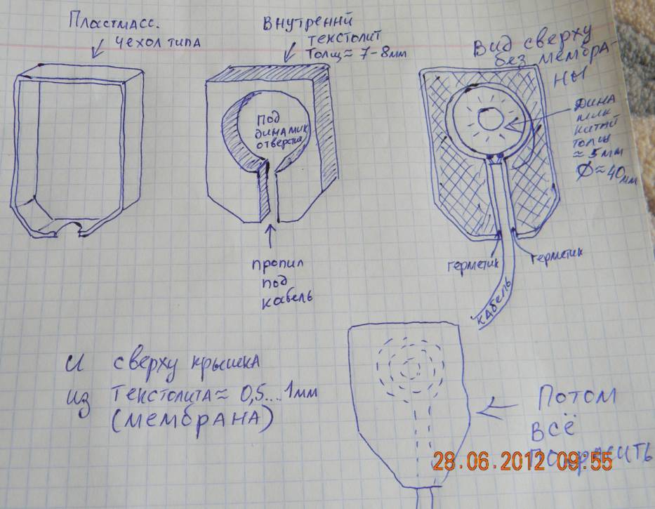

Да, как маленький такой диаметром около 40мм, сопротивлением 38-50 Ом, толщина порядка 5мм, мембрана из черной блестящей клеенки. Вот рисунок кто просил.

А динамик в свободном положении внутри корпуса и выпиленного текстолита или его нужно как-то закреплять?
flagman
post Jun 28 2012, 10:11
Группа: Пляжники
Сообщений: 4,162
Из: Город у моря
Пользователь №: 3,157
Репутация: 361 кг
Конечно закреплять, если не закрепить, то он дребезжит стуча о корпус изнутри. Я его аккуратненько по внешнему краю точечно крепил термоклеем (25 ватным паяльником делая крепежные точки).

ОЧЕНЬ и ОЧЕНь! сильно влияет на процесс расстояние от мембраны динамика до верхней мембраны самодельного наушника, оно должно быть не более 1...3мм. Никаких воздушных прослоек, минимальный внутренний обьем! чем меньше внутри воздуха - тем громче будет наушник, и внешняя мембрана - не полистирол, а стеклотекстолит и толщина его не более 0.5-0.8мм. Вы можете сказать, что тонковата, порвет давлением - НЕТ, если закреплена (приклеена по кругу) правильно и равномерно - все будет окей, при радиусе динамика всего-то 40мм - не порвет, до 5м - проверено.

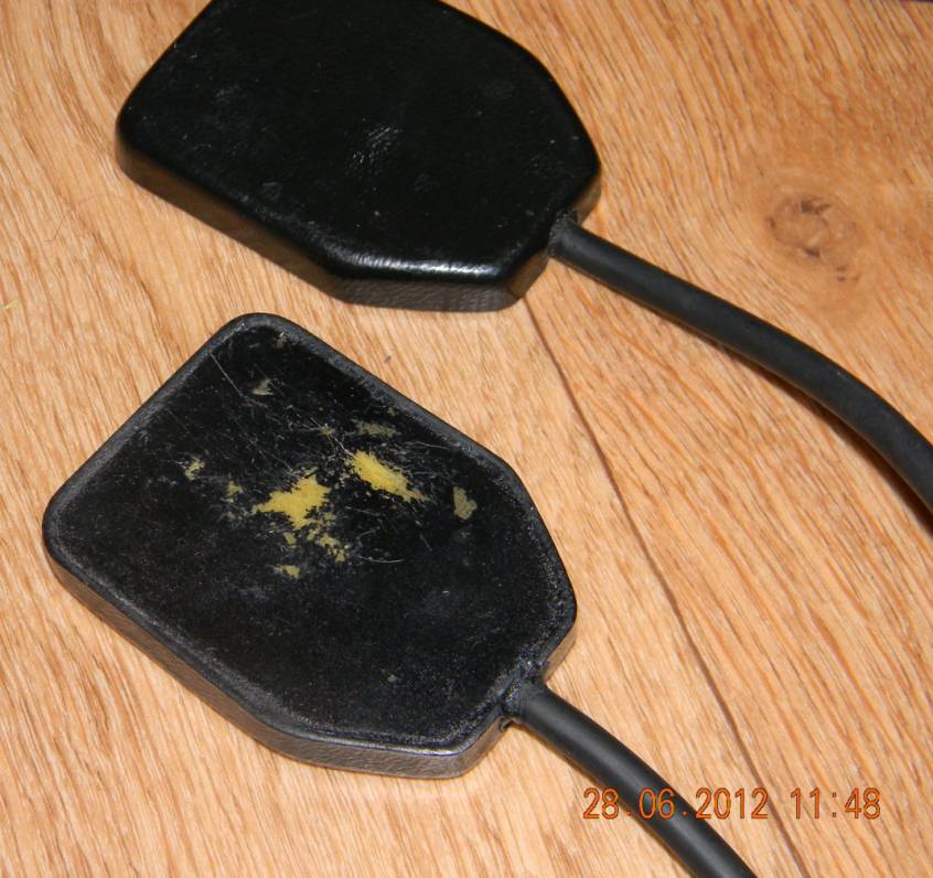

В доказательство фотка и видео, на фото первый наушник испытавший на себе не менее 30 погружений (краска даже стерлась, ухо покраснело smile.gif ). На видео - звук от кольца, если такой наушник притулить к уху - болезненно ощущает себя барабанная перепонка, я его при копе даже сдвигаю от центра уха в сторонку, чтоб не орал как потерпевший.....
