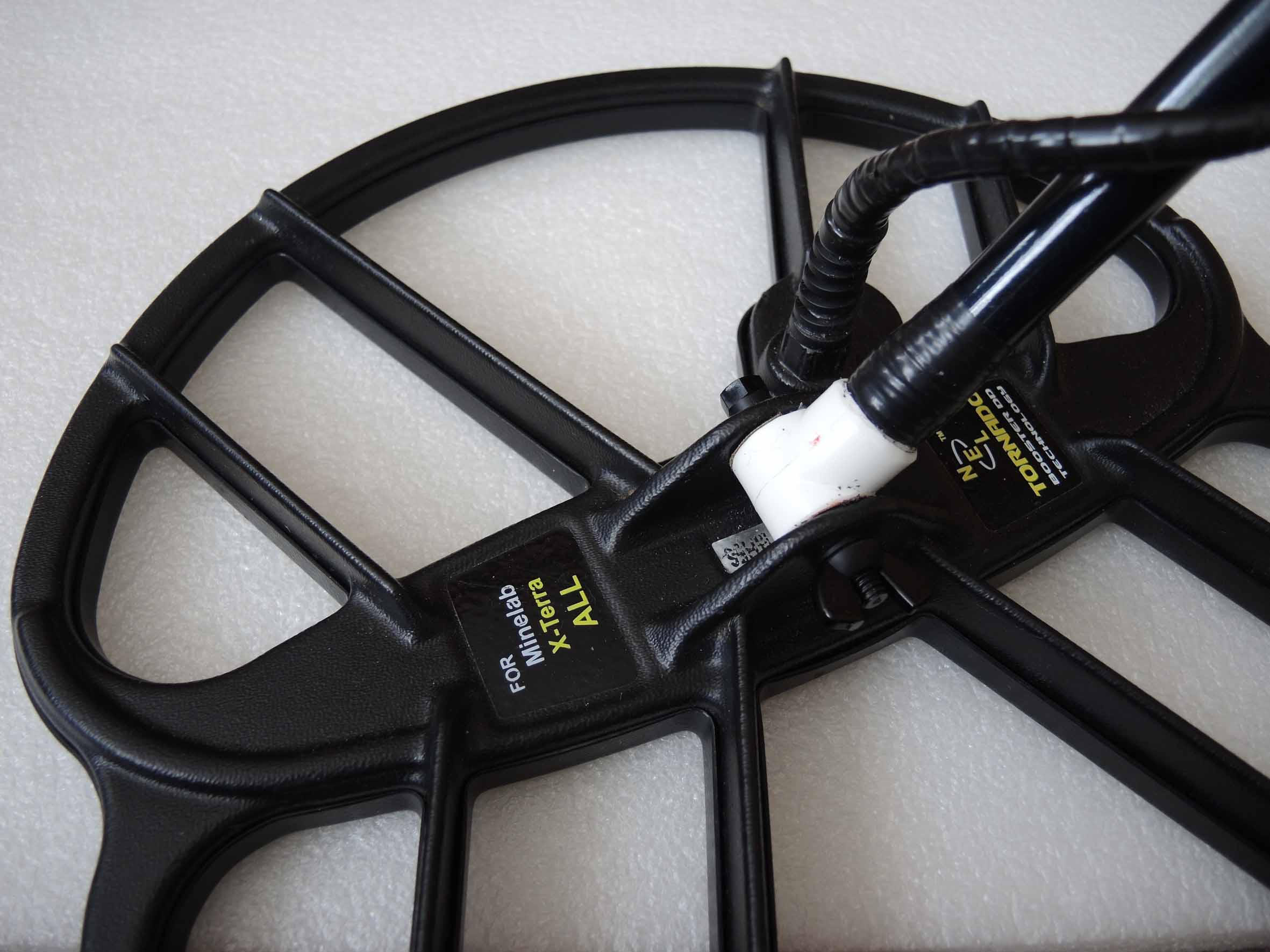

Дополню. Вот ещё один недорогой вариант нижней штанги
- из обрезка двух колен от стеклопластиковой удочки, вставленных втугую на эпоксидке друг в друга
- и концевика под крепёж катушки из маленького ПВХ тройничка,
- вставных тонких резиновых ушек
Сам был удивлён: конструкция внешне не производит впечатления особо прочной, но при меньшем весе (чем штатная) обладает не меньшей прочностью и стойкостью к изгибу. В результате подходит даже для Торнады с защитой:

Ну и выше я уже рассказывал - как улучшить эргономику Х-Терры. Теперь рыкладываю фото, из которого всё должно быть понятно:

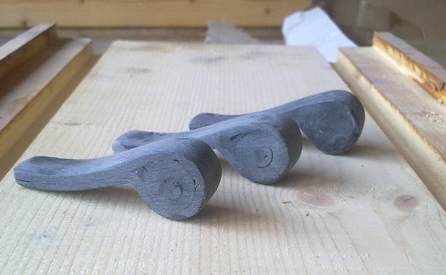

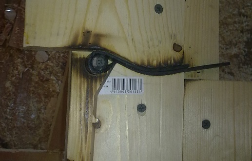

Добрый день. Сегодня сделал заготовки для эксцентриков. Использовал в качестве донора корпус телевизора (авс пластик) пришлось так же изготовить простенький кондуктор.А дальше думаю понятно нагрев-загиб-склейка.

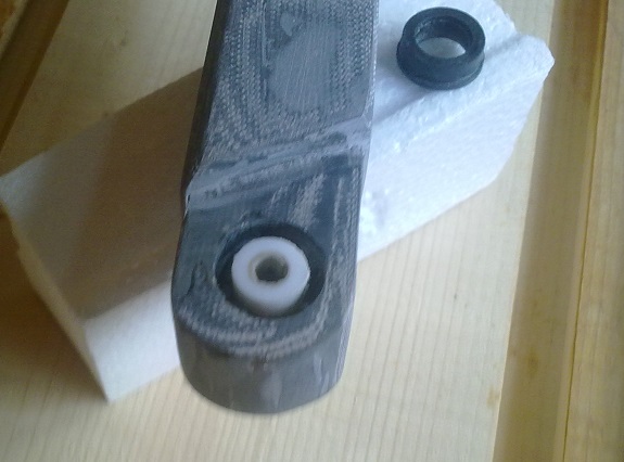

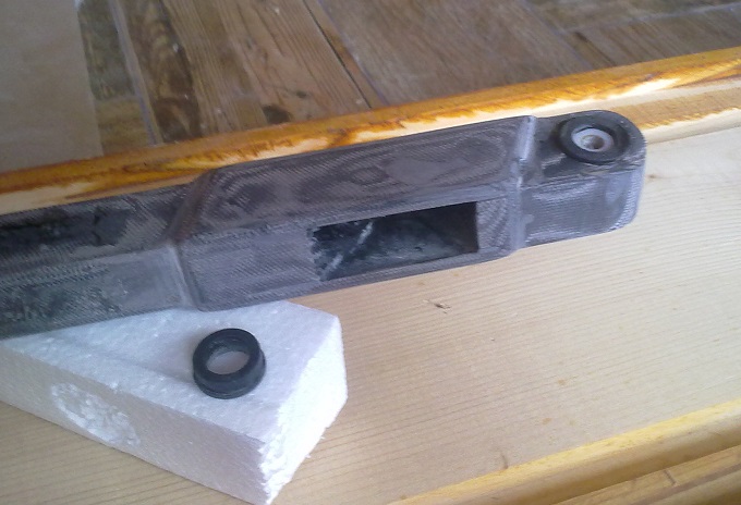

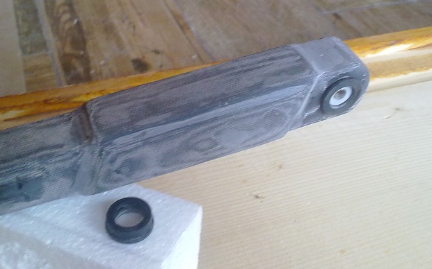

Здравствуйте. Сегодня закончил концевик штанги. Уплотнительные ризинки использовал от кирамической кранбуксы (в магазинах сантехники 1 руб) из за их толщины, по мере износа легко заменить. В районе окна для входа кабеля стенки штанги усилил во исбежания "скручивания" из за отсутствия одной из стенок. Както так...

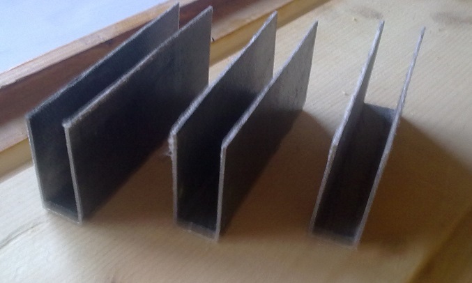

Забыл. Изготовил заготовки для крепления зажимов и вот такие ручки-эксцентрики. Как делал ручки описывал выше.

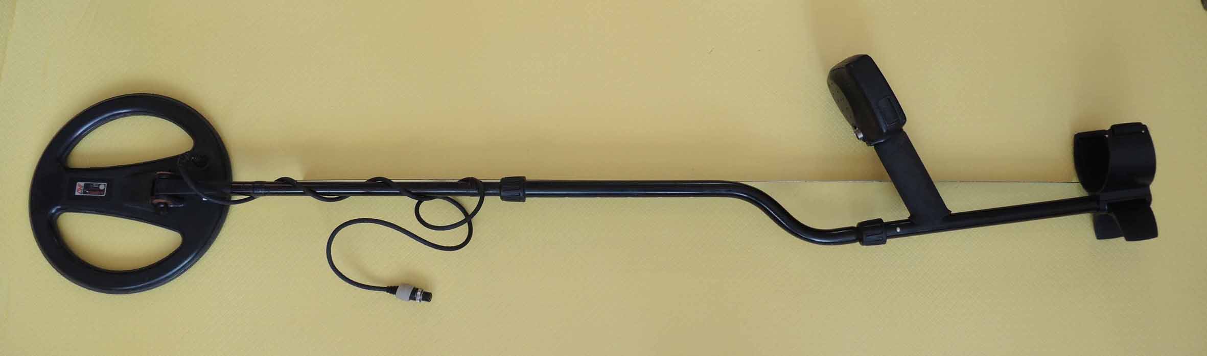

Вот что вышло user posted image
Вес ручки без трубки и подлокотника 350 гр, по расчетам должна уложиться в весовую категорию деуса ( только штанга, 460 гр) и в общий вес АКА 3 коленки с блоком и акб и катушкой около 1350гр, но развесовка должна быть удачнее!!!
