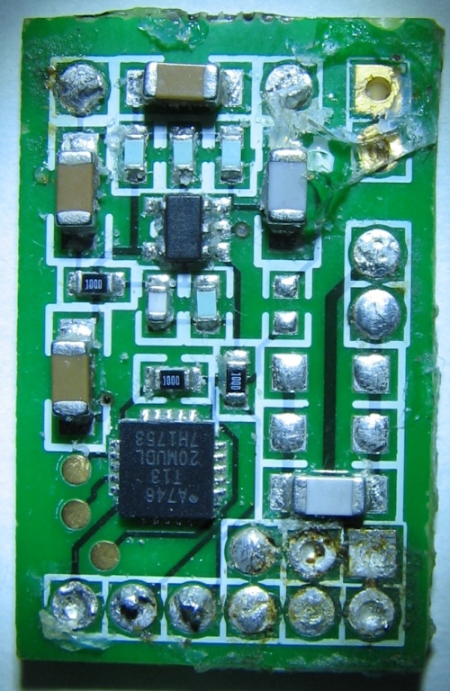

А вот и плата так сказать поближе
Сообщение отредактировано Алеx K: Mar 4 2010, 08:31

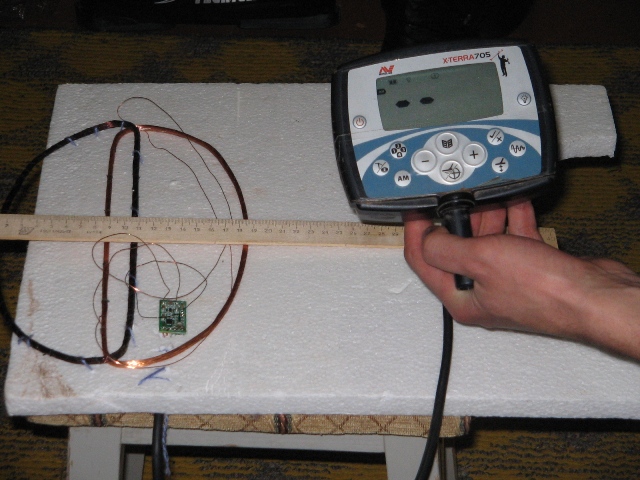

QUOTE(Noname @ Jan 2 2010, 12:14)
В катушке чип, всё верно, но повторить или что то разогнать в ней не удастся....
Вчера провел первые испытания по модернизации..., на базе родной платы от элипса намотал новую катуху большего диаметра...... Вариант пока черновой и не доделанный, но работает... smile.gif
