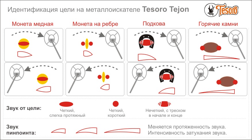

К Тежону необходимо привыкнуть, точнее к его звуку и тогда будет Вам счастье. Где то на форуме выкладывалась таблица с особенностями звука и баланса грунта. Поищите сильно поможет. Про то что копать с им приходится больше отчасти согласен, но и находок больше. Так я с выбитого Фишером и SE места с лёгкостью поднял 6 целей. Главное его преимущество в высокой чувствительности на мелочь и быстрому отклику. Так что определённая ниша находок вам просто гарантирована. Осваивайте, прибор действительно хорош...

закопай обратно железку или чугунину, выкопанную как цветняк, - и отстройся дискриминатором на звук, срывающийся в "цветной". Или грубее, до полной отсечки такой железки.

Тиджон очень своеобразный прибор, который требует очень внимательного оператора. Во-первых, нужен хороший, лучше музыкальный слух, т.к. приходится различать нюансы однотонального звука - длительность, хрипотцу, паузы, даже последовательности отдельных звуков. Во-вторых, очень чувствителен к БГ и к уровням дискриминации. Нужно четко понимать, что и при какой дискриминации отсекается в каждом конкретном месте, чтобы не пропустить нужное и игонрировать настоящий хлам. А в силу высокой чувствительности копать приходится глубоко и много - разве это всегда плохо?
2 yuriss: по тону Ваших постов чувствуется, что Тиджон психологически не Ваш прибор. Это бывает - я, например, Е-траком не могу искать, некомфортно. Так что чем скорее Вы его поменяете, тем скорее начнете получать удовольствие от копа.

QUOTE(прохожий @ Oct 22 2009, 20:40)
Может камрады подскажут где найти эту таблицу?

Вам уже подсказали в сообщении 2 и 13 , не надо лениться искать , всё подробно 'разжЁванно' , даже больше )) .
