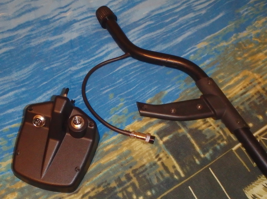

2.Блок не снимается ручки - монолитная качега,не габарит...не вопрос,впаял гнездо протащил новый кабель с штекером и бошка снимется
Приветствую ! А можно этот пункт осветить поподробнее , идеально было бы с фото.Спасибо.

QUOTE(Улитк @ Sep 28 2015, 21:41)
Остался один вопрос: голова просто на ручку сверху одевается или как то фиксируется?

На винт,штатно.
