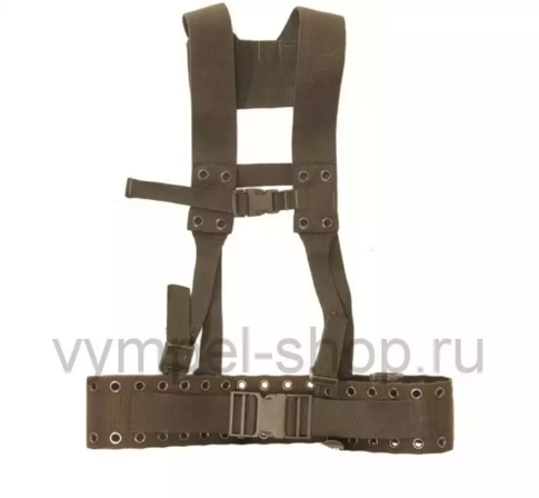

Доброго времени суток всем ! У кого есть опыт ношения разгрузки бундесвера http://prntscr.com/b1r2k6 , хочу её применить для етрака для облегчения поиска, чтоб не усатавала рука, кто нибудь пробовал данный девайс ??? Отзовитесь, кинте свой отзыв, стоит ли покупать или что то другое мастерить надо. Заранее спасибо. С Ув.
