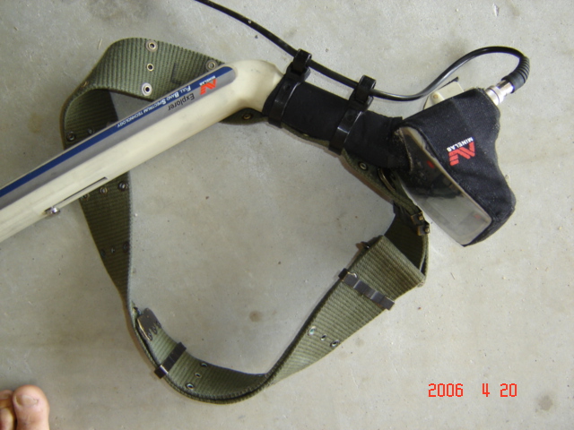

Некоторые коллеги используют специальные перевязи, на которые подвешивают мд, чтобы разгрузить руки. Предлагаю умельцам поделиться моделями перевязей - лучше с чертежами или фото - как они используют такое приспособление. Я думаю, многие будут благодарны.

Считаю лучшей приспособой разгрузку бундесвера. там с правой стороны на уровне титьки (правой же) есть отверстия, в него вставляется крючек багажного жгута (резиновые веревки с крючками на концах для подвязки груза на багажнике), а другой его конец подвязывается под блоком прибора- длина определяется опытным путем, так, чтобы прибор подвисал над землей с рабочим зазором. Так вот при поиске , при амплитуде вправо, получается большим пальцем толкаем прибор вправо, а он в свою очередь посредством жгута позволяет держать расстояние до земли стабильно одинаковым и в конце взмаха возвращает прибор назад без усилий ( в отличии от подвязки из нерастягивающегося материала). Лопату же цепляем другим жгутом - крючком четко слева на бедре, и она волочится за вами , при этом ее можно и взять как захочется по другому. Ну и подсумки, прилагающиеся к разгрузке используем как фантазия подскажет. В эти выходные ездили копаться , так спереди еще и топор затыкал (монетки вырубать).. Руки и пальцы-то у меня крепкие, да не берег я их раньше, теперь быстро неметь пальцы начинают от нагрузки, а потом еще и ночью. Так что берегите себя ! Все описанное выше не моя задумка- почерпнул здесь же, воплотил в жизнь и считаю , что лучше и удобней не сделать. Всем удачи в новом сезоне!

Я вот например хожу очень много,практически каждый день,по много часов и по полям и по кустам,короче везде. Года три назад заболела рука и был вынужден включать мозги иначе время есть,а копать не можешь.. sad.gif Сделал простейшую разгрузку и аппарат теперь не нужно держать на вытянутой руке,он у меня подвешен и его не нужно удерживать навесу,а наоборот нужно прижимать к земле и раскачивать в стороны. Копать наоборот стало намного удобнее,не нужно каждый раз класть на землю аппарат,когда выкапываешь,достаточно выпустить ручку из рук и он висит на резинке сбоку и ничему не мешает. Стало возможно выдвинуть штангу до отказа и амплитуда движений значительно увеличилась,соответственно и обследуемая площадь,а как следствие и количество находок. Так что ребяты не нужно говорить о том чего не знаете! dry.gif Конструкция простейшая,ремень безопасности от автомобиля с петлёй на одном конце одет на брючный ремень и перекинут через плечо,соединён с резиновым жгутом,на конце которого карабин. У аппарата под блоком,на ручке приделана петля,за которую этот карабин пристёгивается.Индивидуальная регулировка одна,это длинна резинового жгута. Удобство и выгода такого приспособления очевидны..Правда и привычка нужна,как и во всём... Конечно актуально это только для тех кто занимается копом очень много и не очень молод! biggrin.gif

Добрый день, а какой жесткости используется резина.И я правильно понял что надо немного отталкивать аппарат.

Я разрезал камеру от велосипеда. А вообще длину и жёсткость резины нужно рассчитывать на практике,чтоб удобно было,ходить и не прилагать больших усилий для удерживания аппарата. Я отрегулировал так, что бы наоборот слегка прижимать аппарат к земле,а не поднимать. smile.gif
