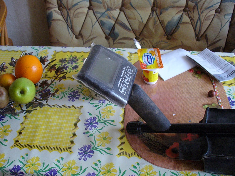

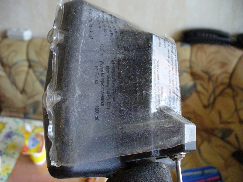

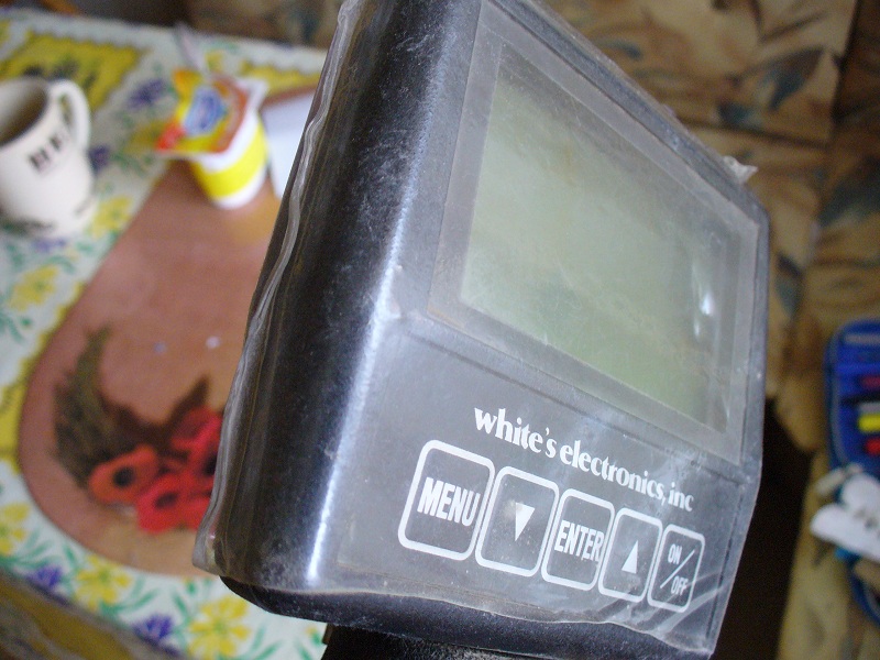

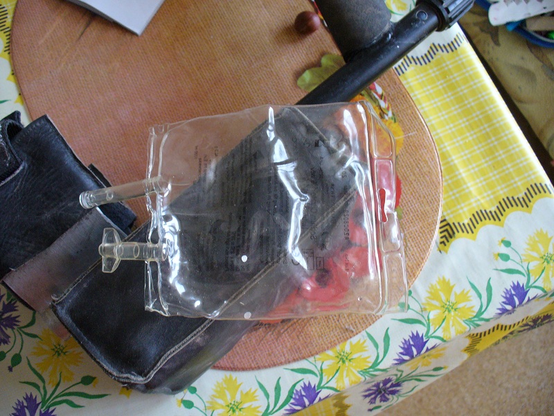

А я на ДФХ дисплей нашёл замечательное решение проблемы чехлов.
На станциях переливания крови, донорам плазмы вводят физ. раствор. Мешочки от которого сделаны из весьма эластичного, прозрачного и термозависимого пластика, по размерам совпадающими с дисплеем. Остаётся разрезать одну сторону, слегка нагреть феном и натянуть на дисплей, как ...
Получается замечательная защита от дождя и царапин. В конце сезона или по желанию, меняю на новый. Эстетика не страдает.
Если есть необходимость, могу подарить пару, запасы пополняются.

А можно посмотреть как это выглядит? Если конечно нетрудно..

В реале выглядит вот-так:

И вот так:
