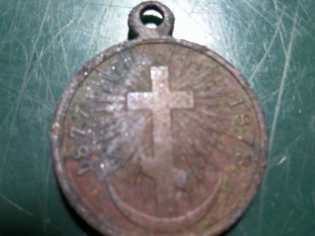

Спасибо Сергей.я тока с ДД теперь и хожу.сегодня на выбитом месте вот зацепила. garrett.gif
