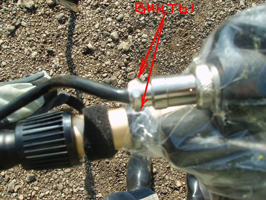

QUOTE(gennss @ Apr 4 2010, 13:26)
... Хомут кабеля советую профилактически =протянуть=,предварительно ослабив
и дав небольшой =напуск=  вперед,внутрь разьема..
Винтики залиты каким то полупрозрачным веществом,думаю выполняют роль пломбы.Как бы потом проблемы с гарантийным ремонтом не возникли smile21.gif

QUOTE(aylok @ Apr 4 2010, 20:53)
15.gif Вы явно =передумали=,коллега..Иногда это вредно !
Лак там обычный, для фиксации -используется часто на подобных
крепежах..Никакой связи ХОМУТА штекера кабеля КАТУШКИ
с гарантией на прибор,пломбами - не вижу..Абсолютно.
