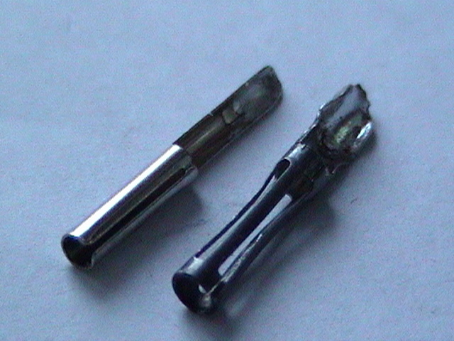

QUOTE(gennss @ Nov 26 2009, 15:48)
По-моему штекер - таки достаточно надежен / есть куда более =хлипкие=
конструкции/.
Осмелюсь доложить, что штекер не внушал особого расположения с первого взгляда. Что в прочим в последствии и подтвердилось. В настоящее время штекер в разобранном виде лежит на столе. На контактах "мама" отсутствует подпружинный эффект. При анализе внутренней полости "мам" обнаружилось, что сам контакт распределяется не по всей площади внутри самой этой втулки, а только в одном месте по всей длине. И это чётко видно, по крайней мере у меня. Вот сегодня принёс с работы советский шкетер, разобрал его. Милое дело. Там контакт подпружиннен в средней части и полностью обхватывает "папку". И держит его в надёжных руках))). В ближайщее время проведу перепайку и проверю...

Soltek
post Dec 4 2009, 10:43
Создана #17
Сообщений: 11,885
Пользователь №: 12,740
Репутация: 1028 кг
Вот фото. Почувствуй разницу.
