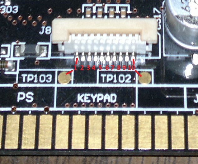

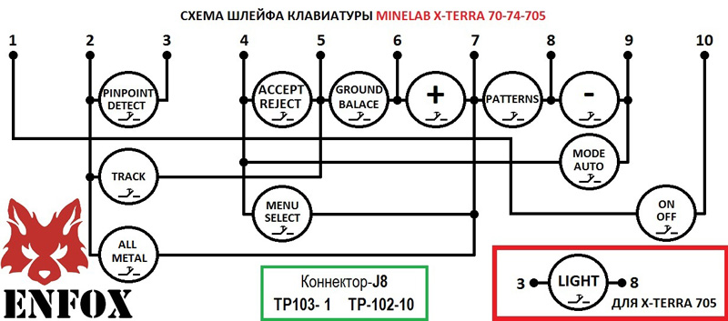

 Схема шлейфа клавы для терок, 70-74-705

объясните, пожалуйста, мне-балбесу, как этим можно воспользоваться?

мож у когото какаянить кнопка вылетела и надо прозвонить а схемы нема или кто сам собирает корпус а схемы клавы нету... мне например она очень нужна была а нигде небыло пришлось поломанный брать ждать пол месяца пока дойдет.. smile.gif

Спасибо, понял. А я подумал, что это какая-то хитрая комбинация кнопок, после чего МД начинает лучше искать (недавно видел такую тему)

вот

Спасибо Enfox, теперь не придется в зарисовках искать )))

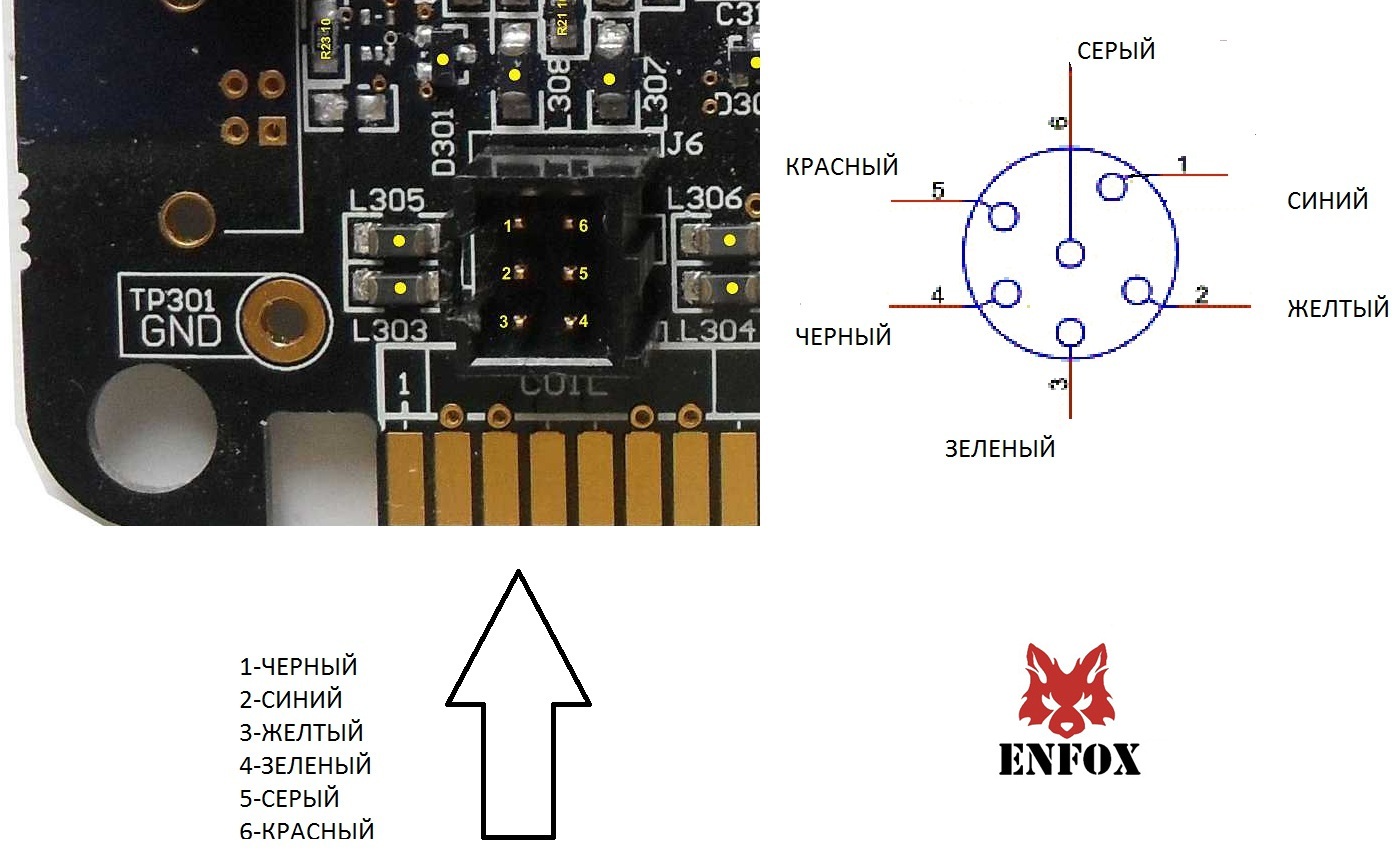

схемка проводки в терке от платы до разъема катухи.
