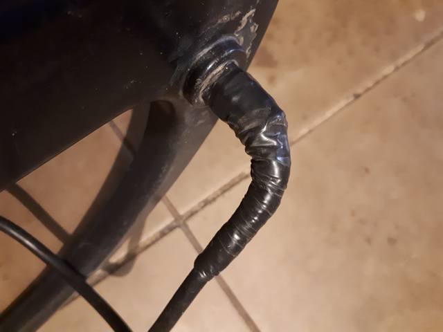

День добрый, коллеги. Разваливается провод на катушке XP GMP 45x38 во многих местах.
Заматывал изолентой, но это не выход, т.к. чуть попадает вода и все, катушка начинает петь на все лады.
Провод в месте входа в катушку тоже развалился так же, да еще и изоляция одного (или двух проводов) потерлась до металла sad.gif Там я залил битумным герметиком и замотал изолентой. Тоже, в принципе, полумеры.
Вопрос один: что делать?

Менять кабель и Гермоввод... По Белгородской области могу помочь. А дальше пишите FUMA хороший мастер.
Ванька Грозный
Только замена без вариантов.

Извиняюсь, мож не в тему...но почти какая же бяда. Знакомый камрад принёс катушку мне в ремонт, alko_2464.gif да как же можно ушатать так кабель от катушки ? ....теперь в сомнении , или самому вскрывать или Фуме отправлять....я вообще в шоке!

Я бы отпаял разъем (сфотографировать не забудьте), потом купил несколько термоусадочных трубок и надел бы в 2 слоя. Греть эти трубки можно над газом или над электроплиткой. Потом вернуть разъем назад. Вот одна из моих самодельных катушек с таким кабелем:
Или вот, здесь я и катушку подновил:
Fuma
Кабель на Гарретт, и кабель на XP две большие разницы. Кабель на Гарретт АтТ про, просто Гарретт одинаковые и при ремонте, если хватает длины я их стараюсь не менять. Кабели надежные. Только подкорачиваю снизу. Но кабель на ХР я меняю всегда, потому что экранная часть сигнальных проводов сделана из тонкого провода, который рвется при малейшем изгибе. Это приводит к глюкам, а в дальнейшем потере сигнала совсем. Отрезанный кабель внешне в идеальном состоянии выбрасываю. Выбрасываю эти 2 метра, потому что выбрать с него 120 сантиметров и ставить на другую катушку, себе дороже.
Кабель для Х-Терра, что ставит минелаб, тоже неплохой, и если полопалась оболочка, что обычно бывает после воздействия разных ацетонов, растворителей, или обмотки изолентой, вроде как для сохранения, а получилось как раз наоборот. Можно его в термоусадку после тщательной проверки. Но с таким расчетом, чтобы закрыть доступ влаги.
