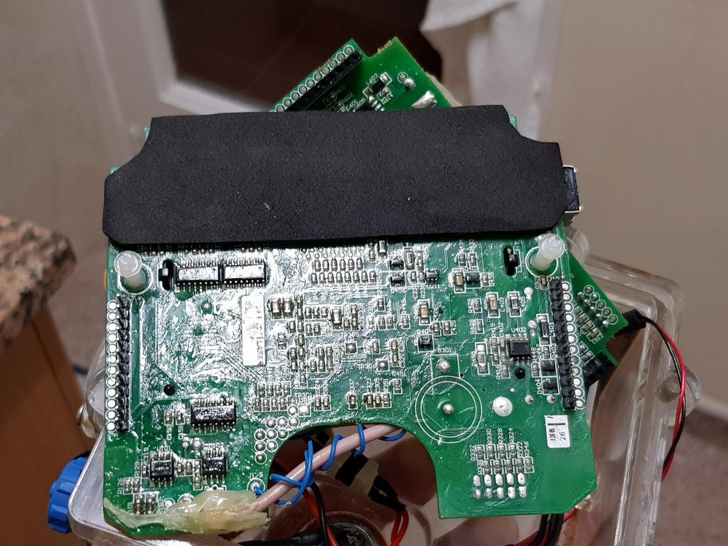

Перестал включаться етрек.

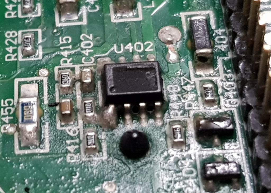

При осмотре платы заметил, что микруха u402 выгорела.
Кто нибудь может подсказать, что это за элемент, так как маркировку не прочесть уже.

Фото:

u402 скорей всего живая - то что вы приняли за прогар, на самом деле лазерный прожиг маркировки на заводе при сборке прибора.
Эти приборы по другим причинам "умирают" - какие симптомы были перед тем как прибор не включился?
..а плату вполне можете найти с неисправным микроконтроллером(самый большой чип) - если на вашей плате он жив, просто перепаять на донорскую плату.

WaS, насчёт лазерного прожига понял, значит нужно искать другие причины.
Прибор сегодня включился, был выключен, и тут же опять включен, но не завелся.
Прибор переведен на липо, 3s 11.1 в. Наушники 16ом подключаю к выходу вместо внешнего динамика.
А в остальном обычный етрек. Просто полеследние 6 лет работал в солёной пляжной атмосфере.

Разьедините платы и осмотрите контактные штыри - нет-ли на них окислов и мутно-рыхлого налёта ?

Е-ТРАК не любит превышение напряжения,возможно свежезаряженные
батареи дают большую напругу.
pjrough

QUOTE(pjrough @ Nov 6 2018, 00:08)
Мой уже при 12 отключается...
