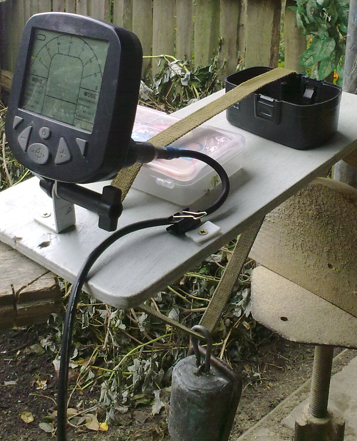

эх позволю себе ещё разок пукнуть-своё оно ведь всегда родное!изменил чюток конструкцию транца.сам блок МД подвинул ближе к краю-это дало ещё сантиметров 30 кабеля под воду и как результат 30 см. глубины+находки естественно.блок теперь развёрнут постоянно ко мне передом(а к лесу задом cheesy.gif )на фото видно что кабель придерживает офисная прищепка.так меньше разшатывается штекер потому как ветер и волна постоянно относят надувную подушку(на этом фото её нет,смотри самое первое фото в теме) и держится она рядом за счёт именно кабеля.снизу висит груз(здесь он очень хорошо виден без надувной подушки) 5 киль не меньше,что бы подушку не перевернуло волной .приделал сверху из ремешка ручку.когда снизу болтается груз стало удобно заходить в воду-держишь по центру тяжести.под эту ручку ещё засовываю коробочки:одну для мусора,другую для полезностей какие попадутся.

вижу еще 10 см. прироста в районе прищепки прорезать канавку и кабель завести !

Имхо, кабель в районе прищепки надо немного замотать изолентой, чтоб не повредить его. Края у таких прищепок довольно острые.

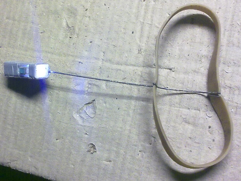

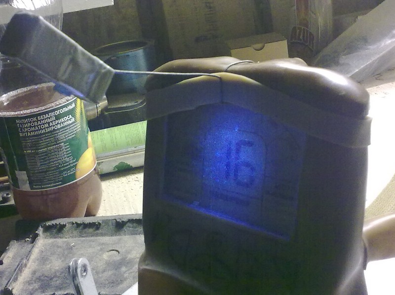

осень настала-темнеть быстро стало!возник вопрос о подсветке дисплея МД.в основной массе копари пользуют налобные светодиодники ,но свет от них виден за версту и как мотыльки на него собираются любопытные граждане.я ,аки дедушка Ленин, пошёл другим путём.для того ,чтобы рассмотреть что попало в скуб пользую водонепроницаемый фонарь для подводной охоты(кстати тоже светодиодный)его можно смело засовывать в скуб возле самой воды и включать только по необходимости. для подсветки дисплея соорудил из газовой зажигалки со светодиодом микро-фонарик.отрезал от пустой зажигалки собственно сам светодиод с корпусом.прикрутил к проволочке скотчем ,выгнул с другой стороны две петельки и пропустил через них отрезанную колечком от той же диэлектрической перчатки резинку.принцип работы думаю вполне понятен.маленький точечный свет падает чётко на дисплей и не заметен так сильно,как движущийся налобник.всё смонтировал на проволочке для того,чтобы отнести светодиод от дисплея для того чтобы луч расходился как раз по размеру дисплея.всё получилось дёшево и сердито!сели батарейки-от следующей пустой зажигалки отрезал светодиод и снова в темноту копать! cdira.gif cheesy.gif
