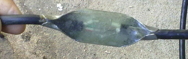

теперь о переделке кабеля.от родного отпаивается штекер ,предварительно рисуется схема подключения кабелей по цвету.схему от bounty.gif я пожалуй выкладывать не буду так как у каждого МД она разная.берём кусок кабеля от дохлой катушки и припаиваем к родному.припаиваем штекер и обязательно прозваниваем! далее самое интересное.из куска нержавейки толщиной 1 мм вырезается кусок 15 на 70 мм.снимаем заусеницы и чуть закругляем углы.загибаем края полукругом во внутрь.вкладываем кабеля и крепко обжимаем для избежания перекручивания.в несколько приёмов заливаем двухсоставным прозрачным клеем,строго контролируя,дабы избежать пустот.этот способ позволяет избежать кручения кабеля в месте стыковки и визуально контролировать его со временем эксплуатации.
РАРИКИ-ЭТО ИДЕНТИФИЦИРОВАННЫЕ КАКАЛИКИ!

главное оба выхода из трубки не деревянные, и могут слегка "играть",[COLOR=green]
зажимал в метал для избежания именно кручения по оси кабеля,так как на спайке жёсткость всегда меньше из-за снятой оплётки.согласен с тем,что со временем могут появляться микротрещины.затем и заливал прозрачным клеем,что бы можно было постоянно контролировать .вообще, если заводское со временем переламывается ,то не стоит удивляться если прохудилось кустарное.

Если заливать правильным герметиком - Аквасиал (на полиуретановой основе), хрен ты кабель сможешь перекрутить без всяких зажимов , на то он и гермет, что к оплетке прилипает очень здорово, а уж к распотрашеному куску и подавно.
