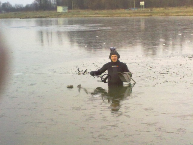

Вот он,всегда над водой :
Осталось в бокс его запендюкать

QUOTE(DIM @ Mar 6 2011, 06:08)
DIM,Прости меня тупорылого 16.gif , а зачем его задирать ,черте куда ,если все равно в боксе, да и когда отпустишь штангу при промывке скуба вся эта ,,эйфелева башня,,кувыркнётся в воду 14.gif а она кувыркнется есть такое понятие как ,,метацентричекая высота,, это хоть не много не из той оперы ,и тем не менее земное притяжение пока ни кто не отменял smile.gif

QUOTE(Mr. FOG @ Mar 6 2011, 09:26)
А никуда он не кувыркнётся.Если присмотрется к снимку,то виден внедрённый подлокотник от Тёрки. Прибор при отпускании висит на ремне подлокотника ,ещё не удалось притопить ни разу. (тьфу-тьфу)..А бокса у меня пока нет, проехал сегодня кучу деревенских магазинов,нет таких...

QUOTE(DIM @ Mar 6 2011, 13:25)
Понятно, тока на снимке нет ремешка
в этом карамысле smile.gif пока катушка тяжелее блок будет над водой как тока центр тяжести переместится блок искупается 14.gif
