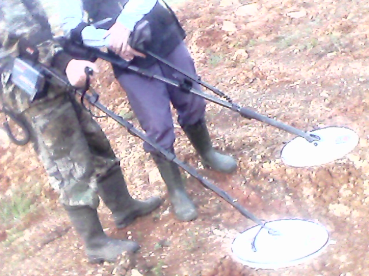

тестили ,сравнивали эти мд в поле 2 дня ---итог GPX c находками ,GPZ без них
650 тысяч отдано за непонятно ЧТО !!!!
GPX -4800.5000 -понятные ,предсказуемые мд ---GPZ воет на глину ,показывает ложные цели ,те цели которые GPXы видят на грани ,GPZ может вообще пропустить (где же те 40 % глубины ) ,также тяжёлый ,тяжелее чем GPX
вообщем мы в шоке от поисковых качеств GPZ .а больше от отданых денег за это Г...
тестили на разных настройках ,кто тестил?-- люди с большим опытом эксплуатации GPX ,с горами находок за плечами (раз смогли заплатить такие деньги )
товарищу который отдал такие деньжища -огромный респект за возможность теста данного мд и который всем нам дал возможность сэкономить деньги
все кто тестили сошлись на том что проще и надёжнее купить бульдозер и экскаватор ,чем GPZ

Катушку ровно вели? Слышал, что с этим прибором крайне важно держать одинаковый зазор от земли.

катушку за два дня как только не водили -и ровно и неровно ,плавно и быстро --поверьте это не первый мд который вообще мы держим в руках -- общего поискового опыта за плечами 12 лет из них по теме GPX 5 лет плотного зондирования почвы)))и не только с мд (начинали с GPX3000 - а поисками только какими не занимались и монетки и пляж и подводный и тема GPX и т д
не ходил ток с георадаром )))ещё
знаю многих поисковиков и меня многие знают и слышали -на вибер не смотри ))) 49.gif
а насчёт зазора -скажу так --зачем такой прибор который надо со штангелем катушку водить - искали и работали с GPZ профи -мнение которое высказал ,подтвердят несколько поисковиков с огромным опытом работы и достаточно обеспеченные в материальном плане
тот кто в теме поймёт почему я про мат план сказал

Затем , что это золото. Пойдешь на любые неудобства . Все таки это проще, чем перекапывать все подряд. Это по всей видимости точка зрения minelablogo.gif
А вот насчет чувствительности и особенностей работы дифференциального датчика известный бренд хитрожопо промолчал. Например , о том как быть с естественным рельефом грунта , где выдержать стабильность зазора в принципе не возможно. Как быть с локальными электрофизическими неоднородностями .
Несколько лет назад исследовали такой датчик . Необходимым условием его работы - одинаковость свойств укрывающей среды под каждым полузондом . Тогда такие сигналы вычитаясь будут в алгебраической сумме давать 0.
Потестировав такой датчик в составе Сигнума , было принято решение - ну его на хер... пока . biggrin.gif
Может в Австралии и есть какие то вышеобозначенные условия его применения , но у нас...
Кстати, об этом мы уже предупреждали (ищи выше).

тестировали на грунтах обычных для приисков --тоесть сильная ,а порой и очень сильная минерализация меняющаяся порой через два три шага
ИГорю Бабушкину --человек покупая его ориентировался на рекламу -это он сказал честно --мне этого парня немного жаль --хоть у него и есть деньги ,но не также выкидывать по полляма в никуда
вообщем -откровенно -нет слов !!пусть МИнелаб сам приедит и докажет что этот мд подтверждает свои заявленные данные --НО повторюсь -так выть на глину НЕЛЬЗЯ мд заточенному на золото ---если весь день с ним ходить с ума реально можно сойти facepalm.gif
