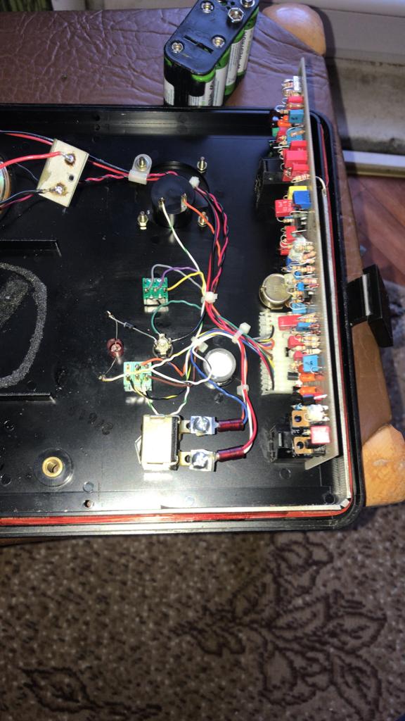

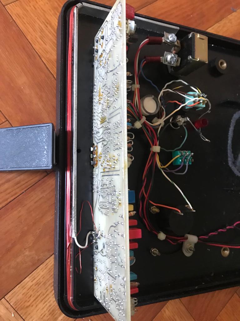

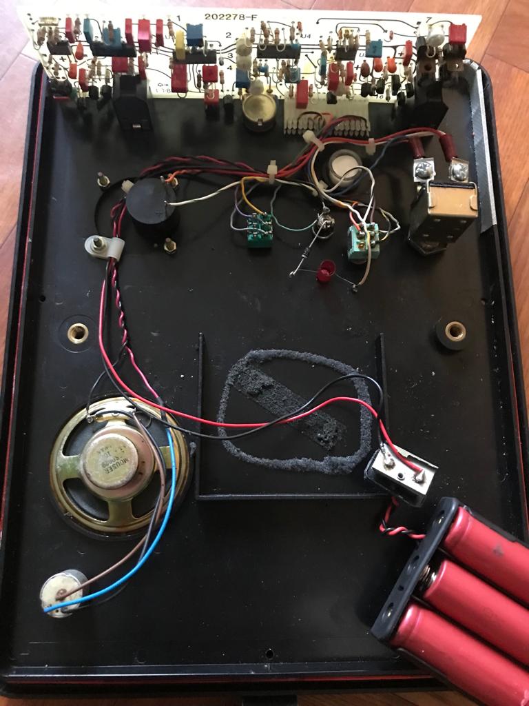

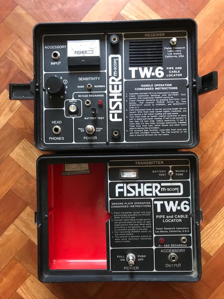

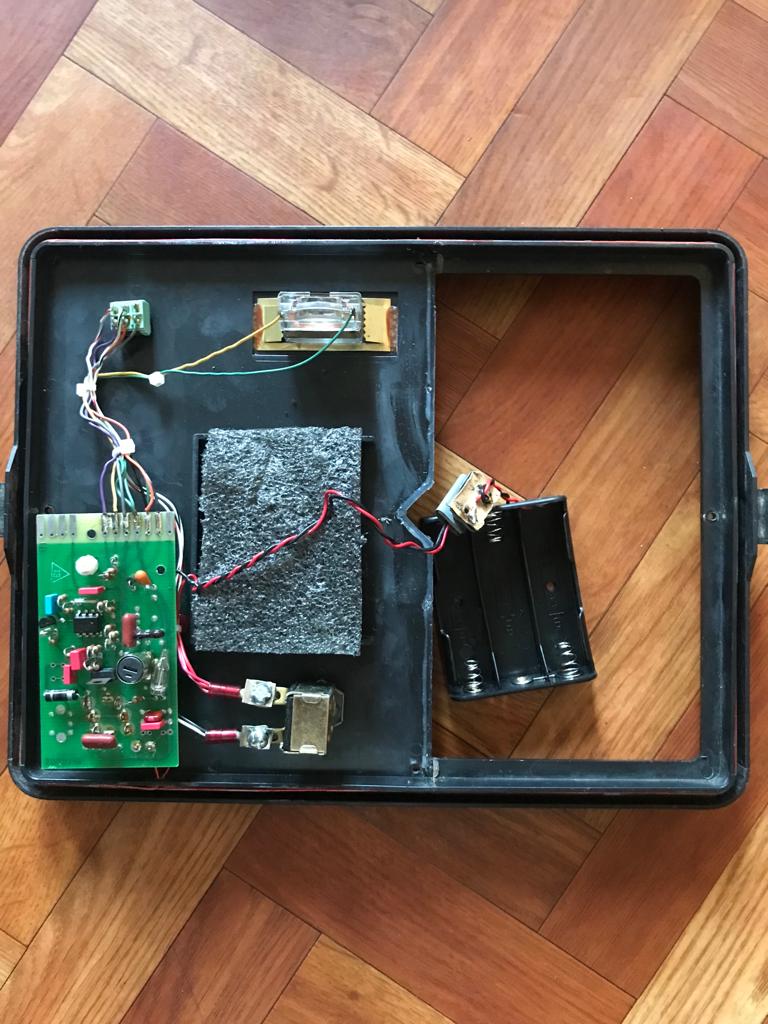

Пользуясь случаем и наличием на руках FISHER TW-6 добавлю несколько фото внутренностей данной модели. В правом верхнем углу ресивера модернизированный потенциометр громкости.
Ничего не покупаю и не продаю. Только консультации.
zakret
post May 6 2022, 23:19
Создана #95
Сообщений: 1,217
Зарегистрирован: 30-May 15
Пользователь №: 2,334,570
Репутация: 30 кг
Если можно вопросы--что именно дала модернизация его?
Чем лучше 6ая модель по сравнению с 3й?
Сообщение отредактировано zakret: May 7 2022, 20:12
Кастет Кастетыч
post May 7 2022, 20:03
Создана #96
Сообщений: 3,496
Из: Кенгарагс
Пользователь №: 3,146
ЗачётнаяЗа заслуги
Металлоискатель: XPD2
Репутация: 303 кг
QUOTE(zakret @ May 6 2022, 23:19)
Если можно вопросы--что именно дала модерницация его?
Теперь можно регулировать громкость звука.
С третьим Джимом сравнивать не могу, не было, был второй. Второй был поглубже. Но опять же аппарат на руках меньше недели, за 10 лет забыл некоторые нюансы настройки и мнение относительно глубины абсолютно субъективное. Плата в ресивере что у GEMINI 2, что у TW-6 белого цвета. Это вселяет надежду в то, что аппарат "родной".
