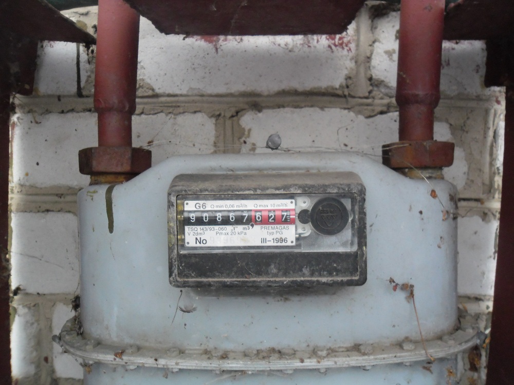

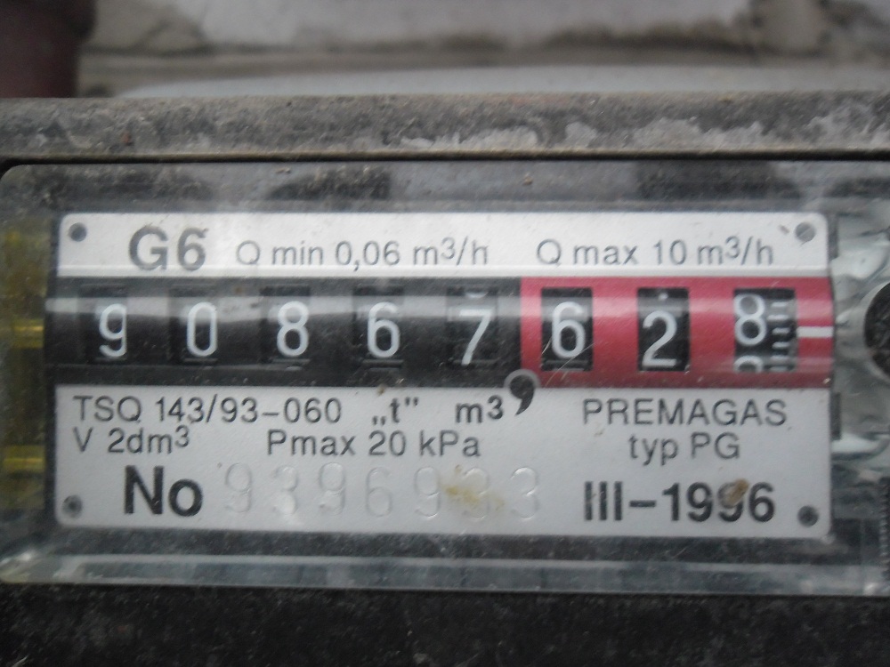

Доброе утро товарищи! Есть кто работает в газу, помогите пожалуйста разобраться
Такая ситуация: У на счетчик на газ Г6 температура от -30 до +50, установлен на улицы.
Должен ли я платить повышающий коэффициент, говорят нет в названии счетчика на конце буквы Т, значит плати проценты каждый месяц как за домашний установленный на улицы
http://www.rusklimat.ru/catalog/heating-mo...ters/20623.html
Счетчики имеют два исполнения:
ВЕКТОР - М – с механическим отсчетным устройством роликового типа;
ВЕКТОР - Т – с электронным отсчетным устройством с функцией коррекции объема газа по температуре.

Спасибо! Сам вчера пол дня искал и ничего конкретного не нашел.
я так думаю вы дали ссылку на новые счетчики и там указано М и Т
А у меня уже ему лет 15 и в паспорте не указаны вектора М и Т
написано, что мембранный

Повышенный коэфицент Вы платите не от температуры воздуха ,а от того,что счетчик должен быть поменян минимум три года назад.
Если отопление - то счетчик меняется через 10 лет.
Если только плита -то через 12.
Так как было проигнорировано предписание по замене счетчика,то начисление на израсходованный газ начисляют по тарифу без счетчика.
Как-то так.

2 года назад его снимали и забирали на проверку. теперь сказали годен до 2021года
плачу по кубам, а не по квадратным метрам
например нагорело 1100 к.
+++их коэффициент платить за 1221 куб

Да должны, это называется газ, приведенный к стандартным условиям. Там простенькая формула, уж не помню кофф, можно в интернете найти. Такой кофф платят абсолютно все, а если не платят, то потому, что счетчик оборудован корректором, который "досчитывает" показания до нужного уровня (доматывает вперед).
Вы лучше поинтересуйтесь на досуге, почему зимой берутся повышающие кофф., а летом не берутся понижающие, вот в чем сама проблема 14.gif А так же почему в вашей формуле расчета к стандартным условиям берется всеросийское абсолютное давление ртутного столба 764, хотя оно каждый день и сезон меняется. Вы не представляете какие деньги делаются на этом незнании народа
