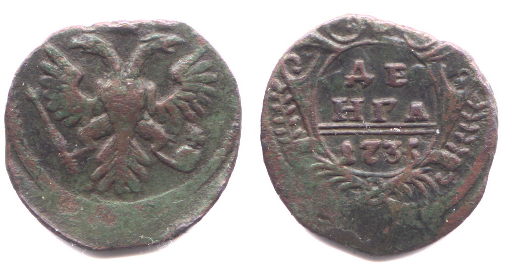

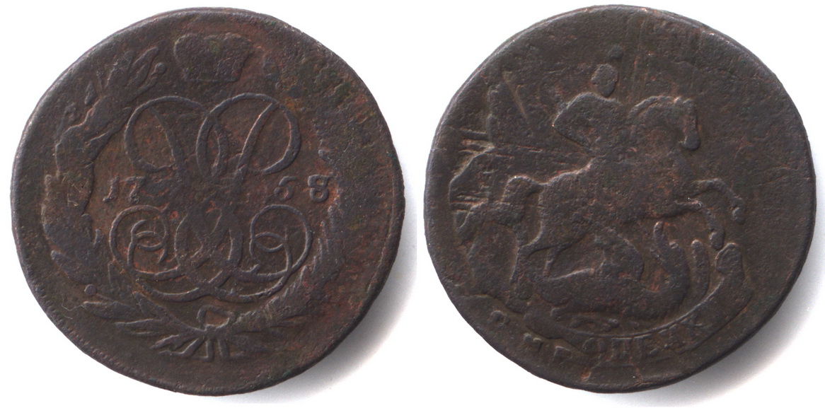

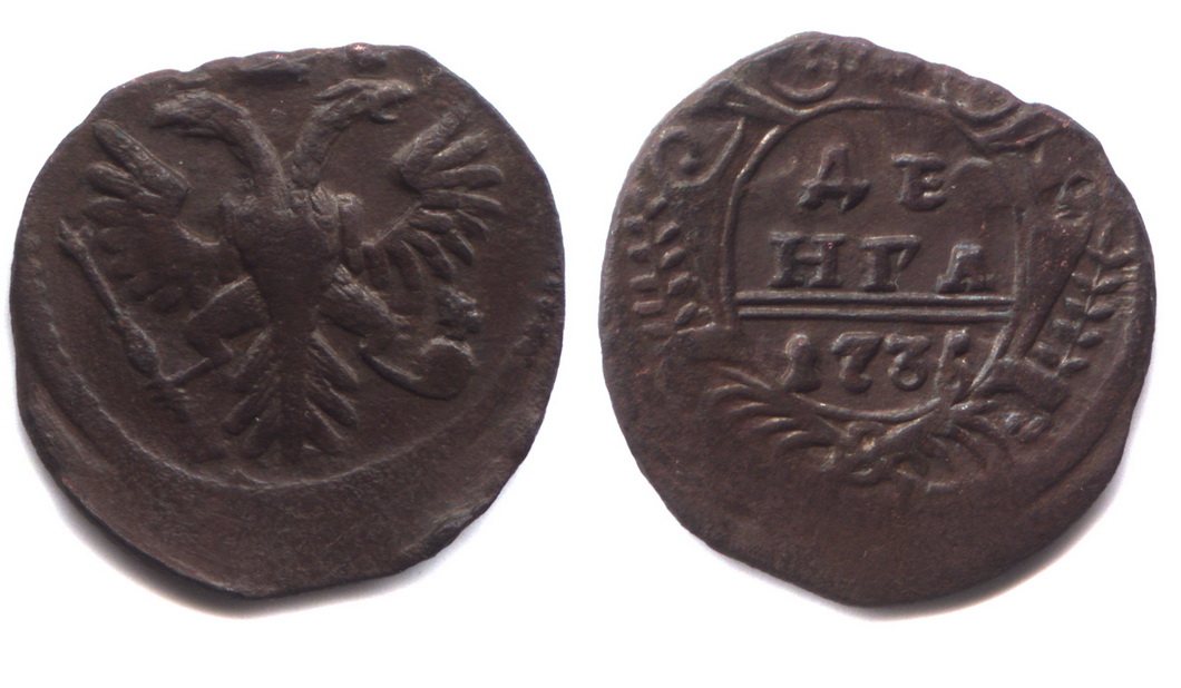

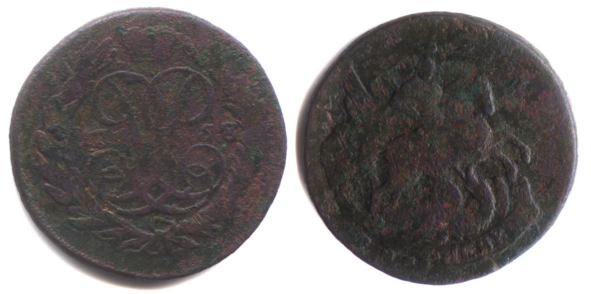

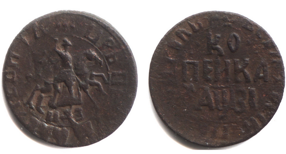

Совершенно не считаю себя профи, просто чаще чищу с помощью "спец. скальпеля" под увеличением и иногда помогаю бор. машинкой.
Мои скромные результаты.
до Присоединенное изображение после Присоединенное изображение
Всего показывать не буду, какие первые фотки были, те и показал.

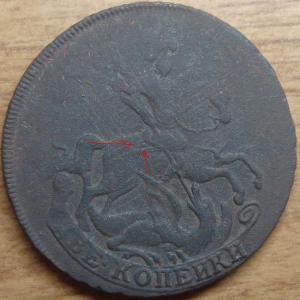

Вот несколько примеров, хотя также профессионалом себя никак не считаю.

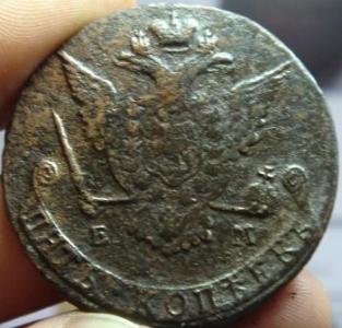

Не большой пример... не профи smile.gif ДО:

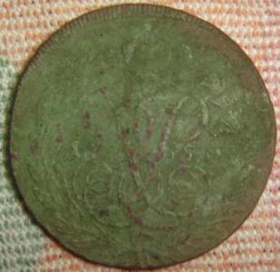

QUOTE(org @ Sep 10 2010, 20:44)
icons, вы уж меня извините, но ваш пример абсолютно не показателен, монеты то клдадовые, их чистить не проблема.
Но вот mss - другое дело, до чистки я бы не сказал бы что получится так как после, по крайней мере теми способоми что я пользую. Потому и спрашиваю - как чистил?
Под бинокуляром различными инструментами.НВот еще пример, который я делал для тренировки.

Химии никакой. Все посуху.А по времени -по-разному. Да я и не напрягаюсь. Есть время -поскребу. В среднем-3-4 часа на монету, так что, конечно, далеко не все монеты достойны такого внимания. Иногда, правда бывают такие варианты окислов, что приходится сносить их до металла. Тогда, конечно, надо патинировать. Здесь без химии не обойтись. Я использую раствор медного купороса с марганцовкой.
