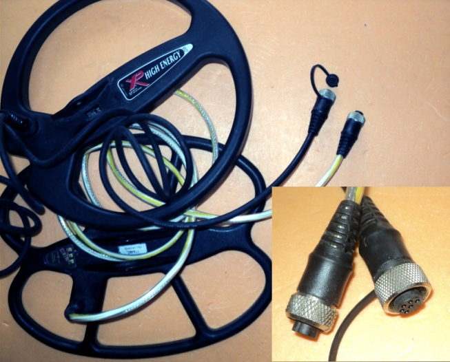

Fuma, дайте совет. Есть ли смысл поменять коннектор полностью. Прибор Адвентис. Но именно в этом месте по моему с новья уже проблема. И смогу ли я сам это сделать? Опыт общения с паяльником и проводами большой. И еще, а нельзя ли микрофонный туда поставить. Я просто не в курсе что там за экран, но наверняка не проволока, а скорее всего фольга. С уважением.

Оригинальный кабель 2 жилы каждая в своем экране. Виноват не сам разъем, а порванные экраны. Обрезать кабель, перепаять провода кабеля к разъему, это поможет. На фото две катушки на одной кабель оставлен родной, переделан только разъем, на другой полная замена кабеля, естественно разъем переделан.
Разъемы были неразборными, такими и остались.

А вы можете заменить кабели( экраны нарушены в разных местах) и загерметить места стыков кабелей?
Экраны нарушены не в притык к вводу в датчик. И сколько это будет стоить( в личку). А то скопилась вязанка катух с этими проблемами, на некоторых разьемы разборные, но тож требуют ремонта. Длину кабеля после замены не менее 2,5 надо сохранить. Это для воды.

Основной экран родного кабеля мягкий тонкий медный луженый провод, он рвется в основном при перекручивании кабеля, потому что жестко зажат в кабельной оболочке. Есть и подмотка из фольги. Начинает глюкать когда оборванные проводки касаются друг с другом хаотически, что резко меняет сопротивление приемной и передающей цепи. Когда уже рвется изоляция, это следующий этап, происходит короткое замыкание, ГМП, при включении об этом сигнализирует всякими не характерными звуками.
Кабели вместо родных ставлю другие. Другой конструкции, и по традиции в прозрачной оболочке. Лучшего варианта пока не нашлось. Проводки внутри смазаны силиконовой смазкой, что помогает им в критические моменты вместо того чтобы порваться, сосклизнуть в удобное место.
