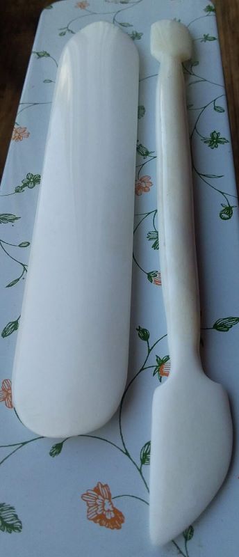

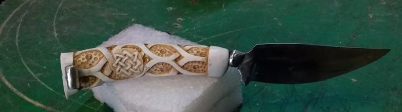

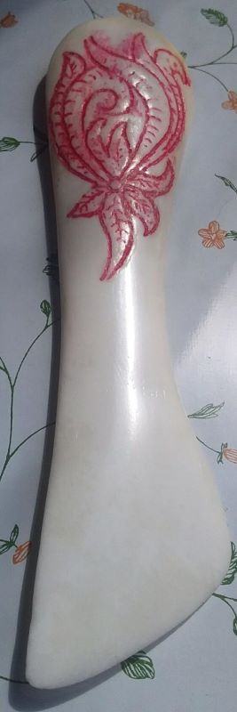

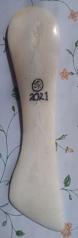

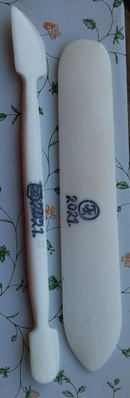

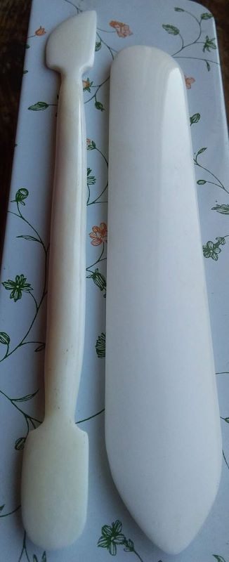

Есть у меня друг в стольной . И вот ка кто попросил сделать инструмент для реставрации книг, вот что получилось .
Не судите строго Я только учусь .

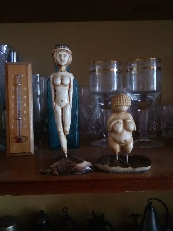

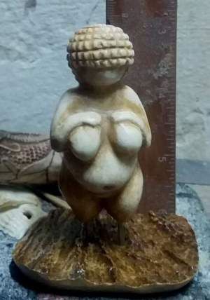

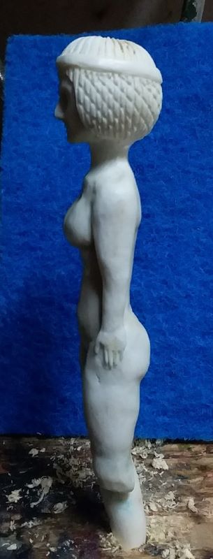

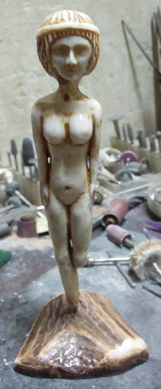

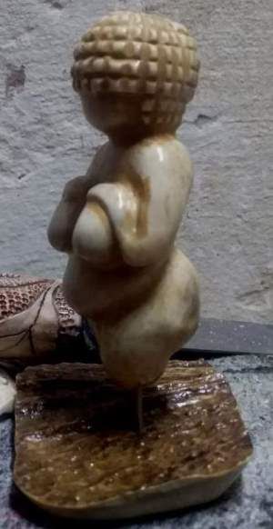

Зимняя - осеняя работа. Питерская дамочка заказала Венеру неолита , хотела брелок . Вырезал И ........ 13.gif дамочка начала рассказывать сказки . мораль этой истории такова - берите предоплату .

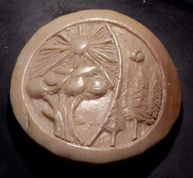

Интересно;дамочка с себя(с фото) попросила неолитИческую женщину..изваЯть?Если что-это шутка..У меня тоже было неколько случаев,с непонятками по оплате.Хотя-при моих расценках(почти даром..хотя бивень ведь..)
Понравились инструменты для реставрации..Только,в этот раз..не удержусь,спрошу:-Зачем гуашью красить кость???-
Я бивень мамонта,с самого начала(лет 15 назад)перестал тонировать чаем..или соком ореха,ибо не камильфо(да и не получается..как надо)..Если зрачки нужно было,фигурке,то инкрустировал рогом буйвола(или гагатом,или чёрным деревом)..Это-максимум..Но гуашью,или серебрянкой(как вы иногда делали),это-совсем не понимаю..Был на всех резчицких сайтах,и у нэцкэфренов(или зареген..или-в просмотре).Ни у кого такого варианта не видел,даже не предполагал такое.
Вот -Озорной гуляка-..к примеру..мастерски тонирует марганцовкой..Выходит так здОрово,что я просто балдЮ..от результата.У меня так в жИзть не получится;там куча подводных камней..и чуйка нужна.
Не обижайтесь;...просто много лет смотрю вашу тему..и не могу этого понять.С 2004 года в теме(по бивню).
Готов компенсировать..моральный ущерб(если так посчитаете),материалом..Подкину безвозмездно..для мелкой пластики,немного бивня,ибо давно не получается ничего резать.Нет настрОя.

не какого Ущерба. Крашу или тонирую иза слепоты не вижу я её в белом цвете . Краска в основном акрил , для тонировки Чай - Кофе. За предложение матерьяла огромное спасибо для меня такой матерьял огромная редкость .

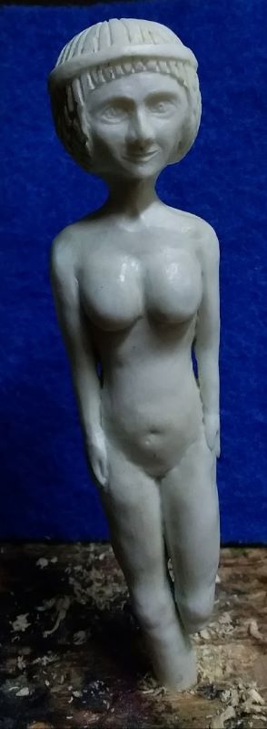

гот
post Jul 11 2021, 22:01
Создана #507
Сообщений: 793
Из: Крым
Пользователь №: 27,023
Репутация: 68 кг

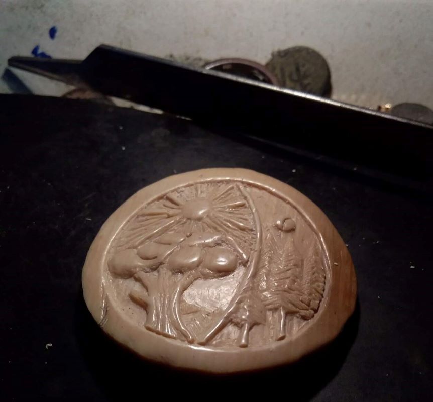

Эту девчонку увидел в музее (по-моему Египет).

- Тонировка бивня (при необходимости) может выполняться и другими, более стойкими составами. Поскольку замачивать изделие из бивня весьма чревато, для этих целей логично применить, скажем, фломастер, вымоченный (отжатый) в спирту.
Плюс здесь в том, что если не протравливать в несколько заходов, то огрехи в виде мазни можно снять, (или, точнее размыть) чего не получится сделать сразу с марганцовкой. То еть, если потом ещё и финишировать чем то - то можно просто, не задуриваясь, макнуть изделие в спиртовой (водочный) раствор фломастера, а потом растереть тряпочкой. Где перелив - смочить водой и снять лишнее. То есть краситель позволяет корректировать работу практически на любой стадии. Остаётся только подобрать цвет, что на деле тоже не слишком просто.
Марганец на бивне все равно со временем частично обесцвечивается, а вот фломастер - по ощущениям, бледнеет в гораздо меньшей степени. Им я выполняю в последнее время "тонировки" по рогу оленя и лося, в частности - новогодние миниатюры.
По рогу для создания "жёсткого" рисунка использую тоже - либо раствор фломастера, либо художественную "сажу" на масле. Но это, конечно, на специфических работах, так сказать, с элементами графики.
Относительно вообще не слишком симметричных рисунков, разукрашенных в хохлому - то, как уже говорилось, каждый видит красоту по своему... не говори, что не видел изысков на эту тему, вспомни, хотя бы, В. Менке: там всё ещё и густо и под стразами image046.gif

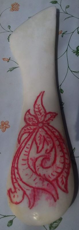

гот
post Jul 12 2021, 20:54
Создана #509
Сообщений: 793
Из: Крым
Репутация: 68 кг

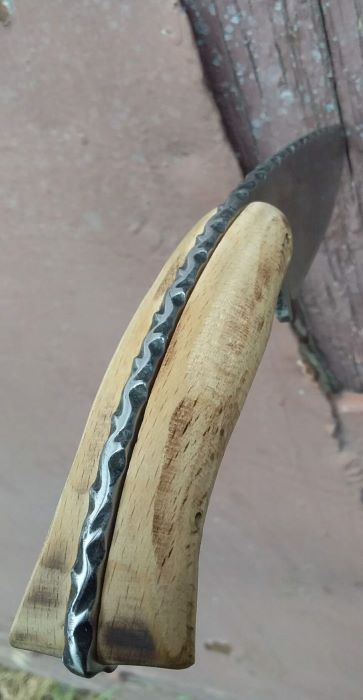

Я не против Говорите. Так тема живей. Добавлю зимний заказ . Нож специальный под рыбу.

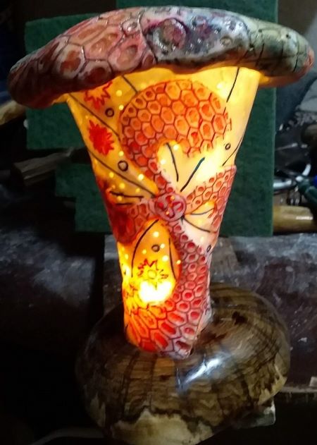

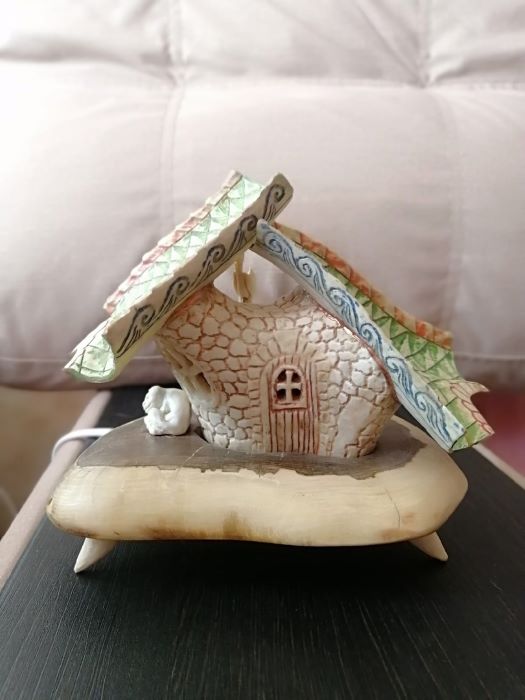

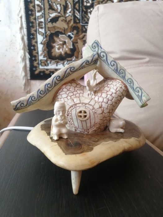

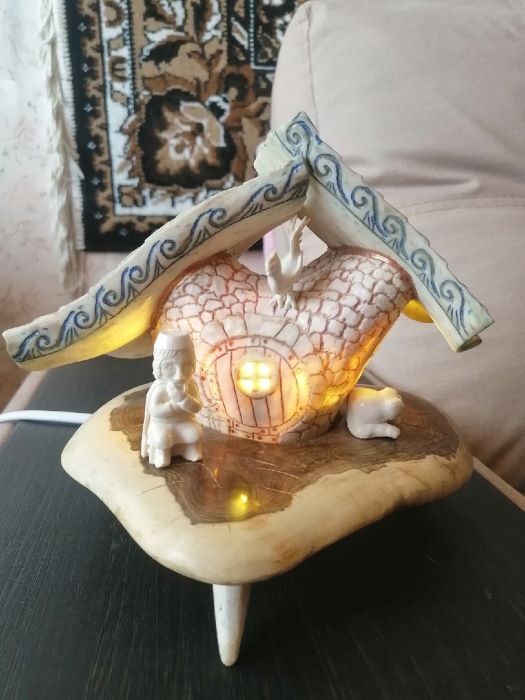

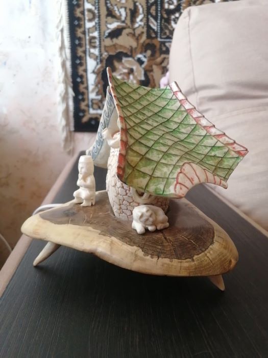

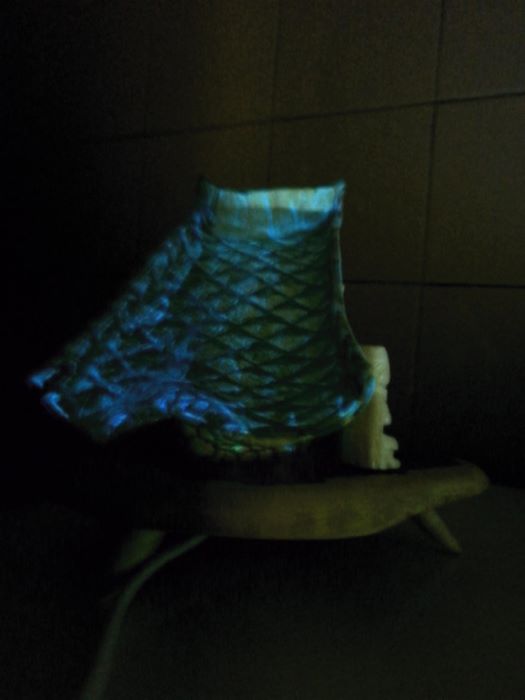

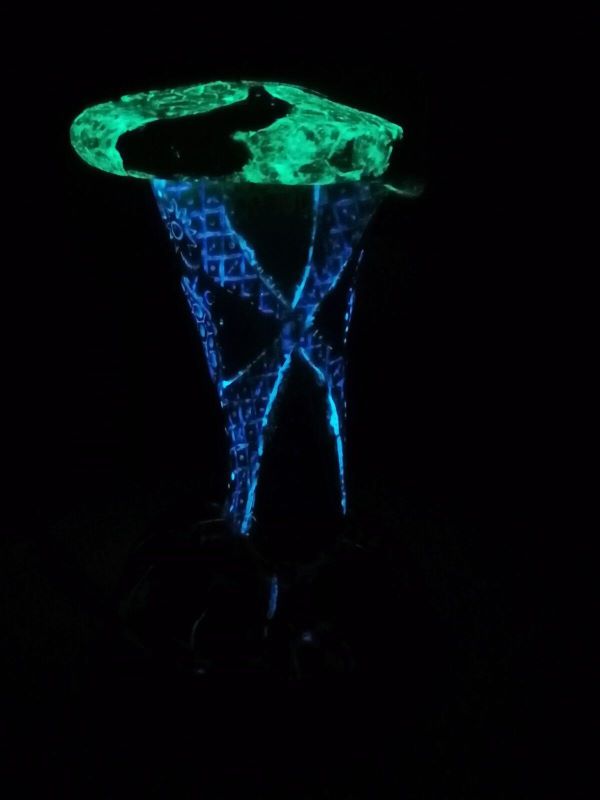

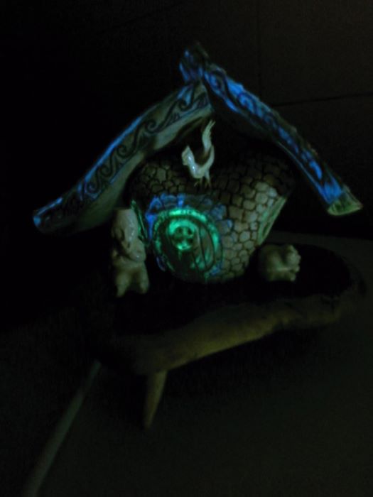

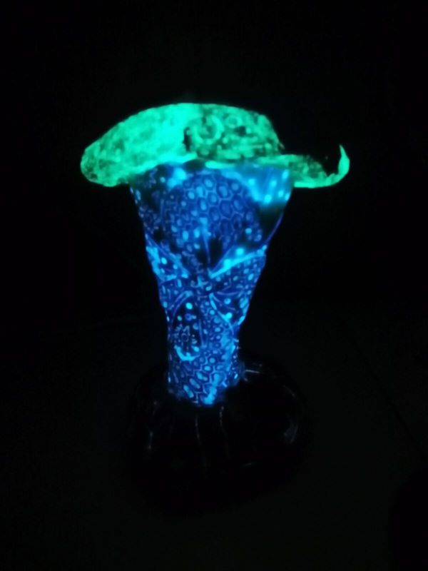

Всем доброго вечера. Это крайняя работа , делай её в течении 6-7 лет . Ночник с использованием флуоресцентной краски . Сама краска бесцветная , проявляется только в тёмное время.
Домик сделан из рога Крымского оленя (2 рога достигали 3 м, толщина бала солидная) Фигурки лось , подставка фисташка . лампа диод 2 в.
Присоединенное изображение Присоединенное изображение Присоединенное изображение Присоединенное изображение Присоединенное изображение Присоединенное изображение Присоединенное изображение

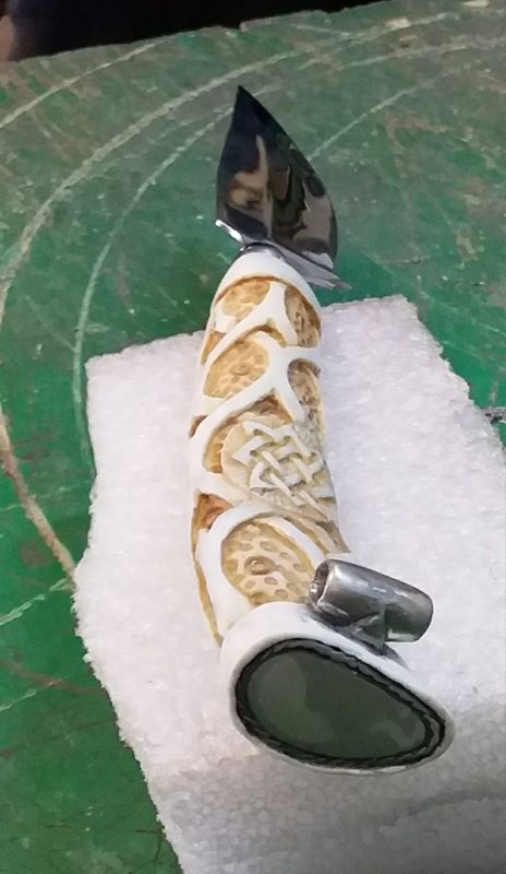

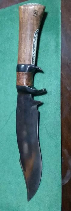

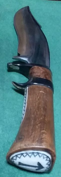

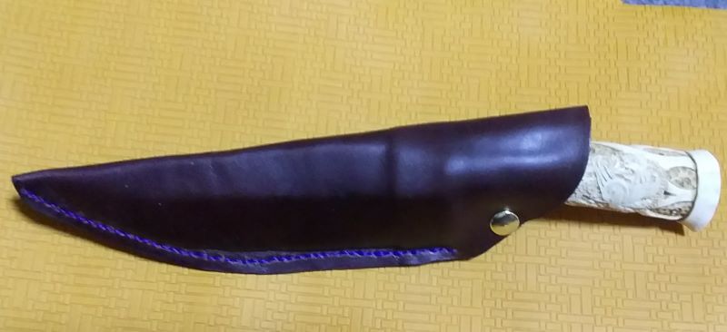

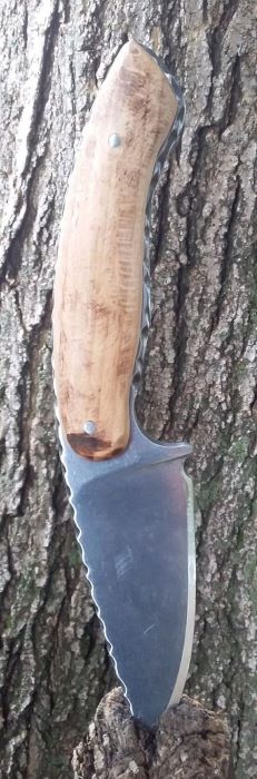

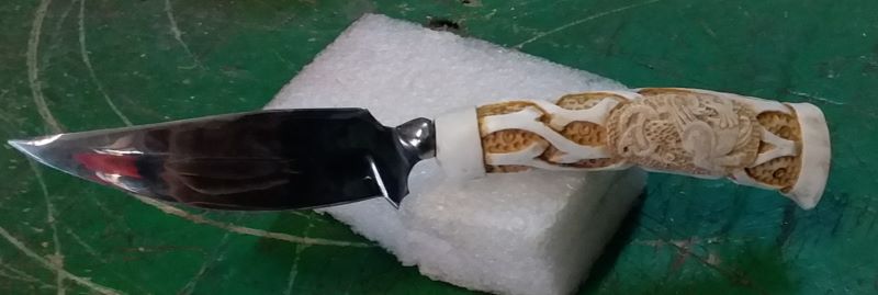

Весенняя работа, Товарищ хотел нож как на картинке из сети . Но как всегда денег лишних нет , а очень хочется . Вот и пришлось вспоминать школьные труды ( как мне повезло что родился Я в СССР) . Под чутким руководством у товарища получился клин. при закалки получили 60 единиц . smile.gif Мы после этого ножа сделали десятка два разных клинков , и товарищ больше не хочет не чего точить и шлифовать . 14.gif

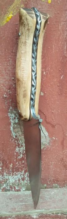

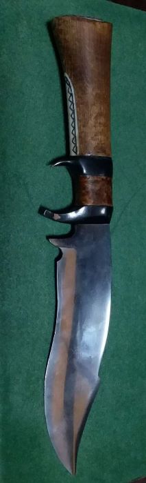

Шкуродёр делался в одно и тоже время с предыдущим .

Получилось сфотографировать в темноте , прикольно получилось .
