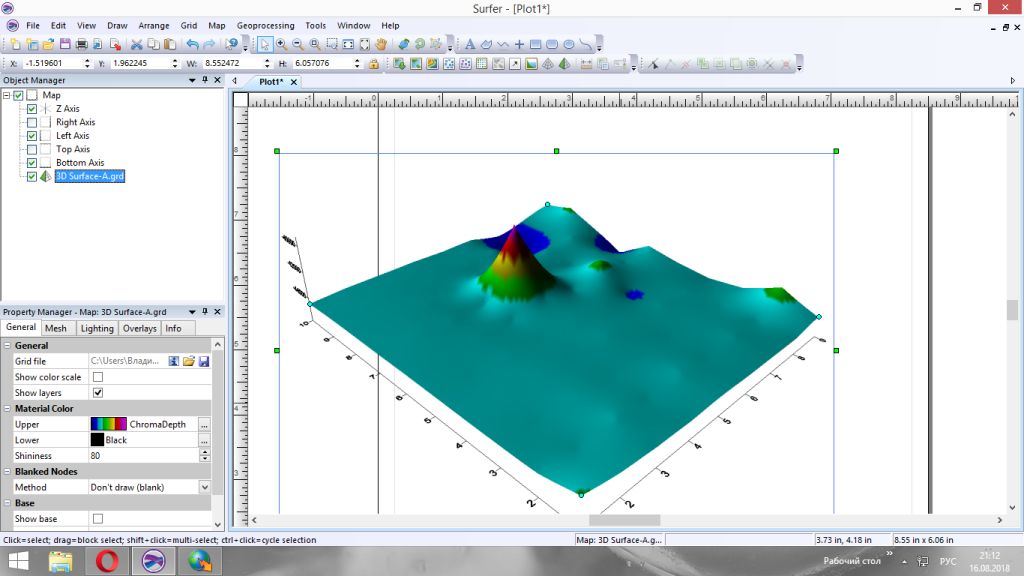

post Aug 16 2018, 21:17
Создана #109
Сообщений: 50
Зарегистрирован: 22-January 08
Из: Краснодарский край
Пользователь №: 3,419
Да, видно с ожесточением законодательства, тема с георадарами затихла((. А хотелось бы пообщаться на эту тему. Вот к примеру такой пик- что может быть?

QUOTE(Temryug @ Aug 16 2018, 21:17)
Каким прибором получены данные?
"Кто ищет - тот всегда найдет!"

QUOTE(Avant_Yurist @ Oct 16 2018, 14:03)
GEM-300

QUOTE(Temryug @ Oct 16 2018, 16:52)
GEM-300
Это не георадар, а многочастотный профилёр (частоты гораздо ниже, поэтому и разрешение предполагаю будет хуже). С таким не работал, но потестить было бы интересно lupsk.gif . Лоренс такие же картинки может с помощью сёрфера выдавать, но это не поток данных как в георадаре, а визуализация звука.
