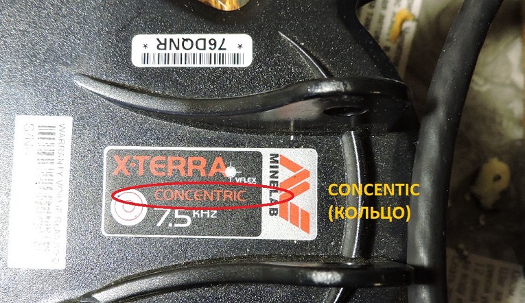

Здравствуйте, подскажите, пожалуйста, подойдет ли для Xterra 705 катушка Minelab Commander 15 Monoloop?

Если на зарубежном сайте написано MONOLOOP, то есть моно. То это означает, что у катушки одна обмотка. С одной обмоткой катушки обычно используются для импульсных приборов. Например GPX разных модификаций. Прибор Терка никак не сможет работать с моно катушкой. Для Терки надо чтобы было написано DD или Concentric. В круглой катушке для Терки, которая 9 дюймов три обмотки, и ее бы правильней называть ТРИО, уж ни как не моно.
