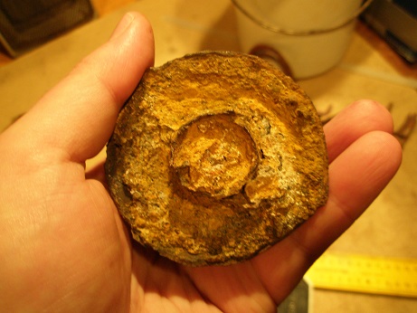

Так и есть, судя по основанию запястья (я далеко не полный, но у меня оно составляет 66мм) и толщины снаряда, это 76мм. Остальное выше сказанное абсолютно верно, он не опасен, но уголовно наказуем!
Соглашусь с ораторами- 76,2 фугасная граната старого типа, внутри может быть рыжее гуано, не сушить вообщем его

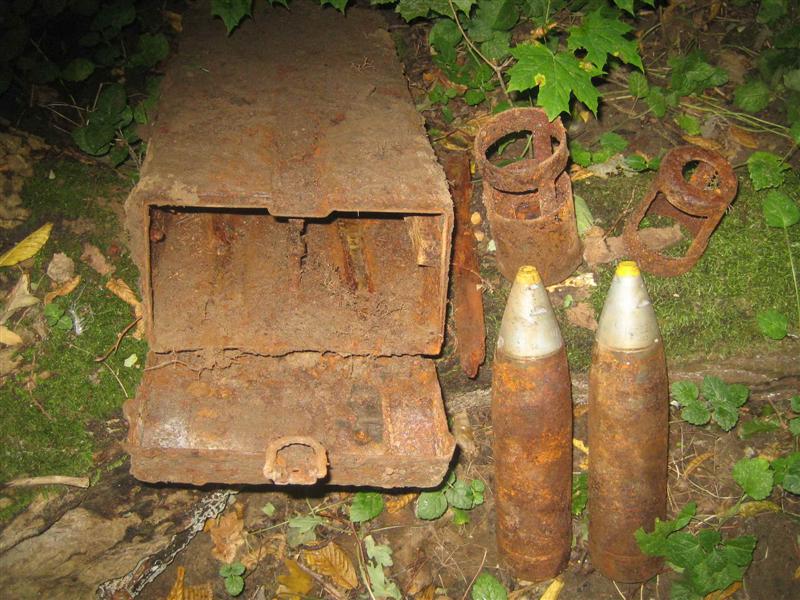

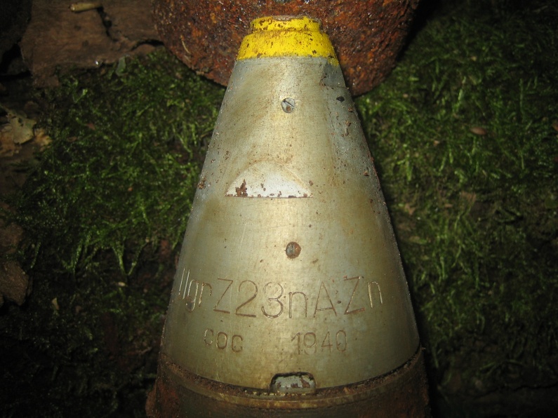

Всем привет! Вот нашел такой ящичеГ. Скажите, если знаете из чего стреляло и почему желтые? Найдено на Виштынецом озере. Утоплено по традициям нашего региона в этом же озере.
-механик-
post Feb 9 2014, 12:48
Создана #948
Сообщений: 2,766
Зарегистрирован: 8-January 11
Из: партизанский край
Пользователь №: 24,850
Репутация: 275 кг
Это 75-мм осколочно-фугасные гранаты обр.18 г.(7,5 сm Igr 18),раздельного заряжания для 75-мм легкого пехотного орудия обр.18 г.( "7,5 cm
le.J.G. 18" )
Желтая окраска означает,что взрыватель изготовлен из цинка.

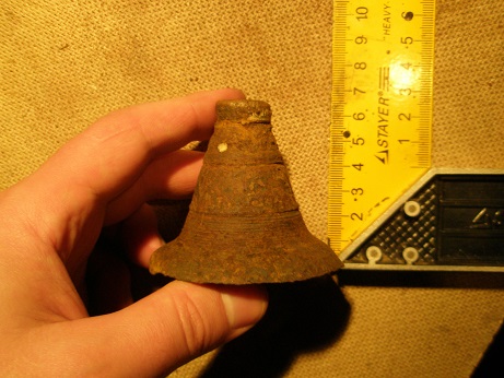

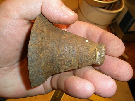

Фронтирер
post Feb 9 2014, 18:19
Создана #949
Сообщений: 1,255
Зарегистрирован: 25-July 13
Из: и тут и там
Пользователь №: 58,591
Репутация: 90 кг

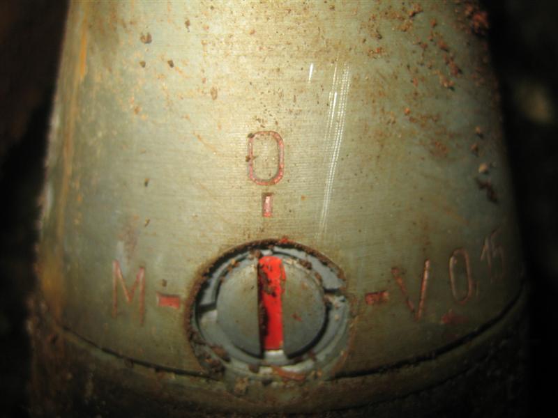

Дорогие друзья!

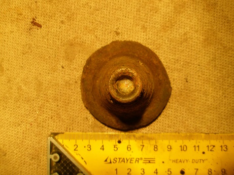

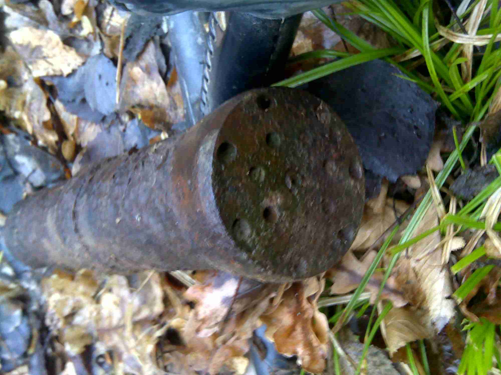

Скажите, пожалуйста, опасна ли сия находка или можно оставить как сувенир? Нашел в лесу, прямо в крае воронки. В самой же воронке сначала было много металлических полос с рваными краями, как потом прочитал - следствие неполной детонации. Пытался сам найти и определить, от чего эта "голова", но не смог.
Заранее благодарю всех ответивших.

QUOTE(Фронтирер @ Feb 9 2014, 19:19)
Дорогие друзья!
Это у снаряда может произойти неполная детонация,а в случае с данным головным взрывателем всё в порядке,сработал он штатно
Сообщение отредактировано -механик-: Feb 9 2014, 18:36

Фронтирер
post Feb 9 2014, 18:44
Создана #951
Сообщений: 1,255
Из: и тут и там
Репутация: 90 кг
QUOTE(-механик- @ Feb 9 2014, 18:22)
Спасибо! А не знаете, советский снаряд был или немецкий?

-механик-
post Feb 9 2014, 18:56
Создана #952
Сообщений: 2,766
Репутация: 275 кг
QUOTE(Фронтирер @ Feb 9 2014, 19:44)
Взрыватель похож на наш КТМ . Почистите,клейма прояснят
Сообщение отредактировано -механик-: Feb 9 2014, 19:01

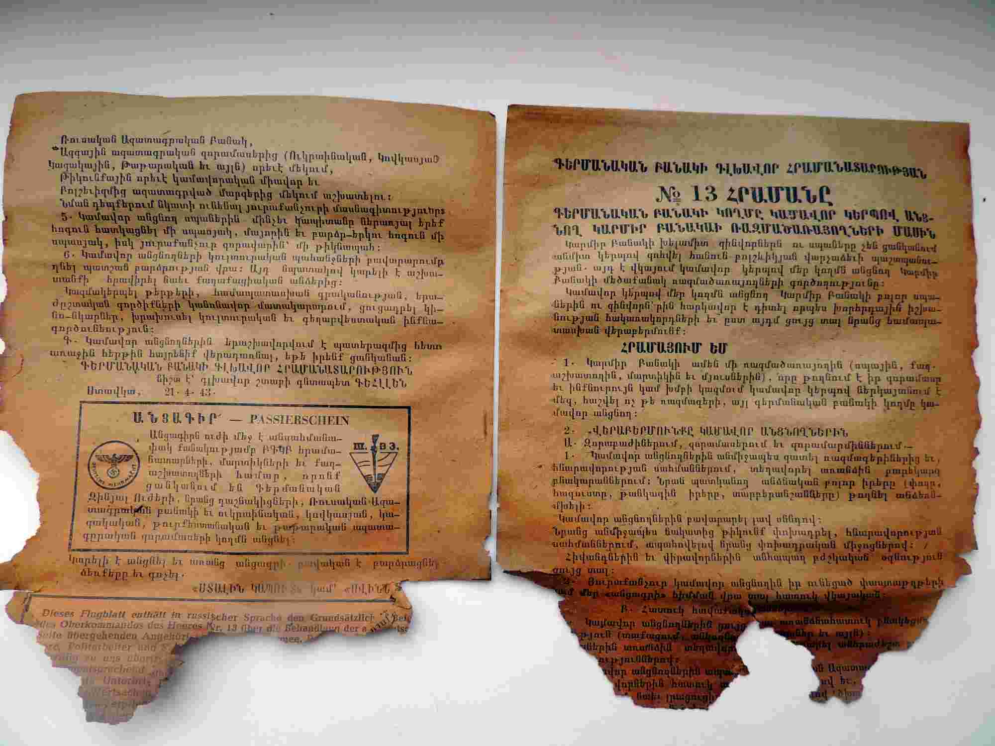

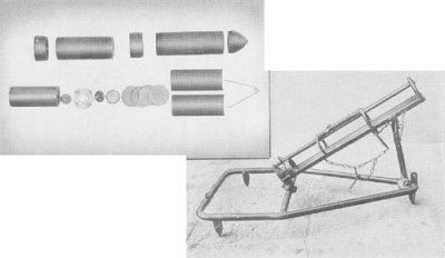

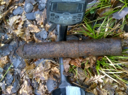

попалась такая железка как сказали что это агитационная немецкая мина капсуль наколот .как ее можно разобрать и безопасно ли это

Да,агитка.
Разобрать не сложно.Головешка выкручивается,да и по центру тоже раскручиваеться. В головной части непосредственно листовки, а в донной пороховой заряд был. Опасного нет в ней ничего.
Вот схемка
http://dzromon.narod.ru/gun/min/foto/325.jpg
Вот в разборе
ЗЫ. Зачетная находка,лишь бы кишки не сгнили

вскрыли
состояние не очень но приятно и сохранилось мало практически все листы пропитались ржой и затвердели
листовки трех видов и посередине календарик с пропагандой еще не разворачивали

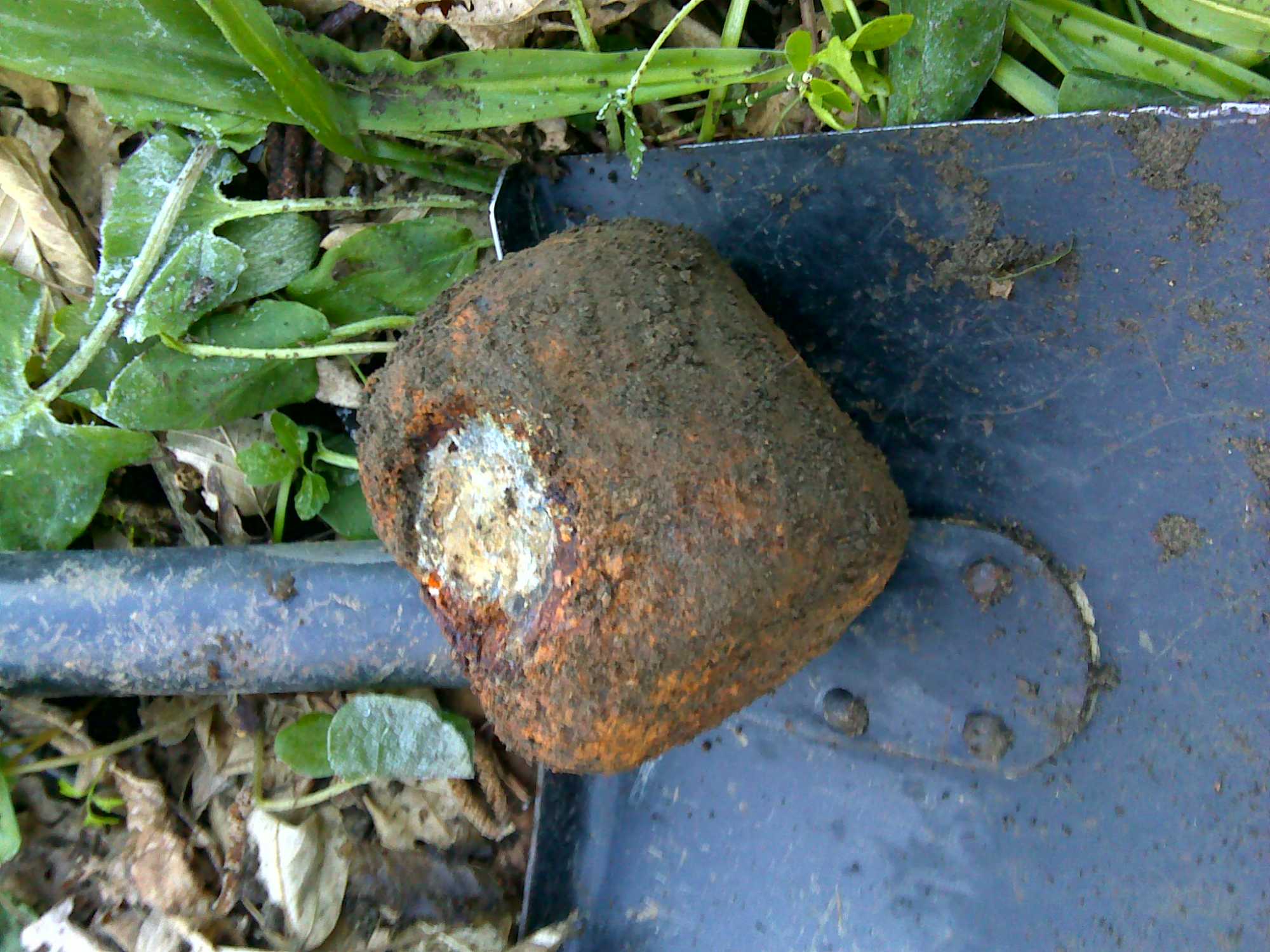

попалась такая бомбочка. от кассетной бомбы .похожа на гирьку ...закопал поглыбже
