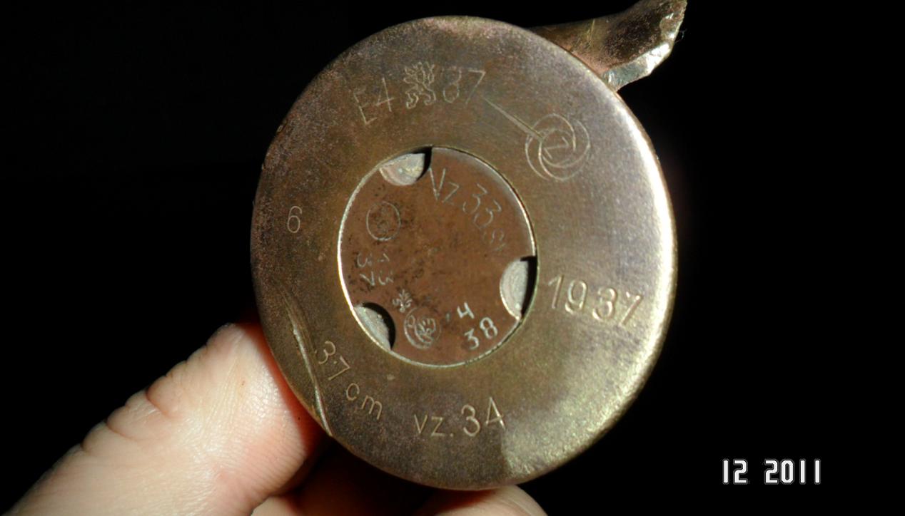

Да, забыл, из этого участка ещё такая попка от 37-го, от чего она может быть ?

Похожа на 37 мм снаряд,типо пака,а может и для него..Выпущен на з-де Шкода,там значек стоит и Чешский лев.На д. Адика вся европа работала,прикольно то что в таком маленьком калибре,сменный капсуль.

видиться пак 37

37мм ЧЕХ.

попадались и потроны немчуковые с чех заводов вся европа работала на германию

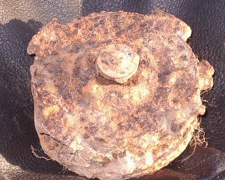

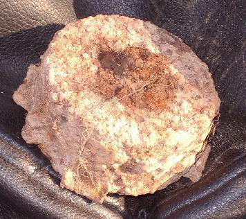

добрый вечер.откопал такую хрень.диаметр 8-10см.не пехотная ли мина.сопутка 45 рваные гильзы,немца нет.

На барабан от диска для ппш похоже...

нутряна ППШовского диска

спасибо,ещё один попался 5-6 см и ушка 2 .
