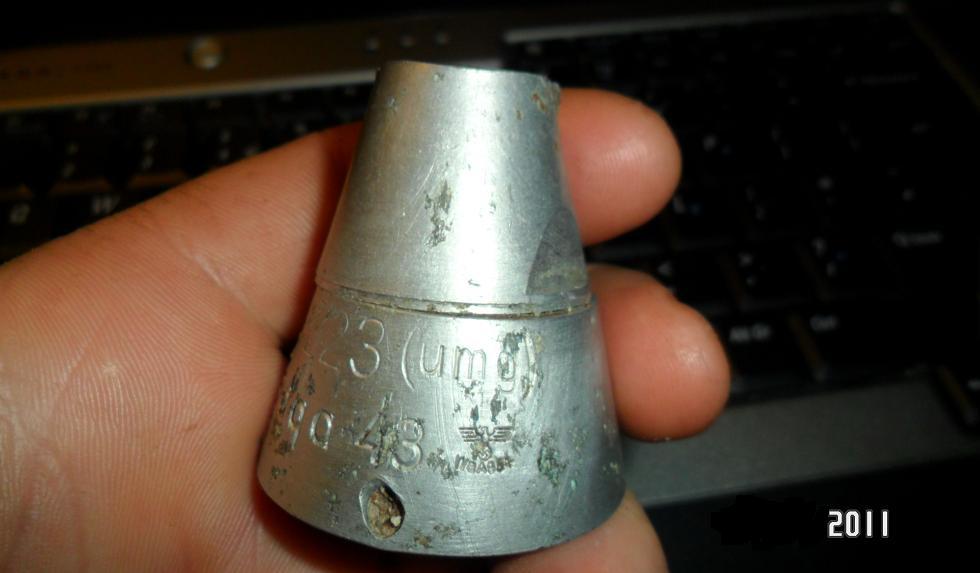

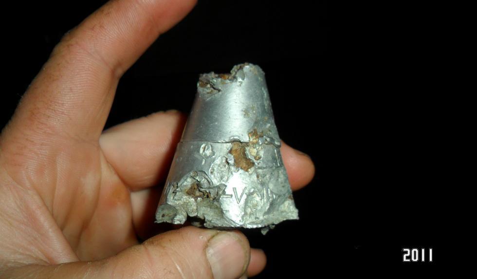

Каку поднял и собой брал (дезактив, поэтому брал), а потом его почистил и стали светится не х ...ие надписи и кура.
сергей-питерский
post Dec 6 2011, 22:28
Создана #596
Сообщений: 269
Зарегистрирован: 1-August 09
Из: Питер
Пользователь №: 11,293
QUOTE(Grusha Vadim @ Dec 6 2011, 23:24)

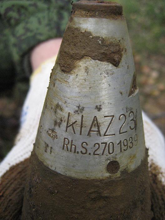

скорей всего klaz23 артиллерийский детонатор.

barmaley
post Dec 6 2011, 22:46
Создана #597
Сообщений: 303
Зарегистрирован: 27-December 10
Из: Монино
Пользователь №: 24,547
Металлоискатель: terra-34.G.Maxx-II
Репутация: 20 кг
Бошка к летучке , позже, когда с алюминием у гансов проблемы начались , перешли на падобие пластика.

сергей-питерский
post Dec 6 2011, 22:53
Создана #598
Сообщений: 269
Из: Питер
похож на этот.
SIEG UM JEDEN PREIS
Grusha Vadim
post Dec 6 2011, 22:57
Создана #599
Сообщений: 556
Зарегистрирован: 30-November 08
Из: PriBalt
Пользователь №: 6,791
Металлоискатель: Minelab GT Sovereign
QUOTE(сергей-питерский @ Dec 6 2011, 23:53)
похож на этот.
Точно она, от 75 мм на этом случи ?!
сергей-питерский
post Dec 6 2011, 23:06
Создана #600
Сообщений: 269
Из: Питер
не за что удачи в поиске.
