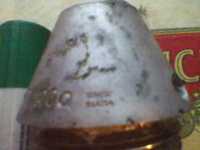

QUOTE(igoryangrv @ Nov 30 2010, 21:04)
Это разве не от миномётки -  полтинника головка?
Нет.Это голова AZ 39
Дядя Ади

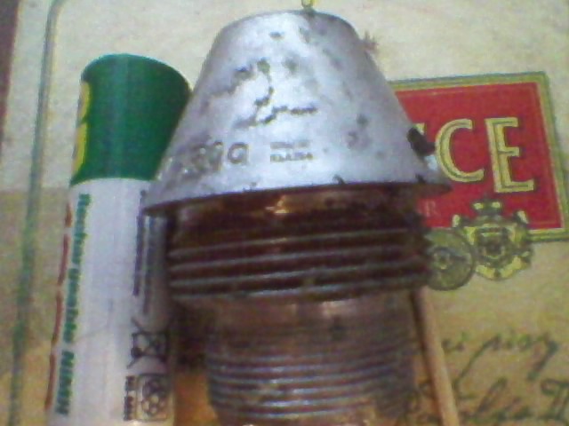

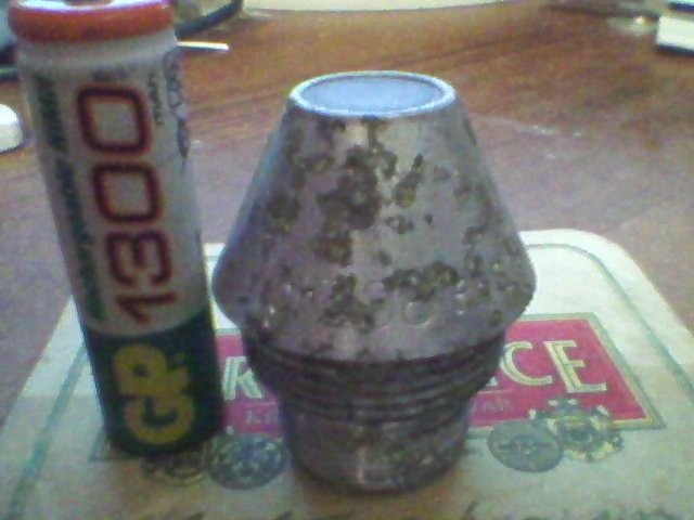

Это не совсем AZ39, это его папка)) 3,7cm Kpf. Z.Zerl.p
Взрывак был разработан изначально для 37мм зениток, но когда начали выпускать осколочные даданы к 3,7 и 5,0см ПТП , убрали из взрывака самоликвидатор , который мешал стрельбе по наземным целям. Впоследствии появился AZ39 уже без самоликвидашки.
О "незенитном" применении говорит красный нос данного девайса, также должна присутсвовать перечеркнутая надпись "Zerl.P"

QUOTE(Дядя Ади @ Dec 2 2010, 00:03)
Спасибо большое ВСЕМ за разъяснения
один в одно надписи присутствуют "3,7cm Kpf. Z.Zerl.p", перечеркнутой надписи нет.
ДЯДЯ АДИ - к Вам последний вопрос опасна ли эта деталь ?
ну и если у кого есть что почитать про данный предмет буду благодарен
заранее спасибо !!!

Смотрите картинку, в нижней "трубочке" бяка
http://spaghetti-wars.de/html/gallerien/bi...Zerl.%20Pv.html
