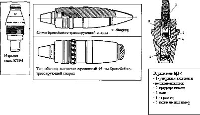

Попался снаряд от нашей 45 мм. Целый - в смысле не стреляный.
Конус на головке прокорродировал - по цвету окислов что-то типа алюминия (белесого цвета)
Насколько опасно ?

45-мм снаряды (выстрелы) к противотанковым и танковым пушкам. Очень часто встречаются. Цилиндрическая латунная гильза с закраиной.
Снаряды — осколочно-фугасные и бронебойно-зажигательно-трассирующие. Осколочно-фугасный снаряд представляет собой стальной цилиндр с ввинченным в головной части взрывателем. Медный ведущий поясок находится примерно посередине снаряда. Снаряжен литым тротилом. Взрыватели типа КТМ (коллектив трубочников, мембранный) — головные ударные взрыватели с двумя установками на мгновенное и инерционное действие, полупредохранительного типа. При выпуске с завода взрыватель установлен на инерционное действие (с навинченным установочным колпачком), для установки взрывателя на мгновенное действие установочный колпачок перед выстрелом свинчивался.
Стрелянный снаряд (со следами нарезов на ведущем пояске) может представлять опасность при перемещениях снаряда с места находки.
Бронебойно-зажигателыю-трассирующий снаряд представляет собой тяжелый снаряд пулевидной формы, небольшого размера. На головной части имеется баллистический колпак, который обычно сгнивает и снаряд находят обычно с как бы "обрубленной" головной частью. Ведущий поясок находится в задней части снаряда. Снаряжен взрывчатым веществом повышенной мощности. В дно снаряда ввинчен взрыватель с привинченным сзади трассером в коническом алюминиевом корпусе. Использовались взрыватели МД-5 — донные взрыватели инерционного действия с замедлением, непредохранительного типа. Взрыватель прост по устройству и имеет высокую чувствительность к ударному действию. Ввинчивается в донную часть снаряда, уплотняется свинцовой прокладкой и не высыхающей мастикой на основе железного сурика. Имеет неподвижный боек (иглу) и подвижный ударник с капсюлем-воспламенителем, который удерживается до выстрела предохранителем из разрезной латунной трубки. При выстреле предохранитель опускается, ударник освобождается и капсюль-воспламенитель становится доступным для бойка, при этом ударник ничем не удерживается и просто болтается внутри, поэтому взведенный взрыватель особо опасен и взрывается даже при встряхивании. Взрыватель изготовлен достаточно качественно, внутренние части из цветных металлов, никелированы и за полвека пребывания в земле не покрываются коррозией. Перед началом войны и в ее начальный период было изготовлено огромное количество снарядов оснащенных МД-5. во время войны из-за опасности обращения этот взрыватель сняли с производства, но не сняли с вооружения.
45-мм бронебойно-зажигательно-трассирующие снаряды представляют наибольшую опасность особенно если на ведущем пояске имеются следы нарезов. Взрыватель неразорвавшегося стрелянного снаряда исключительно чувствителен к любым перемещениям и может взорваться даже при наклоне боеприпаса. Снаряды имеют толстые стенки и изготовлены из легированной закаленной стали, поэтому взрываются с большой силой и осколками. При обнаружении стрелянного снаряда не стоит даже доставать его из раскопа, следует отмстить место его нахождения хорошо заметным знаком.
