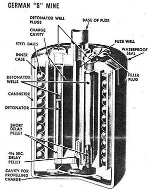

По мине - лягушке... Простите не разглядел, тоже брал схему в нете.. Это наша советская мина, послевоенная, сделаная на базе Smi-35..
А я то думаю, почему взрыватель сбоку? Блин... Прошу прощения.. Сейчас стал увеличивать изображение и увидел..
Вот немецкая,вот она,родная

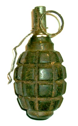

РГ-42 и Ф-1,думаю можно не представлять. Осколочного действия, брать их без чеки или нет,решать Вам.. Есть мнение, что если ударник наколол капсюль запала и взрыва не произошло,то она уже не взорвется,хотя это только мнение.....
Но я считаю, что брошенные но не взорвавшиеся гранаты( не забываем о пикринке!Хотя наши практически ей гранаты не снаряжали) более безопасны в обращении чем те что с чекой. Чека может быть прогнившая и ударник может сработать в любой момент..[COLOR=red]
[COLOR=red]Ведь если граната брошена значит ударник наколол капсюль и по какой то причине взрыва не произошло..(не исправен запал, не воспламенился замедлитель,отсырел запал ( обычно терочный) то у гранаты поставленной на боевой взвод, но не брошеной, а также со вставленной чекой есть все шансы провести все те действия которые не удались той гранате брошеной 60 лет назад..
Пример берете гранату в руки..Ф-1 Прогнила чека, и хватило малейшего движения для сработки пружины,которая осталась в прекрасном состоянии.. Тут я Вам не завидую, так как не понятно как поведет себя ВВ после 60 лет лежания в земле,останутся ли у Вас те 3-4 секунды? К тому же неизвестно чем вообще снаряжена граната..
Гранаты Ф-1 часто встречаются как с запалом, так и с вставленной вместо запала пластиковой пробкой. Гранаты с пробкой практической опасности не представляют, но могут взорваться при нагревании. Пытаться вывернуть запал не следует, так как на подсохших гранатах на капсюле-детонаторе выступает желтый или зеленоватый налет, чувствительный к трению. Кроме того, запалы, особенно УЗРГ намертво прикипают ржавчиной в резьбовой горловине гранаты. А случае крайней необходимости, при извлечении из раскопа следует удерживать гранату с запалом Ковешникова прижимая сверху пальцем колпачок запала, а с запалом УЗРГ - прижимая рычаг к корпусу. При транспортировке найденных гранат в безопасное место необходимо зафиксировать предохранительный рычаг (если он есть) к корпусу гранаты проволокой, шнурком.
Запал Ковешникова отличается от УЗРГМ на первый взгляд формой предохранительной скобы...
Вот граната Ф-1 военного выпуска с запалом Ковешникова, справа РГ-42 с УЗРГ, сразу видна разница в формах скобы
