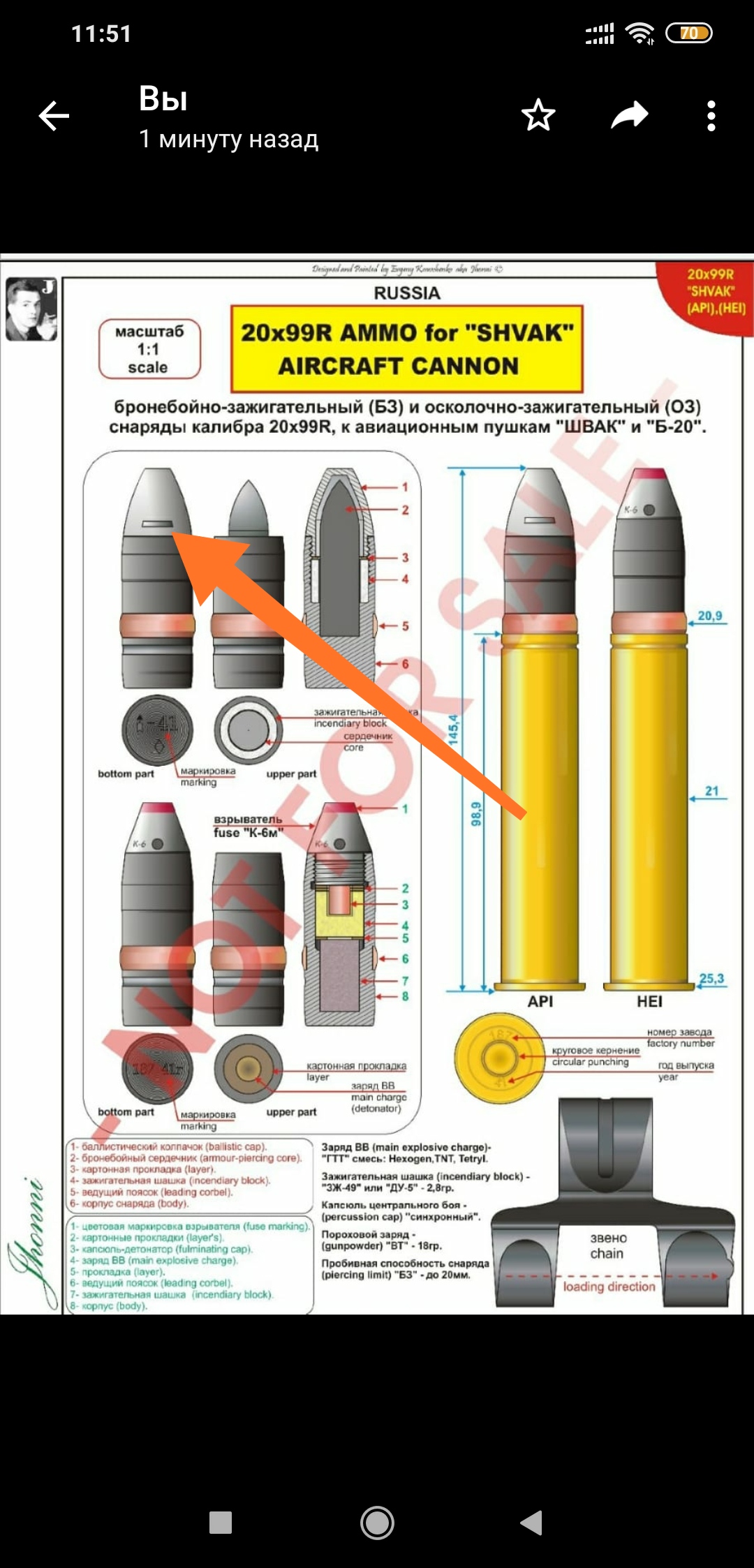

Такая выемка есть?
На Донце что написано головы.
Там есть нюанс ........
Имеется зажигательная шашка как она себя поведет х.з
В общем на свой страх и риск .
Если нужно сердечник тогда только яма костер .....
А так сами смотрите.

На бакелите фасок и не должно быть . Надписи на жопе головы никак не помогут ее открутить
Все как обычно - масло , прочистить место соединения бакелита и железа и уповать . Что то раскручивается, что то нет

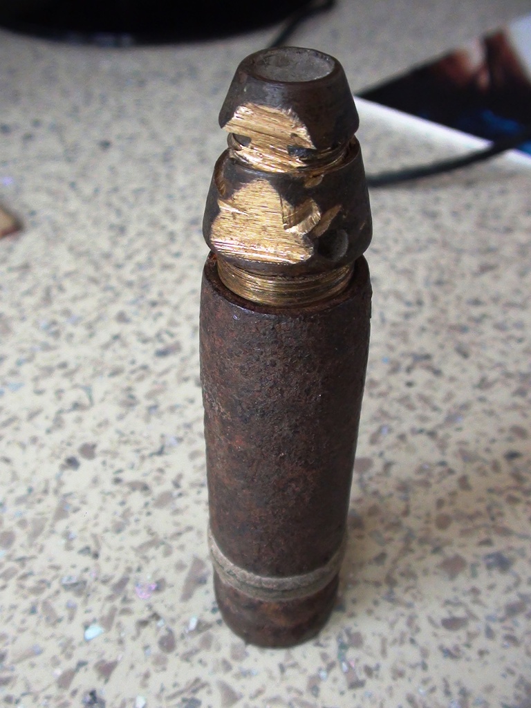

Если просто ради любопытства раскрутить, то можно проточить выемки под ключ, как на моём фото.
Метод не годен для подготовительных работ при создании ММГ.

Можно и под ммг, потом эбокситкой с бакелитовой крошкой долепить.
