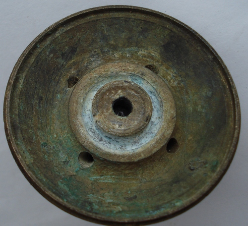

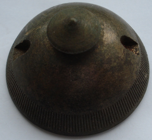

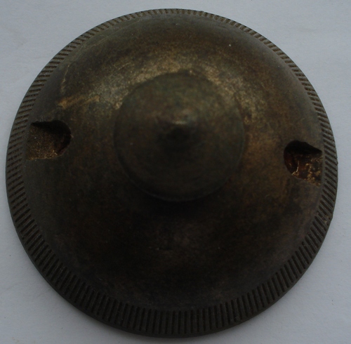

Всем доброго времени суток , хотелось бы услышать ваше мнение по данным предметам , как я понимаю та что побольше ,, головка от шрапнельного снаряда ,,
только не знаю от какого...
вторая деталь имеет отношение к снарядам , ну или что бы это могло быть ?
заранее спасибо .

Голова и есть - отработанная дистанционная трубка от шрапнельного снаряда. И кольцо - оттуда же. В круглой полости раньше отмеряющая время до разрыва дорожка из прессованного пороха была.

Причем трубки ранние, на ПМВ, стальная вроде УГТ..

QUOTE(Станиславъ @ Aug 3 2015, 18:02)
В сопутке были монеты Николая 2 .
будут ли востребованы данные вещи ?

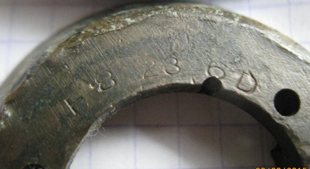

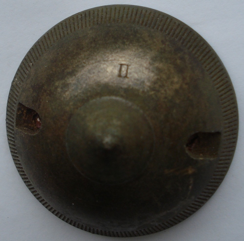

Вот ещё одна вещица , смущает материал , может ли она быть причастна
к дистанционным трубкам ?

Почему смущает? Нормальные кольца - всё из того же "праздничного набора". Их там несколько штук разных стояло. В разных снарядах - по разному, в т.ч. - алюминиевые.
Только это уже не Первая Мировая, а тридцатые годы и ВОВ, скорее всего.
А я её в начале хотел выбросить в цвет.мет.
ВОВ в наши края не дошла . наверное отголоски гражданской ...

Не факт. Учебные стрельбы в тридцатые годы велись очень активно по всей стране. И для этого много использовалось старых боеприпасов, оставшихся в огромном количестве ещё с царского времени. Их запасов ещё и на оборону 1941 года в избытке хватило - в ПВО ими по самолётам долбили. В Москве я постоянно их выкапываю - и наших, и германских, и английских - у меня уже преизрядная коллекция самых разных шрапнельных боеприпасов Первой Империалистической накопилась.

Увы, нет. Стальная еще может найдет своего редкого любителя, рублей за 150-200 и то если почистить и резьба живая. А кольца в цветмет без вариантов.

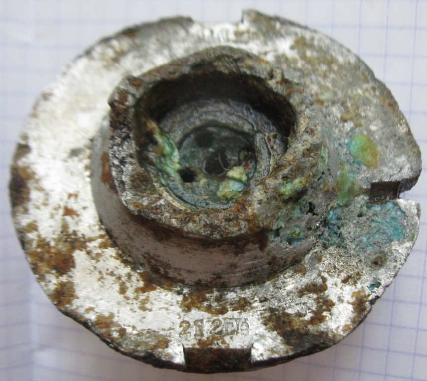

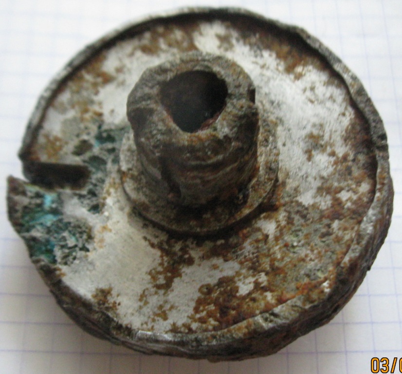

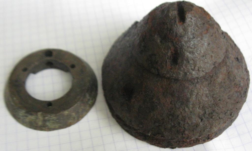

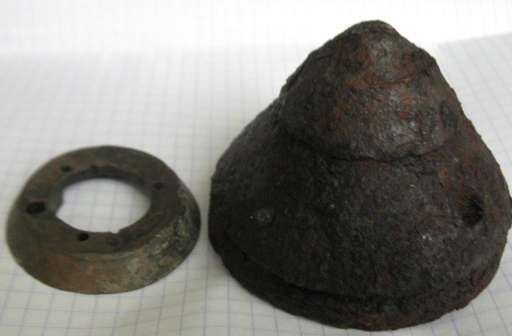

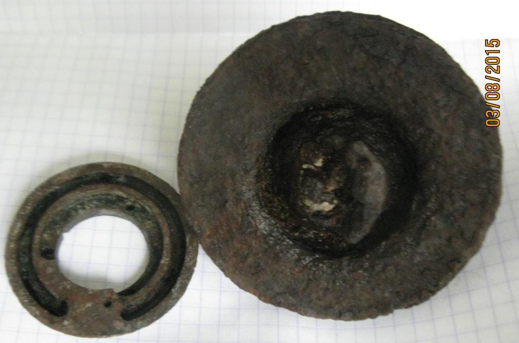

Доброго всем здравия! Военкой я не занимаюсь, но в прошлом году появилась следующая
находка. Осуществляя коп в лесу, на сигнал мд, выкопал вот этот предмет и небольшой
снаряд. Между корпусом снаряда и данной головкой были уплотнительные прокладки из
алюминия которые я и срезал лопатой т.е. разрезал снаряд на две части.
Снаряд я закопал сразу же, а вот эту часть взял на память. Интересует следующее:
что это был за снаряд и мог ли он взорваться в результате таких действий лопатой по отношению к нему. Заранее всем спасибо.
Слава князю Святославу за Хазарию!

Можно снаряд откопать, вычистить его от содержимого, вернуть на место поражающие элементы(там должны быть шарики размером с фундук), приторочить "голову", которую Вы отрубили, и будет у Вас ММГ шрапнельного снаряда, который можно продать alko_2464.gif , а можно поставить на полку, если увлекаетесь этой темой. smile.gif
ЗЫ: внизу снаряда есть некое кол-во вышибного заряда, стучать по нему и поджигать не рекомендуется...,( так на всякий случай..)
Благлдарю Мишку Квакина за консультацию, но откапывать снаряд назад, ковыряться в его
содержимом и тем более продавать- все это исключено для меня.
Меня лишь интересует из какого он орудия, Советский или немецкий, есть ли доля
вероятности, что он мог взорваться?
