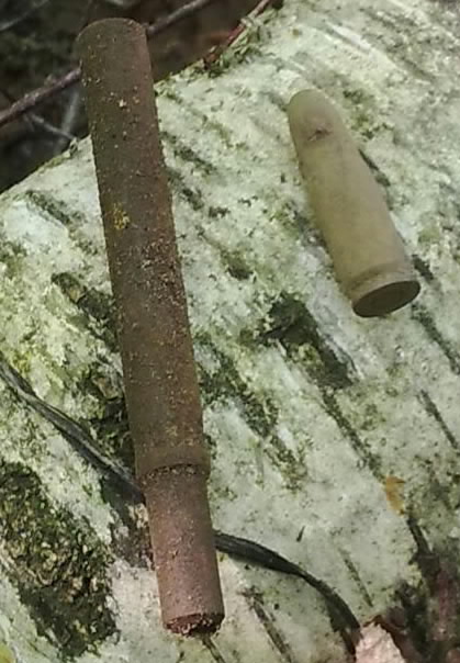

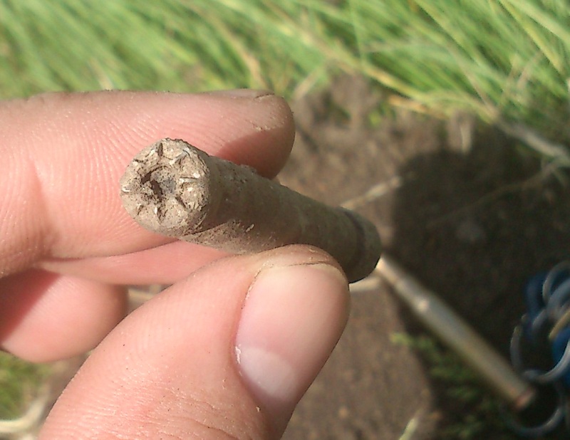

доброго времени. На старой дороге нашли такие штуки. Длина примерно 10см \который поцелее\ Похоже эхо ВОВ. Прикопаны тамже.

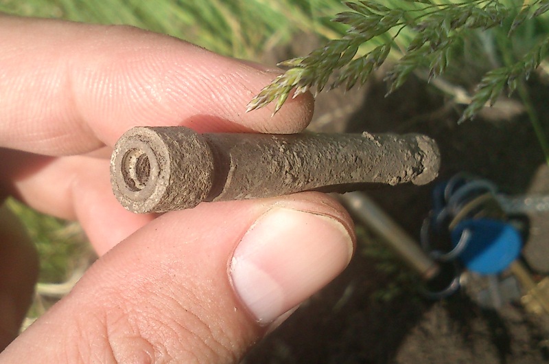

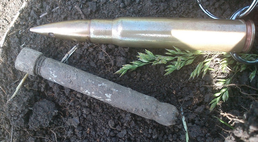

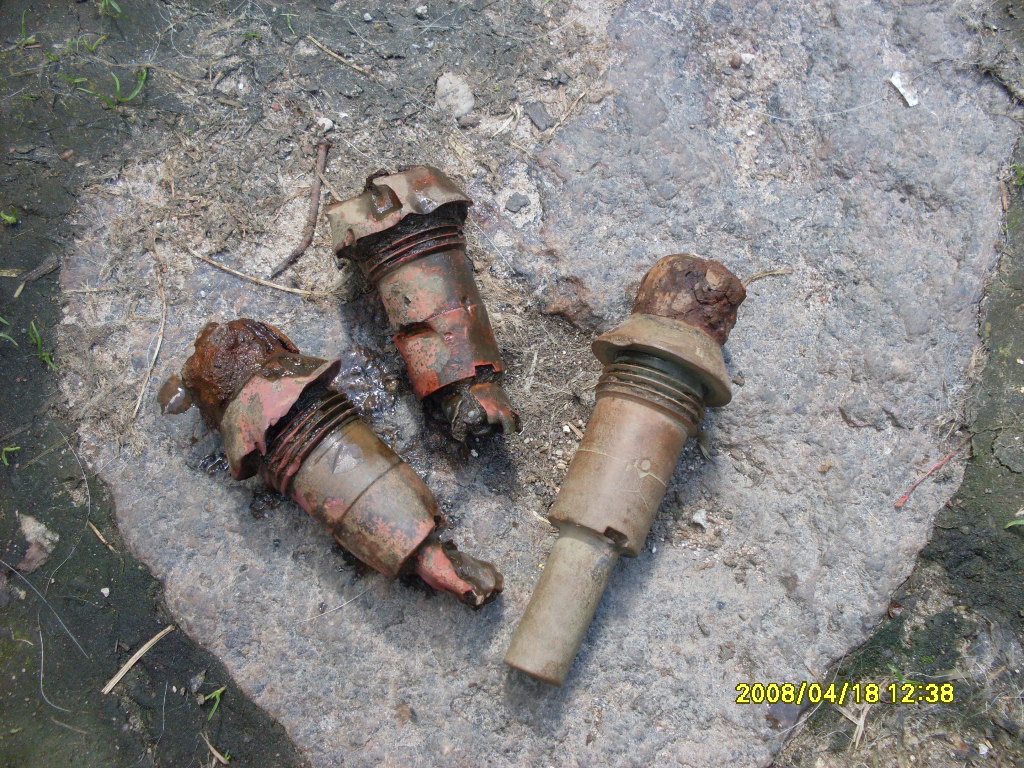

На немецких позициях на Вахте нашел такую вот штучку. Консультироваться на тот момент не с кем было. Очень похоже на воспламенитель Sprengkapsel №8, но есть отличия (см. фото). На одном конце резьба, другой заглушен. Гильза Маузера для масштаба.
Помогите с опознанием.

QUOTE(норильск @ May 30 2015, 22:37)

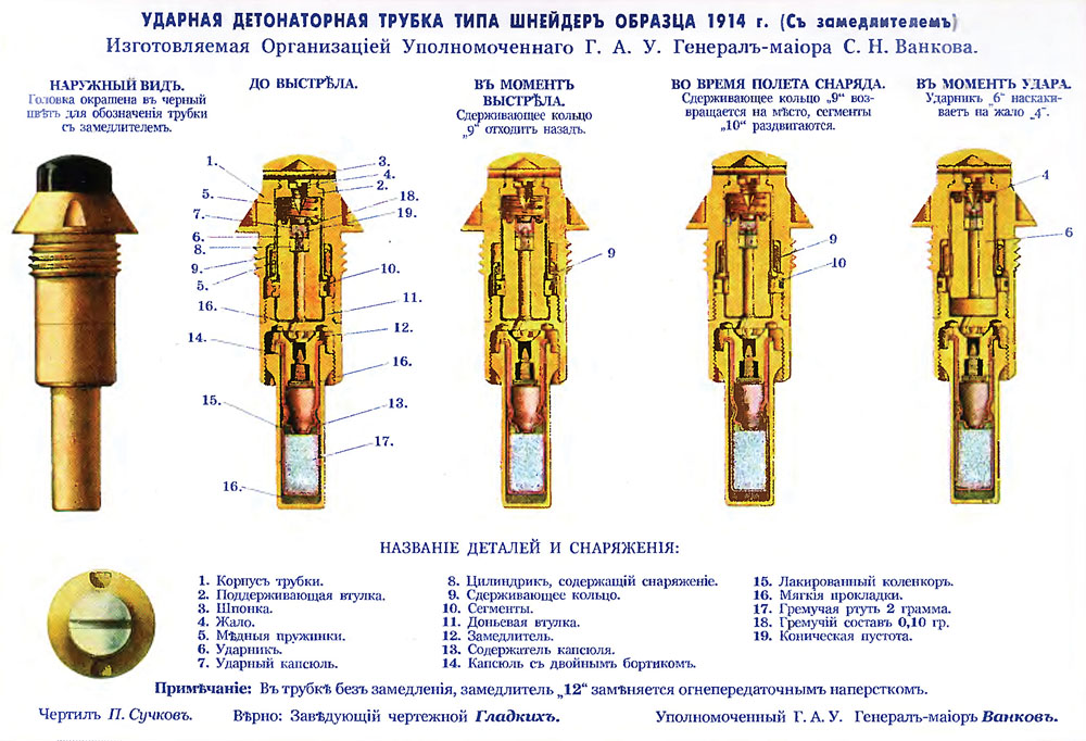

Запальные трубки Шнайдера. Их несколько вариантов было (см. фото).

QUOTE(Инженер Нестор @ Jun 2 2015, 23:03)
П.С. Предмет глубоко зарыт под слоем консервных банок.
Терка с толкухи.

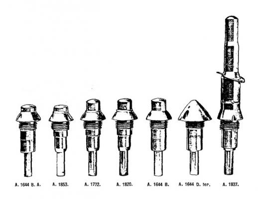

QUOTE(Инженер Нестор @ Jun 2 2015, 22:29)
Что такое запальная трубка - взрыватель с замедлителем или просто взрыватель?Недопонимаю. В ядрах понятен принцип работы, но тут механизм. Это продукт блокадного Ленинграда? Крайний справа - непонятно предназначение. Если можно, прокомментируйте. pioneer.gif

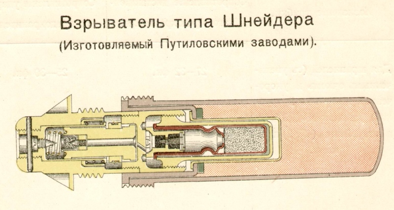

QUOTE(SsAa @ Jun 3 2015, 17:37)
Тот же самый взрыватель, просто другое название. Хотя замедлитель на вашем есть. Вот хорошая схема крайнего справа предмета.
Это эхо гражданской войны, думаю.

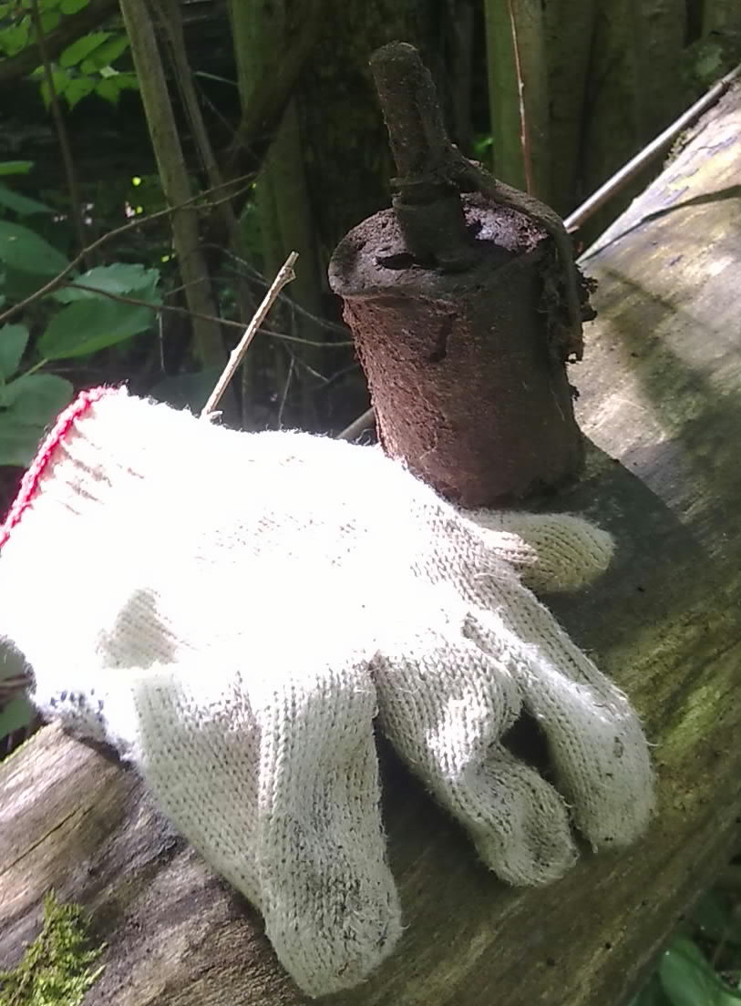

Добрый вечер. Специально по войне не копаю, но периодически, конечно, попадается. Вот недавно вылезла гранатка. Болота или речки поблизости не было, поэтому прикопана на месте. Вроде, похожа на английскую, № 16. Подскажите, пожалуйста, она ли это, и насколько опасна? Может, стоило деактивировать, ММГ сделать?

Английская граната No16 (lemon grenade) образца 1915 года. Использовалась во время первой мировой войны англичанами и русскими.
По поводу опасности - я бы не брал такого себе. Терочный взрыватель либо отсутствует, либо сгнил, но внутри ВВ осталось - черный порох или аммонал. Да и статейное это дело - такую хрень возить в машине.

Скорее всего, внутри уже нет ВВ. Пару раз мне доводилось похожего устройства "шарообразные" гренады Леймона очищать - ржавых-прержавых; страшно было, конечно, но уж очень хотелось в коллекцию. Сперва пытался её в воде просверлить с тыльной от взрывателя стороны, чтобы аккуратно высыпать порох, но оказалось, что свёрла на малой скорости её не берут - очень твёрдый материал какой-то у корпуса. А увеличивать скорость и форсировать я не мог, т.к. граната грелась. Кончилось тем, что пока я возился, дырка взрывателя размокла и сама-собой раскрылась - то, что её затыкало, само вывалилось. Внутри была только грязь - от пороха не осталось даже намёка. Вторую такую же гранату я уже просто аккуратно со стороны бывшего фитиля шилом проткнул и дыру очистил - то же самое, внутри - ничего не осталось. Дальше счистить ржавчину было уже делом техники.
Это я к тому, что эти взрывчатые вещества образца XVII века очень капризны к окружающей среде (влаге). Если взрыватель сгнил или выпал, то шансов сохраниться пороху в рабочем состоянии нет почти никаких. Всякий сохран, конечно, бывает. Но, если копаная из земли, то, скорее всего, это уже - просто кусок железа. Тем не менее, я бы посоветовал сперва в интернете поискать её устройство - мало ли что? Всё-таки - граната.

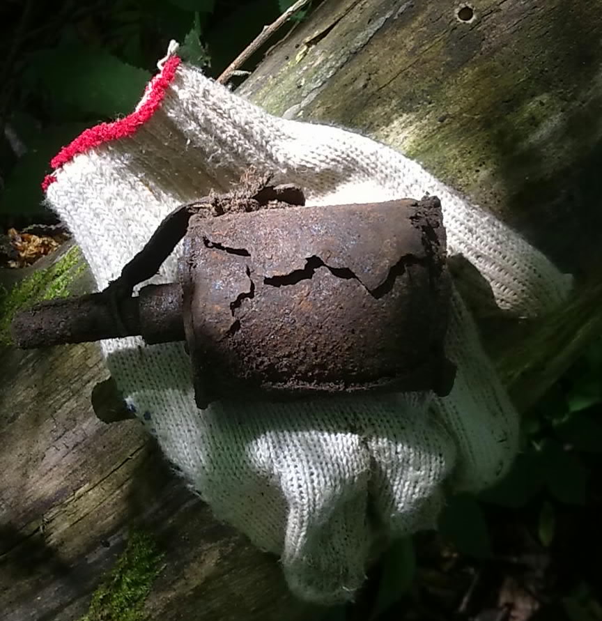

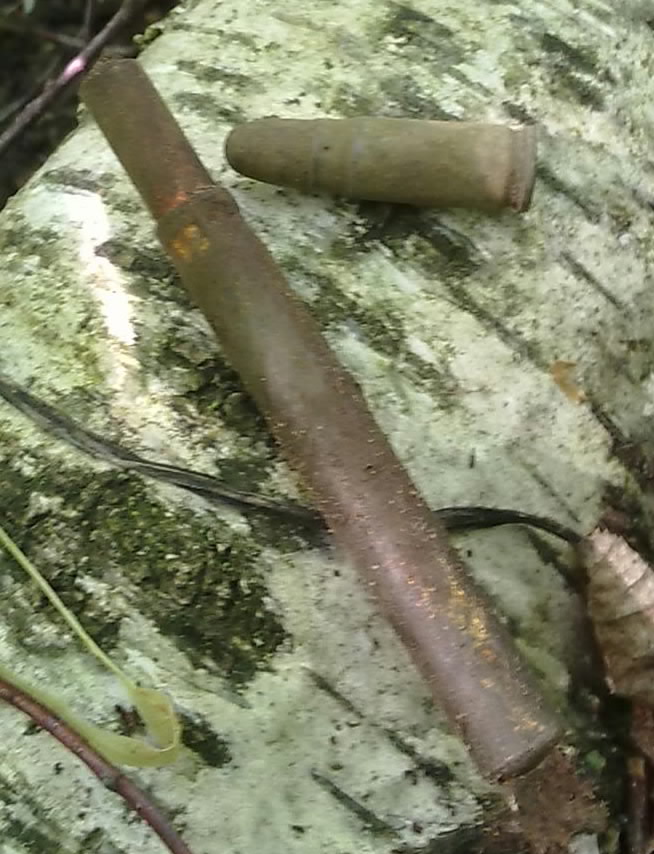

Попалась такая граната. РГД? Насколько опасна в таком состоянии.

Что за трубка?патрон от ТТ для масштаба.Прикопал от греха подальше

QUOTE(kantor @ Jun 16 2015, 18:57)
"Карандашом" эту трубку прозывают.Правильно сделали что прикопали.Взрыватель ргд 33.

QUOTE(Жаворонок @ Jun 16 2015, 19:03)
а еще "пальцеотрывалкой"

QUOTE(kantor @ Jun 16 2015, 18:53)
Если пружина бойка догниет раньше, чем усики предохранительного кольца, то всё будет зависеть только от ловкости жонглирования. Но лично я больше всего не люблю две вещи, это - жонглировать и "если". В болото от греха.

QUOTE(kantor @ Jun 16 2015, 19:53)
Это не РГД,это РГ-42,ВВ на месте,взрыватель присутствует-в болото.
