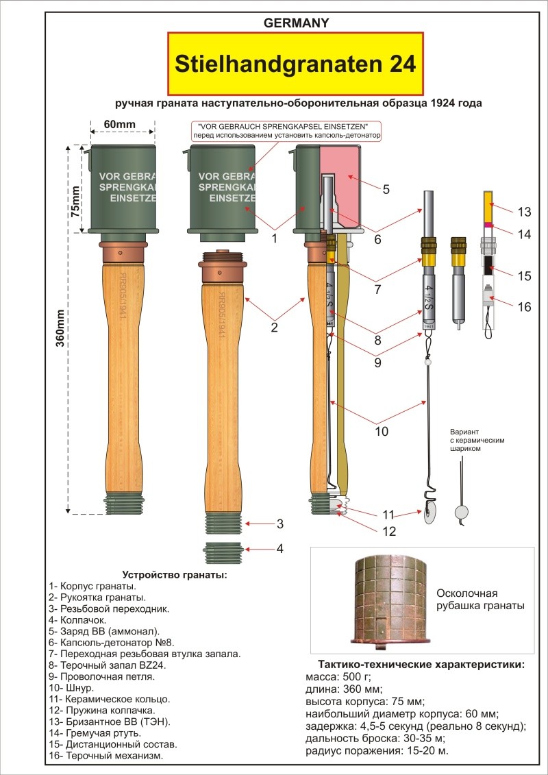

Молодец Новгородец,думаю, что тема будет интересна многим.. По самым опасным ВВ,ВОПам и сравнению боеприпасов по опасности..
Итак про М24,в простонародии "колотушка","толкушка" я уже писал..
Опасны снаряженные пикриновой кислотой.. Цифра 5 на банке..
Не будем их рассматривать..
Возьмем обычные гранаты вышеупомянутые в теме,снаряженные одним и тем же ВВ.. Но не пикриновой кислотой,тогда две сравниваемые гранаты будут одинаково опасны..
Итак М 24..
Основное вещество снаряжения аммонал..
Боиться сырости...
Граната состоит из банки и деревянной рукоятки, в которую ввинчивается запал терочного типа,сама рукоятка полая и в ней спрятан капроновый шнурок с фарфоровым шариком(реже кольцом).. (Такой же терочный принцип к примеру использован в сигнальных ракетах..)
Итак отвинтив крышку внизу рукоятки(прямо как на ракете) вытаскиваем шнур,с силой дергаем его и бросаем...
Этот терочный запал очень не надежен.. Были случаи гранаты рвались в руках, часто давали задержку вместо положенных 4-5 сек до 8-10..
Если граната не взорвалась.. то практически она уже не взорвется..
