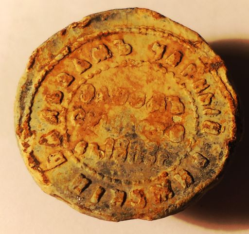

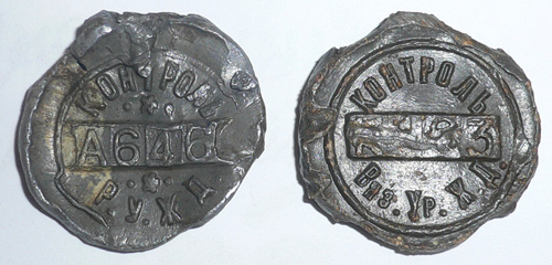

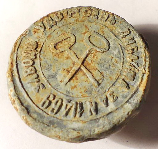

Из всех способов рекомендовал бы только электролиз. По пломбам никаких потерь в оттисках после электролиза не замечал. На фото: какие пломбы бывают "до" и "после".

QUOTE(Данилович @ Jan 7 2015, 21:39)

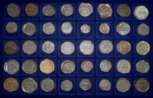

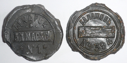

А я свои только механически и чищу, вроде нормально получается.
Вот несколько для примера.

И вот еще на планшете.

QUOTE(лагуна @ Jan 13 2015, 15:55)
Да. Как только что сделаны. По мне так лучше так: - ТрилонБ + щетка для зубов.

Моё мнение: после адекватной чистки пломбы не теряют, а приобретают. Посмотрите на фото. Красота! Как новые, а главное информативные. По монетам, пуговицам и проч. совсем другая ситуация. Но это только моё мнение :-)
