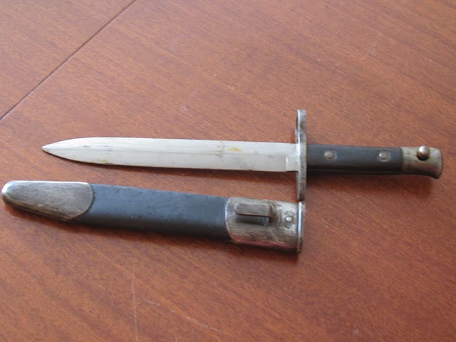

Приобрёл недавно штык нож и никак не могу определить когда был выпущен и кем. Имею определитель А.Н.Кулинского, но там не могу найти ничего похожего. Нож не имеет никаких клейм, только выбит номер, и то только на ноже. На ножнах ничего нет. Общая длина штыка 31,5. Длина лезвия 20. Ширина лезвия 2,6, однолезвенное. Ножны коженные. Может кто-то что-то знает или видел? Жду подсказок. Буду благодарен.

Похож на убитый , сточеный маузер ИМХО

неееееее.. непохож на маузер...

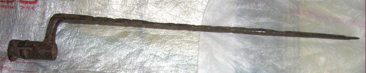

Нашелся вот такой штык. Период бытования сопутки известен точно - 1740-1830 г.г. От чего штык? И сколько может стоить? Буду благодарен за любую информацию.

От какого?

[quote=Lovecc,Oct 4 2011, 11:06]
"Нашелся вот такой штык. Период бытования сопутки известен точно - 1740-1830 г.г. От чего штык? И сколько может стоить? Буду благодарен за любую информацию. "
Штык русский экспериментальный 1780г.
"От какого?"
Для пехотной винтовки маузер обр. 1871г.

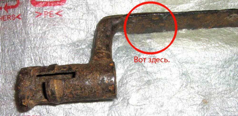

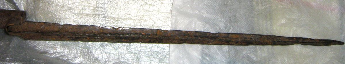

Интересует от какого ружья сей девайс .
Общая длинна : 50-50,5 см.
Длинна клинка : 44,5 см.
Длинна втулки : 6,6-6.7 см.
Диаметр втулки :2.1 -2.2 см.
Ширина клинка : 2.3 см (возможно был шире).
Извиняюсь ,исправил общую длинну.......
Сообщение отредактировано Saks: Oct 19 2011, 16:38

Похож на штык к стрелковой винтовке образца 1856 года и к пехотной винтовке образца 1858 года
Хотя он немного длиннее.
Общая длина: 570 мм
Длина клинка: 500 мм
Ширина клинка: 22 мм
Длина трубки: 67.4 мм
Внутренний диаметр трубки: 21.3 мм
Сообщение отредактировано Dose Sprotten: Oct 10 2011, 21:40

Здесь щирина клинка больше 23 мм и ясно видно ,что он ещё сточен.........

Бердановский штык четырехгранный. Так что сразу нет.
Dose Sprotten не прав, у рассматриваемого штыка прорезь с другой стороны.
По Кулинскому похожи:
- образец 167 (русский к пехотному ружью обр. 1852г.) но у него ширина клинка меньше.
- образцы 168 и 169 (если мушка на трубке все таки была).
- также очень похож француз обр. 1847г. (рис.178)
Я бы выбрал обр.167.
И еще. Saks, на 2-й фотографии просматривается клеймо, или у меня глюк?
Сообщение отредактировано Кермит: Oct 11 2011, 09:17

В 10х лупу клейм не увидел.....

Может быть, просто коррозия.

Вчера смотрел Кулинского , этот штык может быть отнесён и к 1809 и к 1828 г.г. И по ширине и по диаметру втулки подходит. А по длинне клинка там вариаций было много......
