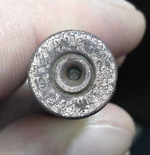

Доброе утро. Попались две маузеровские гильзы 1923и1924годов, у той что 23года непонятная круговая насечка ближе к донцу, и по клеймам подскажите, будте любезны.

те гильзы что с орлом- производства польши.

QUOTE(Юрвис @ Dec 14 2011, 09:17)
Гильза с орлом Польского производства. Вторая со звездами не могу понять по фото что за клейма.

QUOTE(vovan_tambovsky @ Dec 14 2011, 13:36)
Вторая тоже Польша,Варшавский патронный завод.
http://www.municion.org/792/792x57_03.htm внизу свою найдете

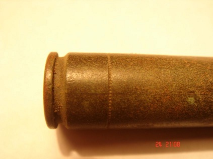

QUOTE(vovan_tambovsky @ Dec 14 2011, 12:36)
Спасибо всем ответившим. На гилзе со звёздами буквы Рk. А что за насечки по кругу на первом фото?[attachmentid=660994]

Репутация: 33 кг
Если гильза с насечками по кругу - это значит что гильза переснаряжалась (В начале это был боевой патрон - после выстрела гильзу переснарядили и использовали как холостой патрон)

QUOTE(ШВАК @ Dec 16 2011, 21:01)
Не знал об этом. Огромное спасибо за информацию.
