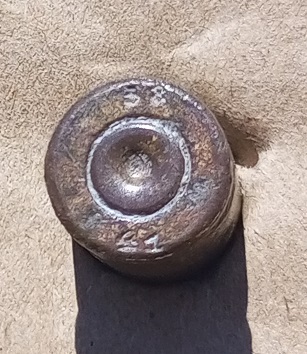

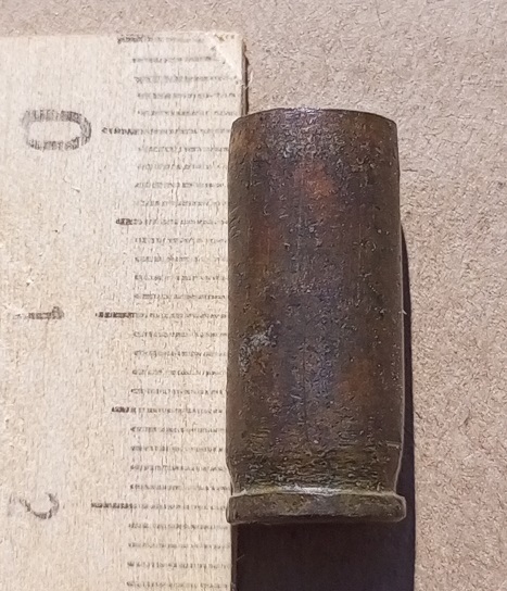

Доброго здоровья всем. Подскажите пожалуйста от чего гильза. Высота 20,7мм диаметр 9мм, на донце цифры "38" и "41" Спасибо за ранее!

QUOTE(basiks @ May 8 2025, 21:31)
Что-то самодельное, изготовленное с использованием обрезанной гильзы от револьвера системы Нагана.

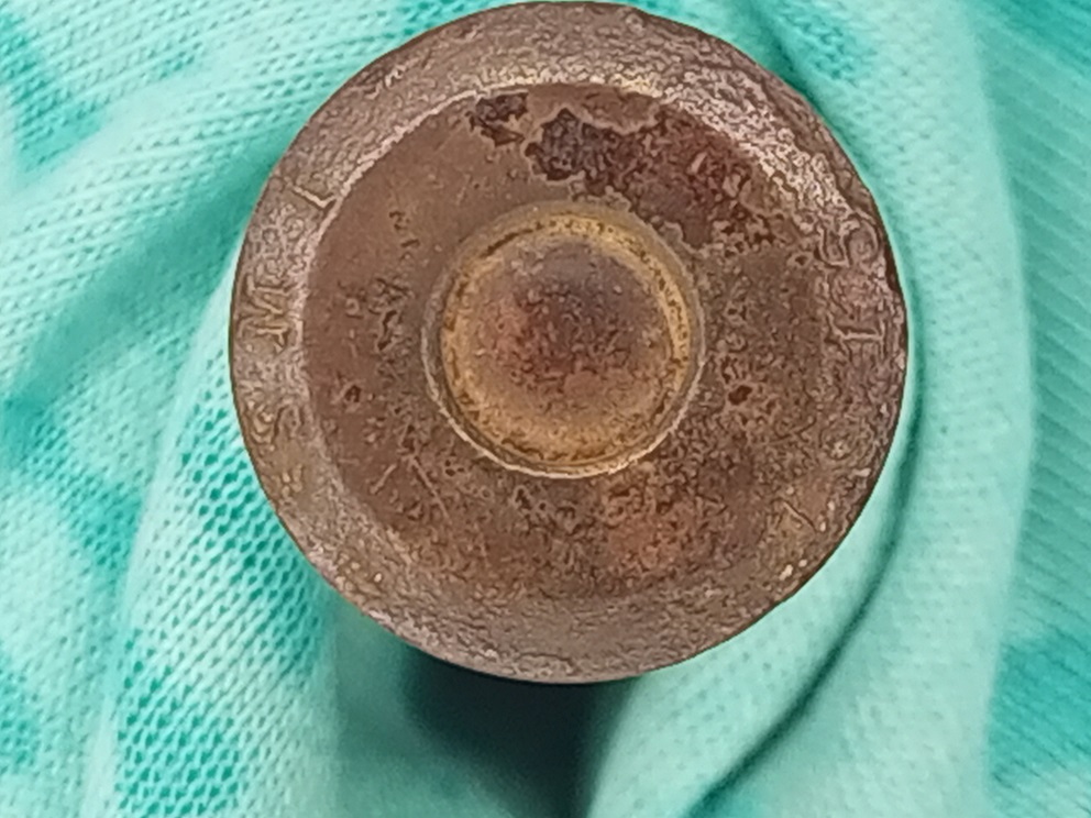

QUOTE(Макар Полесов @ May 8 2025, 17:59)
А по этому обрезку подскажите пожалуйста.
Обрезок гильзы к 18-фунтовой английской полевой пушке QF-18 pounder
1915 г.в.

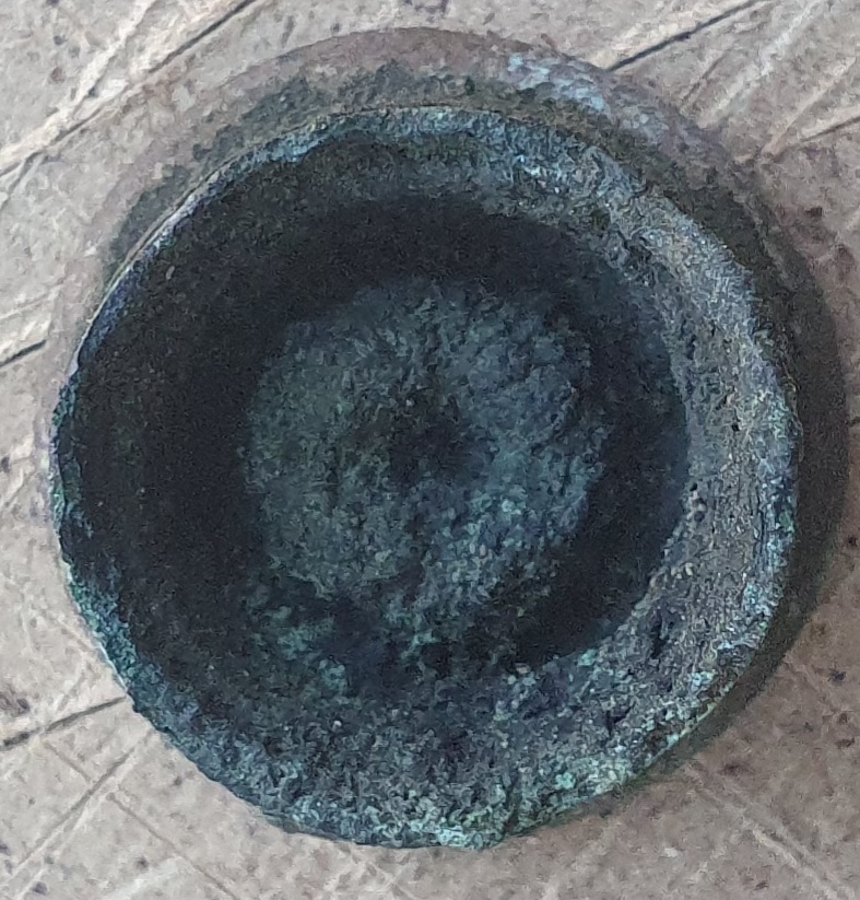

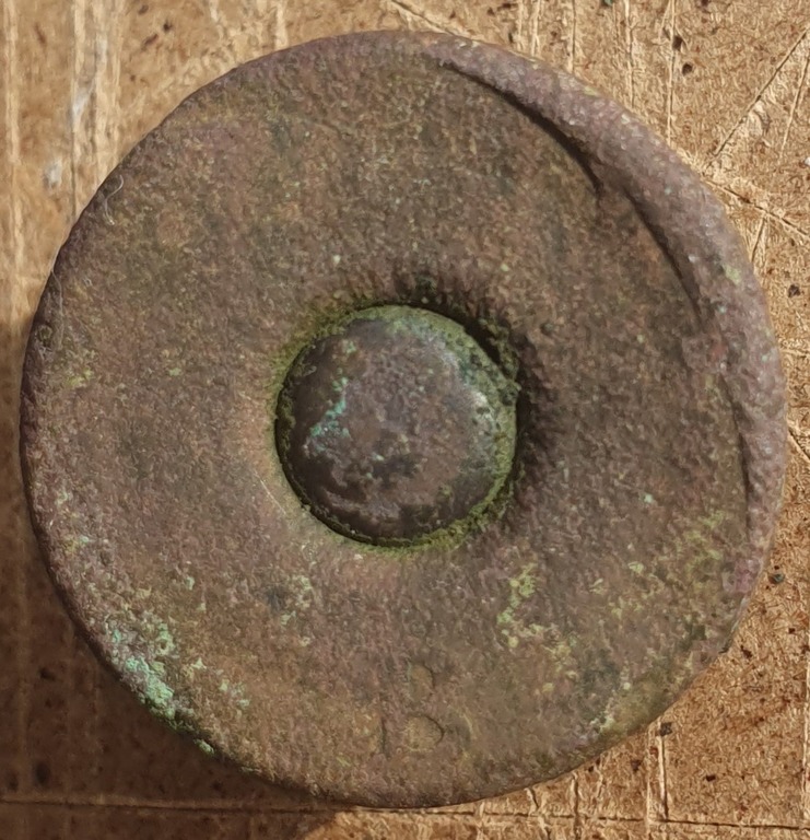

Здравствуйте.
Просьба помочь определить производителя гильзы. Боксёр? Бердан? Или кто-то другой ?

VVL-Резервный
post May 10 2025, 19:56
Создана #4126
Сообщений: 264
Зарегистрирован: 28-September 20
Пользователь №: 2,392,559
Номер карты: 20
Репутация: 61 кг
Похоже на останки гильзы патрона к Крынке.
Дайте, пожалуйста, фото нутрянки гильзы.

QUOTE(VVL-Резервный @ May 10 2025, 19:56)
Благодарю за внимание в моему вопросу. Фото только такое, лучше не получается.
VVL-Резервный
post May 11 2025, 00:23
Создана #4128
Сообщений: 264
Номер карты: 20
Репутация: 61 кг
Да, думаю, Крнка. Нутрянка соответствует этому патрону, диаметры тоже.
На донце должна быть ещё маркировка, но видны следы многочисленных ударов, выжила только "В". По выпуску: такие "В" видел только на гильзах начала 1870-х.

QUOTE(VVL-Резервный @ May 11 2025, 00:23)
Благодарю Вас за ответ.

QUOTE(Холмогор @ May 9 2025, 00:37)
Спасибо! Точно он.

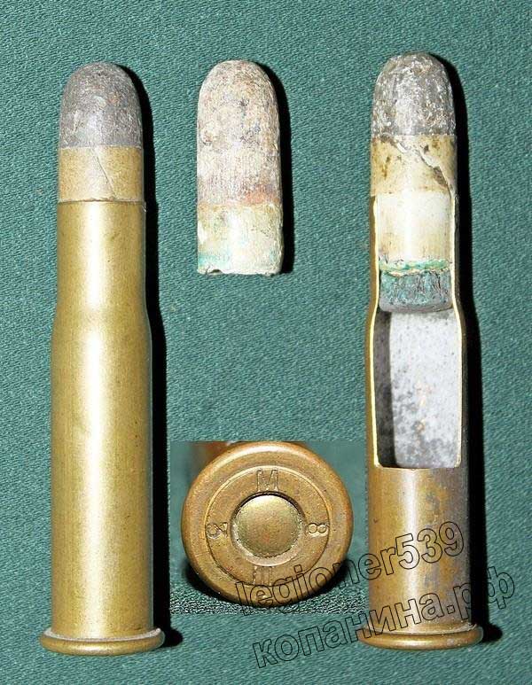

Доброго здоровья всем. Подскажите пожалуйста что за патрон. Высота 64мм., высота патрона 48мм., диаметр пули примерно 10,5 мм. Заранее всем спасибо!

Шаръ
post May 14 2025, 23:04
Создана #4137
Сообщений: 1,180
Зарегистрирован: 23-August 20
Из: Ленинград
Пользователь №: 2,391,861
Репутация: 186 кг
QUOTE(basiks @ May 14 2025, 22:36)
Посмотрел Бердана, немного отличается от моего.
Патрон Веттерли-Витали смотрите.

basiks
post May 14 2025, 23:20
Создана #4138
Сообщений: 173
Зарегистрирован: 18-October 24
Пользователь №: 2,410,029
Номер карты: 2002 6167
Спасибо, он. Ценность духовная?

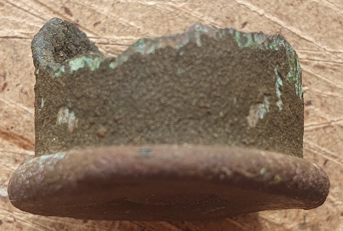

Приветствую. Поиогите с определением гильзы от снаряда. Края были загнуты. Обрезал.
-АБВ-
post May 18 2025, 11:11
Создана #4140
Сообщений: 415
Пользователь №: 36,929
Репутация: 158 кг
Обрезок гильзы к легкому пехотному орудию 7,5cm le.I.G.18. Аналогичные гильзы встречаются очень часто.
Теоретически, конечно, может быть и горная 7,5cm M.15, но это с весьма небольшой вероятностью. Потому для однозначного определения необходимы максимально точные(!) размеры. В данном случае нужен хотя бы диаметр закраины.
P- производитель Polte, Magdeburg
О-год выпуска, 1932г
Прежде, чем обрезать гильзу, пусть и с загнутыми краями, стоит определиться с тем, к какой артсистеме она предназначалась и, соответственно, со степенью ее редкости и стоимостью. В данном конкретном случае это, скорее всего, было не столь важно, но так бывает не всегда.
И еще: даже распространенная гильза может быть интересной, если на ней стоят нечастые клейма. Но это тоже не тот случай.
