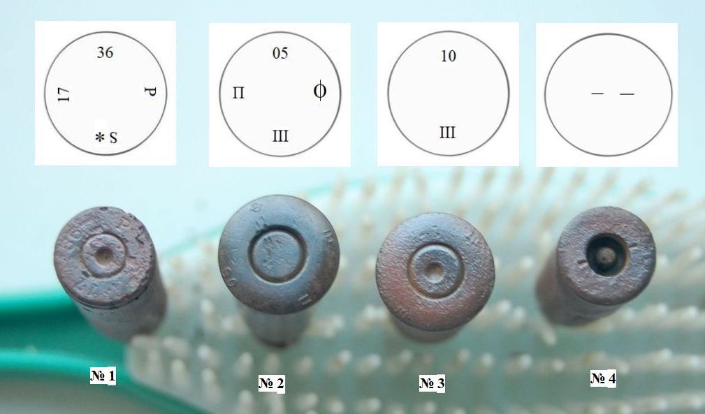

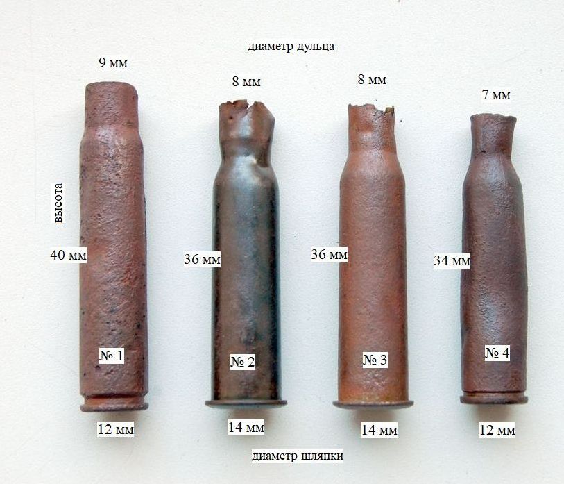

Буду благодарен знатокам за помощь в определении гильз
Сообщение отредактировано ISledoput: Jan 21 2025, 15:04
Прежние ники - Следопут, Sledoput
Холмогор
post Jan 21 2025, 17:34
Создана #4006
Сообщений: 1,577
Зарегистрирован: 30-September 11
Пользователь №: 34,329
Репутация: 461 кг
QUOTE(ISledoput @ Jan 21 2025, 14:59)
Не знаю, какой Вы измерительный инструмент использовали в снятии размеров, но (слева направо):
- 7,92х57 Маузер;
- 7,62х54R Мосин;
- 7,62х54R Мосин;
- 6,6х50R Арисака.

Чуть дополню по производителям
- 7,92х57 Маузер , производитель Polte , Магдебург , Германия 1936 год , гильза (S*) латунь .
- 7,62х54R Мосин; , СПБ патронный завод , год выпуска 1905 , третий квартал.
-7,62х54R Мосин , думаю то же самое , год выпуска 1910 , затёрлась просто ..
- По Японцам не подскажу , не знаю , не интересовался ими .
Если где ошибся , поправьте , с ув.
По инструменту измерения , действительно забавно получилось , при том при всём что дульца гильз , хоть и развороченные ,указаны правильно .

QUOTE(fasero @ Jan 21 2025, 23:34)
Поковырялся тут , по быстрому , да , без клейма производителя они тоже были , тот же завод СПБ .

QUOTE(Шаръ @ Jan 21 2025, 23:45)
Описался, извините за попытку ввести в заблуждение. Сам не понял как так получилось. На самом деле: 57 - 54 - 54 - 51 (50?) мм.
Спасибо всем, кто откликнулся!
