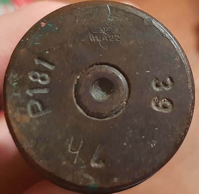

Здравствуйте. Подскажите по клейму, интересное или нет. Спасибо.

Обычная
P 181-Hasag, Hugo Schneider A.G.,
Ваффен Ампт (военная приемка) WaA22 S/173 Hugo Schneider AG Baj. Лейпциг

QUOTE(некс @ Dec 18 2022, 12:17)
Обычная
Спасибо за определение.

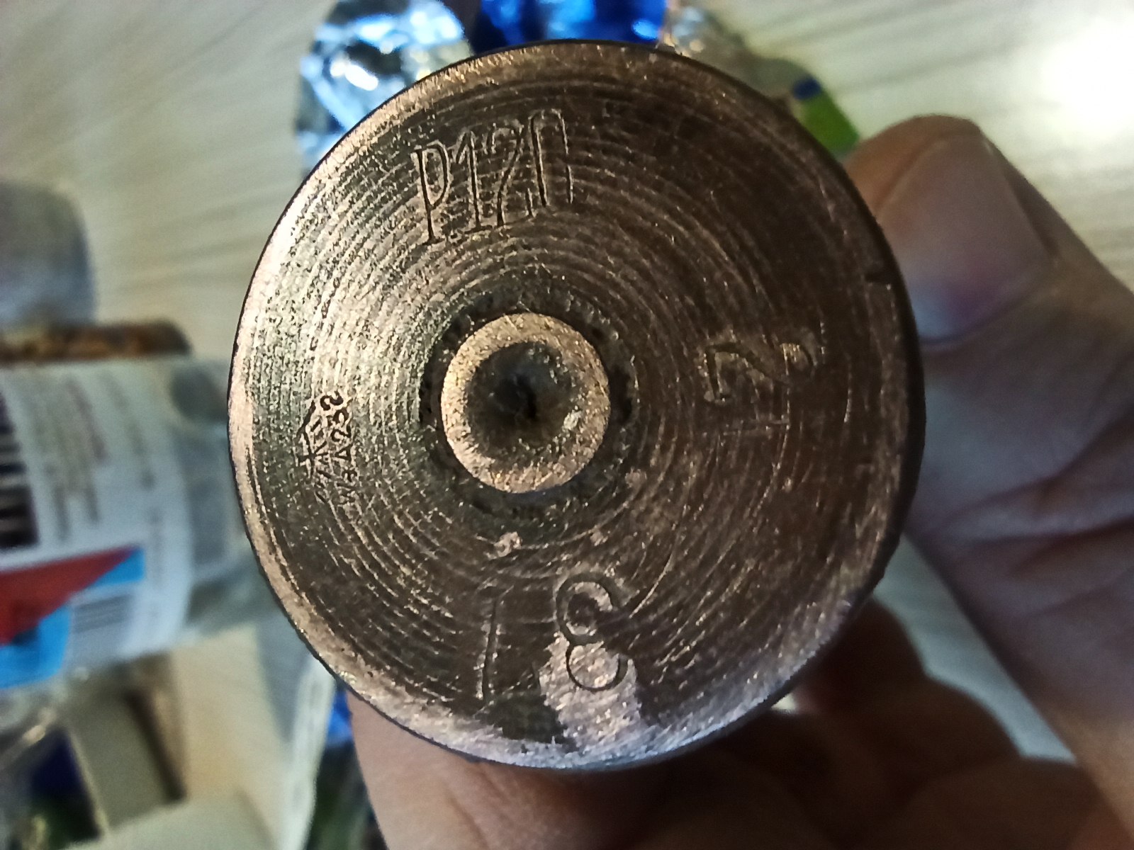

Простите, а по моей можно пару слов? Еще бы калибр знать и от какого оружия .. может Flak 43?

Производитель:
P120 Динамит AG, ранее Альфред Нобель и Ко, Ганновер-Empelde (EMP);
Военная приемка:
WaA232 P120 Dynamit AG Hannover-Empelde (Ni) 1937 – 39.
У Вас только донце? Размеры гильзы Флак 43 37 × 263 mm B.Т.е. калибр 37мм,длина гильзы 263мм.И есть характерный кольцевой донный упор ([B]).Вот из этих размеров и исходите.Предмет же у Вас. smile.gif Померяйте хотя бы диаметр донца.

На даче гильза, где ее в огороде и откопали, в выходные буду там померяю размеры. Фото где видно, что есть кольцевой донный упор не могу вставить. Спасибо.

А чего ее мерять? И так видно, что гильза 20х138В от 20мм зенитных пушек 2cm Flak.30 и танковых 2cm KwK.30 Около капсюля видится коррозия. Гильза биметаллическая? Она магнитится?
Согласен,так как на 2см нет капсюльной втулки,как на 3,7см.Но,определять по фото донца без размера гильзы.Или,хотя бы фото гильзы сбоку...

Конечно, размеры для определения очень желательны. А иногда просто обязательны. Но здесь, думаю, не тот случай. Слишком известная гильза. И перепутать ее, собственно, не с чем.

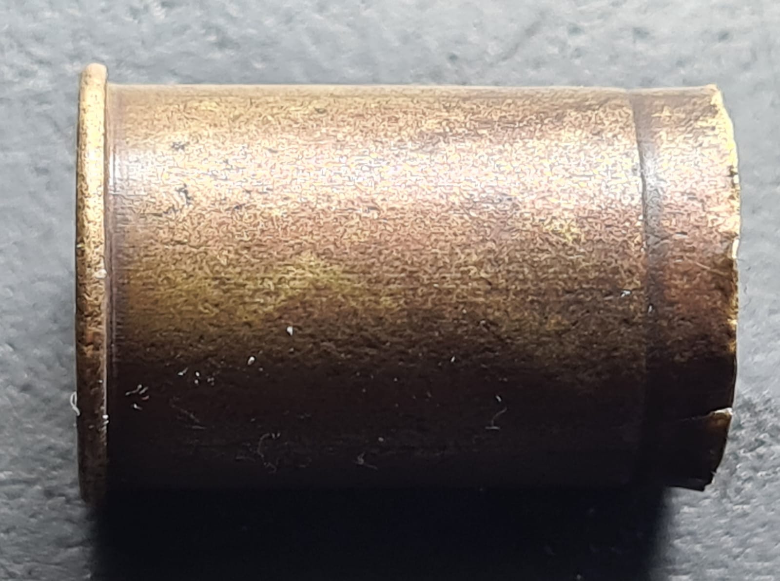

По принадлежности и маркировке подскажите пожалуйста, гильза 11.43*19 , без проточки.
Удача – это то, что происходит, когда подготовка соответствует возможностям.
igfish
post Feb 12 2023, 09:35
Создана #3675
Сообщений: 463
Зарегистрирован: 14-October 07
Из: МО
Пользователь №: 2,789
Металлоискатель: XP Deus, Tesoro
Репутация: 173 кг
QUOTE(Parus @ Feb 12 2023, 02:09)
Похож на 455 webley MK2

Да, Cartridge S.A. Ball Pistol Webley Cordite Mark II (Also Enfield) до 1912 года

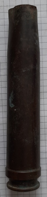

Здравствуйте уважаемые знатоки темы! Прошу помощи в определении трех гильз. Интересует также примерная цена на них. И как лучше выставить? одним лотом или по отдельности? Заранее благодарю
P.S. На фото представлены общий вид 3-х гильз. Далее – высота (длина) самой крупной и ее донце; далее – высота (длина) и донце средний и тоже самое с маленькой.

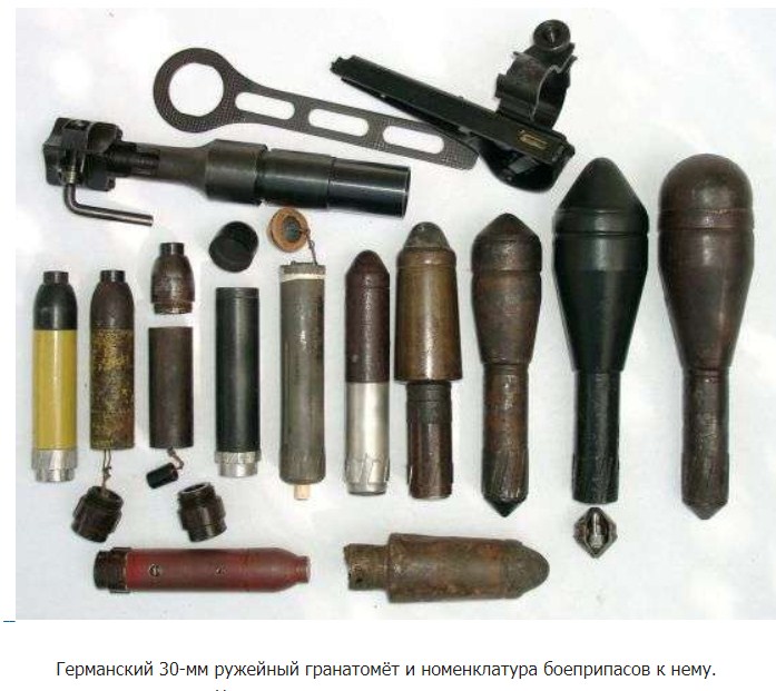

Добрый день друзья! Крайний коп в горах, Краснодарский край. Вот поднял такую вещь, 130мм длина, патрон, взрыватель, что это?

Геверка (ружейная граната).
